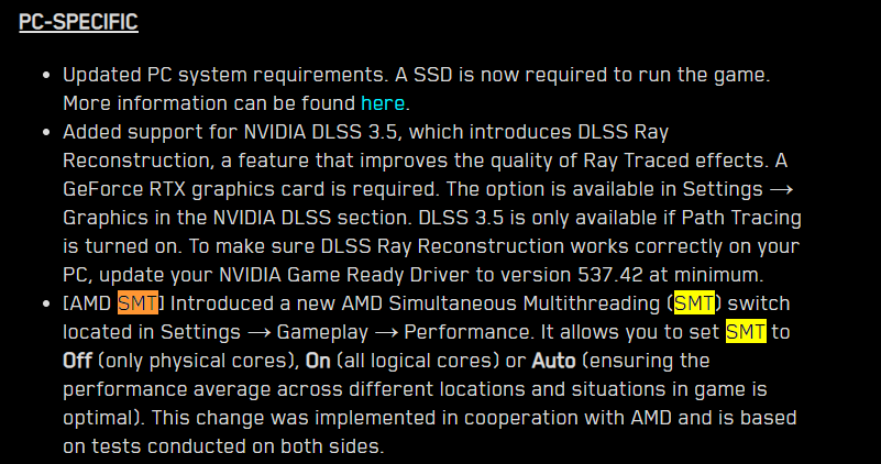

Psycho_Warhead Δημοσ. 22 Σεπτεμβρίου 2023 Δημοσ. 22 Σεπτεμβρίου 2023 Το ΄΄NVIDIA tech demo΄΄ φροντίζει και για τους ανταγωνιστές πάντως.. 2

kkatzos Δημοσ. 22 Σεπτεμβρίου 2023 Δημοσ. 22 Σεπτεμβρίου 2023 Στις 22/9/2023 στις 11:01 ΠΜ, Psycho_Warhead είπε Το ΄΄NVIDIA tech demo΄΄ φροντίζει και για τους ανταγωνιστές πάντως.. Α χα χα. Τι φρόντισε; 10 χρόνια ήθελε SMT fix το παιχνίδι. Ε απλά έκαναν αυτό που θα έπρεπε να είχαν κάνει πριν από 2 χρόνια. 1

Πέτρος Δημοσ. 22 Σεπτεμβρίου 2023 Δημοσ. 22 Σεπτεμβρίου 2023 Στις 22/9/2023 στις 11:01 ΠΜ, Psycho_Warhead είπε Το ΄΄NVIDIA tech demo΄΄ φροντίζει και για τους ανταγωνιστές πάντως.. Eννοείς δεν σαμποτάρει πια, μάλλον.
