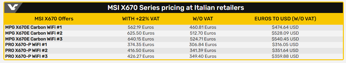

https://videocardz.com/newz/msi-x670-motherboards-listed-for-at-least-e374-x670-pro-and-e562-x670e-carbon
Μητρικές X670/E και "ενδεικτικές τιμές"
Κάπου διάβασα το πρωί ότι cpu/mobo θα κυκλοφορήσουν 15 Σεπτέμβρη; Ας το επιβεβαιώσει κάποιος γιατί δε θυμάμαι που το διάβασα.

2 ώρες πριν, 7nisiotis είπε
Δεν παίζει να είναι τόσο πάνω οι τιμές. Κόψε 150 ευρώ το λιγότερο.
Το να τις έχουν πάνω 2-3 retailer στην αρχή δεν σημαίνει τίποτα.
Δεν υπάρχει περίπτωση να παίξουν αυτές οι τιμές, θα πάνε άπατοι και πύραυλοι να είναι. Ο κόσμος θα πάει μαζικά 12th/13th gen ακόμα και zen 3 κάποιοι αμετανόητοι.😁
Και το Σπούντερμαν με το αισχρό cpu load άνετα παίζεται από CL, zen 2 και πάνω με RT με 60+ φουπουές.
Edit: Όταν λέω CL εννοώ 8700k.😁
Για pre-order δεν μου φαίνεται παράξενο, καλά κάνουν στους ανυπόμονους. Το παράξενο είναι να κράζει ο κάθε ξεβρ@κωτος τις pre-order τιμές ενώ μπορεί με 150-200€ με ι3-5 ζεν3 να παίξει τα παιχνιδάκια του.
