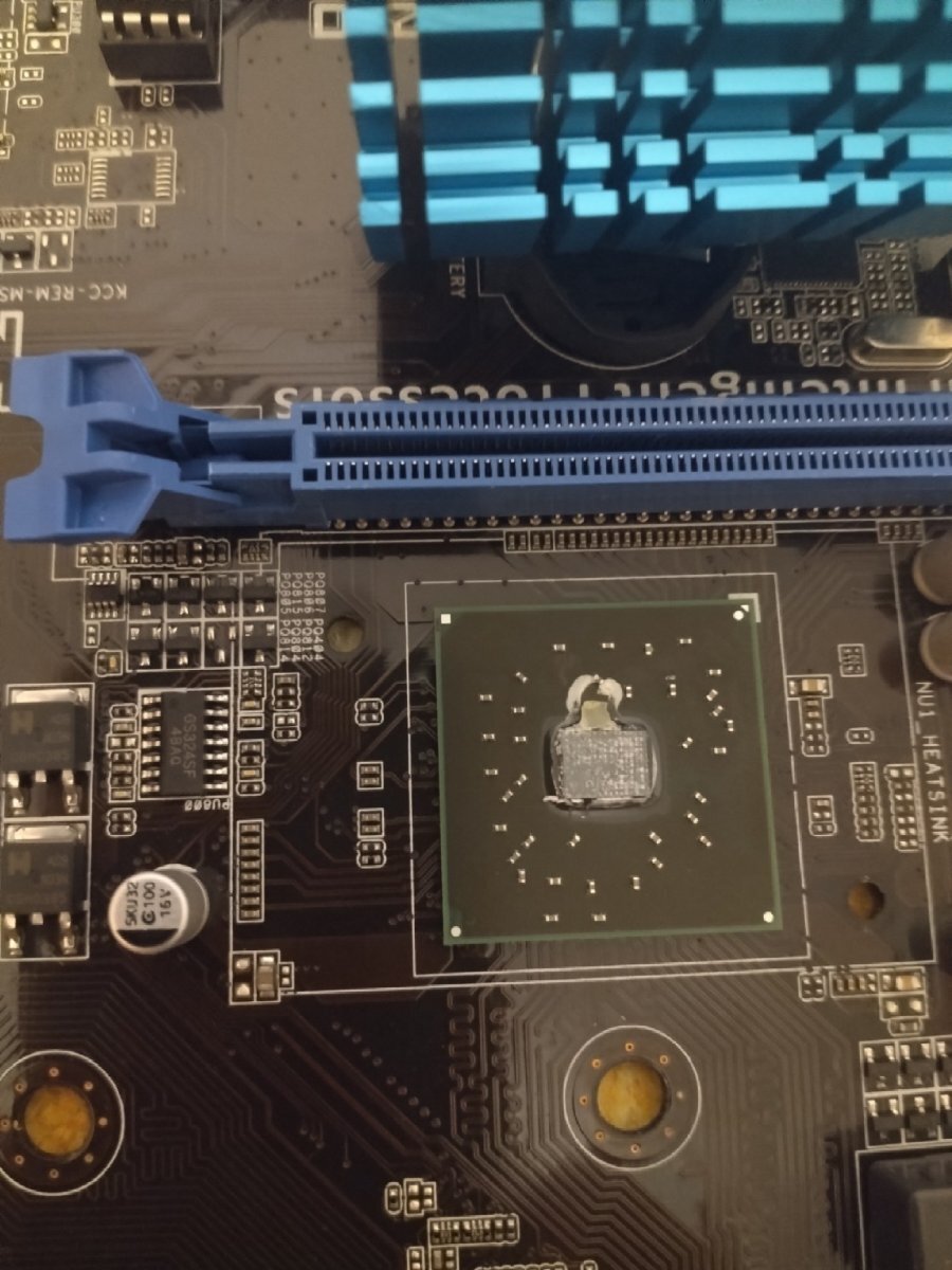

Ετοιμάζομαι να κάνω direct die water cooling στο amd 970 Northchip. Χε χε πλακα κάνω! Καβάτζαρα την ψύκτρα της σαβουρομητρικης πριν πάει για ανακυκλωση συσκευών. Μου γρατζουνισε το δακτυλο η ψυκτρα καθως ειχε κολλησει ασχημα και τραβουσα χωρις γάντι.

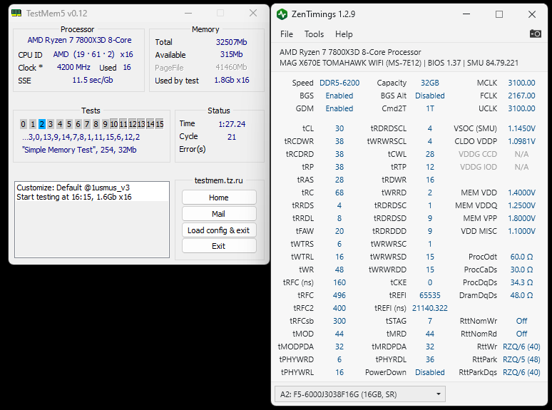

Έριξα vsoc 1.15 και ανέβασα fclk 2167, πάει και 2200 αλλά μάλλον παίζει error correction εκεί, μέχρι 2167 έχω δει scaling σε linpack xtreme.
Εμένα μέχρι 2133. Μετά πέφτει error correction και πέφτει. Ξέρεις ποιο voltage θα μπορούσε να βοηθήσει να ανέβει;
1 ώρα πριν, Retromaniac είπε
Να σου πώ δεν καταλαβαίνω ακόμα πως δουλεύει σε Zen 4, λογικά αν ανεβάσεις VSOC πάει πιο ψηλά. Αν και διάβασα ότι παραπάνω VSOC βγάζει instability. Μάλλον το βάζεις 1.1 - 1.2 και όσο τραβάει για 24/7.
Στη θεωρία τα vddg απ το rail του vmisc αφορούν τo IF.
Στην πράξη σε μένα δεν αλλάζουν κάτι, οπότε τα έχω def στο 0.850V.
1 ώρα πριν, Xoroxronis είπε
Όντως και σε μένα που το είχα δοκιμάσει δεν βελτιώθηκε καθόλου.
Στις 4/6/2023 στις 7:47 ΜΜ, Spartan117 είπε
Εφόσον έχεις τη μνήμη στα 6200 δε θα έπρεπε, σύμφωνα με το 3:2, να αποδίδει καλύτερα με FCLK = 2067;
Έκανες δοκιμή 2067 vs 2167 και σε games;
6 ώρες πριν, kkatzos είπε
Φαίνεται πάνω κάτω το ίδιο σε λίγα bench που έκανα, στο linpack έβγαλε ελάχιστα πιο πάνω.
