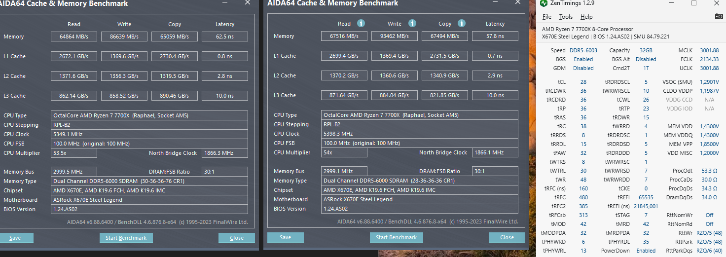

Retromaniac Δημοσ. 6 Μαΐου 2023 Δημοσ. 6 Μαΐου 2023 (επεξεργασμένο) 6 ώρες πριν, nick0lis είπε Φόρτωσα το 6200@1.35ν αλλά δεν νομίζω να υπάκουσε, το read πως ανέβηκε ; Κατέβασε αυτό γιατί το AIDA χτυπάει cache και δείχνει ό,τι ναναι. PassMark Performance Test download page Πριν και μετά. Prime95 stable. Έχει διαφορά. Τώρα θα αρχίσω να ρίχνω voltage μέχρι εκεί που παίρνει. Και ανταποκρίνεται και σε αποτελέσματα. 2 δευτερόλεπτα κάτω. Επεξ/σία 6 Μαΐου 2023 από Retromaniac 6 1

Herald Δημοσ. 7 Μαΐου 2023 Δημοσ. 7 Μαΐου 2023 (επεξεργασμένο) 12 ώρες πριν, Xoroxronis είπε Κοίτα πραγματικό perf increase (όχι aida) στο AM5 φέρνει το trfc, mclk/fclk/uclk, trefi, gd off(αν μπορεί να κάνει το setup), και κάτι ψιλά το tcl με το trcd. Τα υπόλοιπα όσο και να τα σφίξεις δεν φέρνουν τίποτα το ιδιαίτερο. Κάποια δείχνει να τα αγνοεί τελείως ο imc ή κάνει auto correction κτλ. Τα sammy μια χαρά είναι, αλλά δε φτάνουν Μ και Α. Kαι στην Intel χοντρικά τα ίδια, Trefi + TRFC ρίχνουν latency στο πάτωμα και μετά μαζεύεις ψίχουλα για το aida 11 ώρες πριν, Retromaniac είπε Κατέβασε αυτό γιατί το AIDA χτυπάει cache και δείχνει ό,τι ναναι. PassMark Performance Test download page Πριν και μετά. Prime95 stable. Έχει διαφορά. Τώρα θα αρχίσω να ρίχνω voltage μέχρι εκεί που παίρνει. Και ανταποκρίνεται και σε αποτελέσματα. 2 δευτερόλεπτα κάτω. Τα 36αρια δεν πέφτουν άλλο ? Το TRC? Δεν δουλεύει με 30? To Trefi σου έριξε πολύ το latency, δυνατό. Μπορείς να το βαλεις και 240k αλλά είνια ύπουλο λίγο και παίζει να φας κανά corruption στα windows αν δεν προσέχεις τις θερμοκρασίες των μνημών. Στα 65k είναι safe και αφήνει τις μνήμες να πάρουν ανάσες για να μην ανεβάζουν temps Επεξ/σία 7 Μαΐου 2023 από Herald

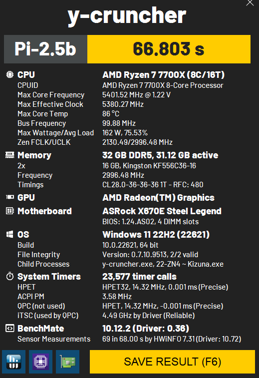

Retromaniac Δημοσ. 7 Μαΐου 2023 Δημοσ. 7 Μαΐου 2023 (επεξεργασμένο) 21 λεπτά πριν, Herald είπε Kαι στην Intel χοντρικά τα ίδια, Trefi + TRFC ρίχνουν latency στο πάτωμα και μετά μαζεύεις ψίχουλα για το aida Τα 36αρια δεν πέφτουν άλλο ? Το TRC? Δεν δουλεύει με 30? To Trefi σου έριξε πολύ το latency, δυνατό. Μπορείς να το βαλεις και 240k αλλά είνια ύπουλο λίγο και παίζει να φας κανά corruption στα windows αν δεν προσέχεις τις θερμοκρασίες των μνημών. Στα 65k είναι safe και αφήνει τις μνήμες να πάρουν ανάσες για να μην ανεβάζουν temps Το tras πάει και 28 αλλά δεν βλέπω καμία απολύτως διαφορά. To trc πάει μέχρι 34 μετά τα παίζει. Αλλά πάλι δεν βλέπω διαφορά. Οπότε τα άφησα λίγο πιο πάνω και τα 2. Το Trcd (τα έχει μαζί εμένα wr και rd) και το trp δεν πάνε κάτω από 36 με τίποτα. Ούτε στα 1.45 και πιο ψηλά δεν θέλω να το πάω. Το trefi δεν με αφήνει πάνω από 65k, μου το κάνει cap εκεί. Πάντως είμαι αρκετά ικανοποιημένος με το αποτέλεσμα, που θα βοηθήσει πιστεύω αρκετά σε games αφού μειώθηκε το latency πολύ. Με την βοήθειά σας @Herald @Xoroxronis πάντα. Thanks! * Και το multithread στο geekbench ανέβηκε. Επεξ/σία 7 Μαΐου 2023 από Retromaniac 4 1
Herald Δημοσ. 7 Μαΐου 2023 Δημοσ. 7 Μαΐου 2023 (επεξεργασμένο) 3 λεπτά πριν, Retromaniac είπε Το tras πάει και 28 αλλά δεν βλέπω καμία απολύτως διαφορά. To trc πάει μέχρι 34 μετά τα παίζει. Αλλά πάλι δεν βλέπω διαφορά. Οπότε τα άφησα λίγο πιο πάνω και τα 2. Το Trcd (τα έχει μαζί εμένα wr και rd) και το trp δεν πάνε κάτω από 36 με τίποτα. Ούτε στα 1.45 και πιο ψηλά δεν θέλω να το πάω. Το trefi δεν με αφήνει πάνω από 65k, μου το κάνει cap εκεί. Πάντως είμαι αρκετά ικανοποιημένος με το αποτέλεσμα, που θα βοηθήσει πιστεύω αρκετά σε games αφού μειώθηκε το latency πολύ. Με την βοήθειά σας @Herald @Xoroxronis πάντα. Thanks! * Και το multithread στο geekbench ανέβηκε. Aνώμαλες μνήμες έχεις! Aλλά δυνατό αποτέλεσμα, και άλλαξες 5 πράγματα όλα και όλα. Αυτά είναι τα ωραία με το memory tuning, θες 30 λεπτά για να πάρεις το 97%, και 3 βδομάδες για να πάρεις το υπόλοιπο 3% ΤΜ5 έτρεξες ε? Και μόλις πάρεις κάρτα δοκίμασε games, με την θερμότητα της GPU ανεβαίνουν οι θερμοκρασίες των μνημών και μπορεί να τρως CTD Επεξ/σία 7 Μαΐου 2023 από Herald
Retromaniac Δημοσ. 7 Μαΐου 2023 Δημοσ. 7 Μαΐου 2023 14 λεπτά πριν, Herald είπε Aνώμαλες μνήμες έχεις! Aλλά δυνατό αποτέλεσμα, και άλλαξες 5 πράγματα όλα και όλα. Αυτά είναι τα ωραία με το memory tuning, θες 30 λεπτά για να πάρεις το 97%, και 3 βδομάδες για να πάρεις το υπόλοιπο 3% ΤΜ5 έτρεξες ε? Και μόλις πάρεις κάρτα δοκίμασε games, με την θερμότητα της GPU ανεβαίνουν οι θερμοκρασίες των μνημών και μπορεί να τρως CTD Indeed. Τώρα θα τρέξω και αυτό. Προς το παρόν μόνο prime95.
Xoroxronis Δημοσ. 7 Μαΐου 2023 Δημοσ. 7 Μαΐου 2023 12 ώρες πριν, Retromaniac είπε Looks good αλλά τα voltages τα έχεις βάλει εσύ η το mobo; Βάλε Vsoc 1.20 άντε 1.25 vddp 1.10-1.15 vpp 1.80 Vmisc 1.10 Στον imc τι έδωσες; Αν τον έχεις auto, το auto βάζει imc=vdd=vddq οπότε του δίνεις 1.43 το οποίο είναι υπερβολικό για αυτά τα settings αλλά και γενικότερα. Δώστου 1.35 max Το PD το χρειάζεσαι για το MCR; Αν όχι disabled κι αυτό. Στο tm5 κλείσε fan αν έχουν, ώστε να ανεβάσουν κάνα 50αρι+ 5
