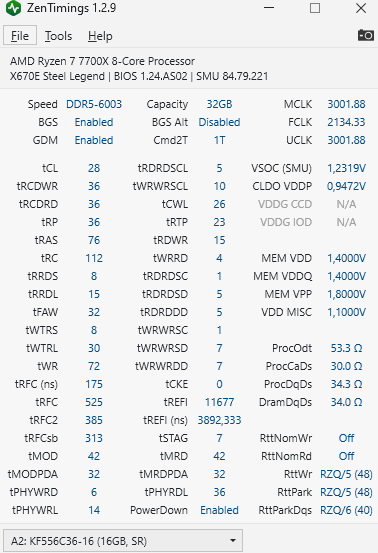

Στα 1.4 volt είμαι stable με C28. Στα 1.32v είμαι stable με C30.
Είναι εντάξει τα 1.4 για everyday ή να το παω C30 και 1.32v;

Αν εννοείς 1.4 μνήμες, ναι δεν έχουν θέμα. Μέχρι 1.45v πας με τα gskill κιτακια. Γενικά safe ειναι μέχρι 1.5+, απλά θα ζεσταίνονται και μπορείς να κρασάρις - πρέπει να τις κρατάς μέχρι 50-55c.
Δεν ξέρω από ρυζια ομολογώ αλλά το trefi σου είναι πολύ χαμηλά. Βάλτο 65535 και αλαχ ου ακμπαρ. Επίσης κατέβασε το tRFC, samsung kits έχεις η adie?

Hynix mdie.
Πόσο να το πάω το tRFC;
5 λεπτά πριν, Retromaniac είπε
Hynix mdie.
Είσαι σίγουρος ότι είναι mdie?
Αν είναι mdie πάει και κάτω από 420-440, αν είναι adie κάπου εκεί θα βρεις ταβάνι. TREFI βάλτο 65535. Μετά σφιξε τα primaries λίγο. Δοκίμασε 28-34-34-30 / 28.
Επειδή μερικές μητρικές το trcdwr και το trcdrd τα έχουν σαν μια επιλογή, μην μπερδευτείς, βαλτα και τα δύο 34, το trp στο 34 και το tras 30 η 28.
Αυτά δουλεύουν σε intel με adie, σε mdie ίσως μπορείς να σφίξεις παραπάνω αλλά ξεκινά έτσι και δες. Βάλε και ρεύμα 1.45v για να κάνεις train και boot Και δοκίμασε stability. Αν είσαι σταθερός ξεκινά να ρίχνεις και το voltage

Στα 6k πέφτουν στα 370-390 τα adie? Τα δικά΄μου με τίποτα, αλλά είμαι σε Intel.
8 λεπτά πριν, Herald είπε
Ναι στα 6k 375 τα Α και 465 τα Μ είναι το normal στο AM5.
Επιβεβαιωνω. Τωρα που δοκιμαζα τα ορια, 459 μπουταρει, 458 οχι. Φανταζομαι λιγο παραπανω για να ειμαι stable.

Aπό samsung die έχεις καθόλου εμπειρία? Το λέώ γιατί στις συχνότητες που παίζουν τα ρύζια παίρνουν περισσότερο σφίξιμο από τα adies που έχω τώρα. Ίσως είναι καλύτερη επιλογή για ryzen τα sammy
29 λεπτά πριν, Herald είπε
Κοίτα πραγματικό perf increase (όχι aida) στο AM5 φέρνει το trfc, mclk/fclk/uclk, trefi, gd off(αν μπορεί να κάνει το setup), και κάτι ψιλά το tcl με το trcd.
Τα υπόλοιπα όσο και να τα σφίξεις δεν φέρνουν τίποτα το ιδιαίτερο. Κάποια δείχνει να τα αγνοεί τελείως ο imc ή κάνει auto correction κτλ.
Τα sammy μια χαρά είναι, αλλά δε φτάνουν Μ και Α.
