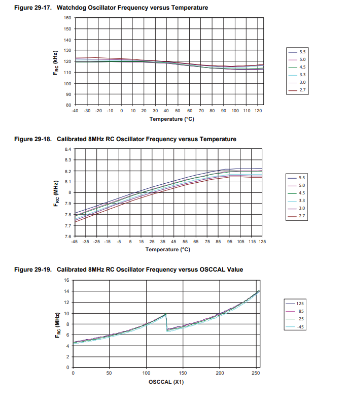

Πχ για το ΑΤmega
Μου δείχνεις διαγράμματα για το internal oscillator από το οποίο παίρνει το clock με σκοπό να... τι; Θες να μου πεις ότι δεν υπάρχει ακρίβεια στις μετρήσεις, επειδή άλλαξε το clock; Σίγουρα το επηρεάζει ελαφρώς, αλλά όλα τα όργανα εκεί έξω έχουν ακριβώς το ίδιο πρόβλημα και γι' αυτό στα μεγάλης ακρίβειας χρησιμοποιούμε external clock gen και κυρίως crystal oscillators που δεν επηρεάζονται τόσο. Φαίνεται μάλιστα το oscillator στην φώτο που έβαλα πιο πάνω.
H αλλαγή θερμοκρασίας πάντως επηρεάζει πολλά παραπάνω και γι' αυτόν ακριβώς τον λόγο κάθε όργανο μετρήσεων δίνει εύρος θερμοκρασίας στο οποίο οι μετρήσεις παραμένουν ακριβείς.

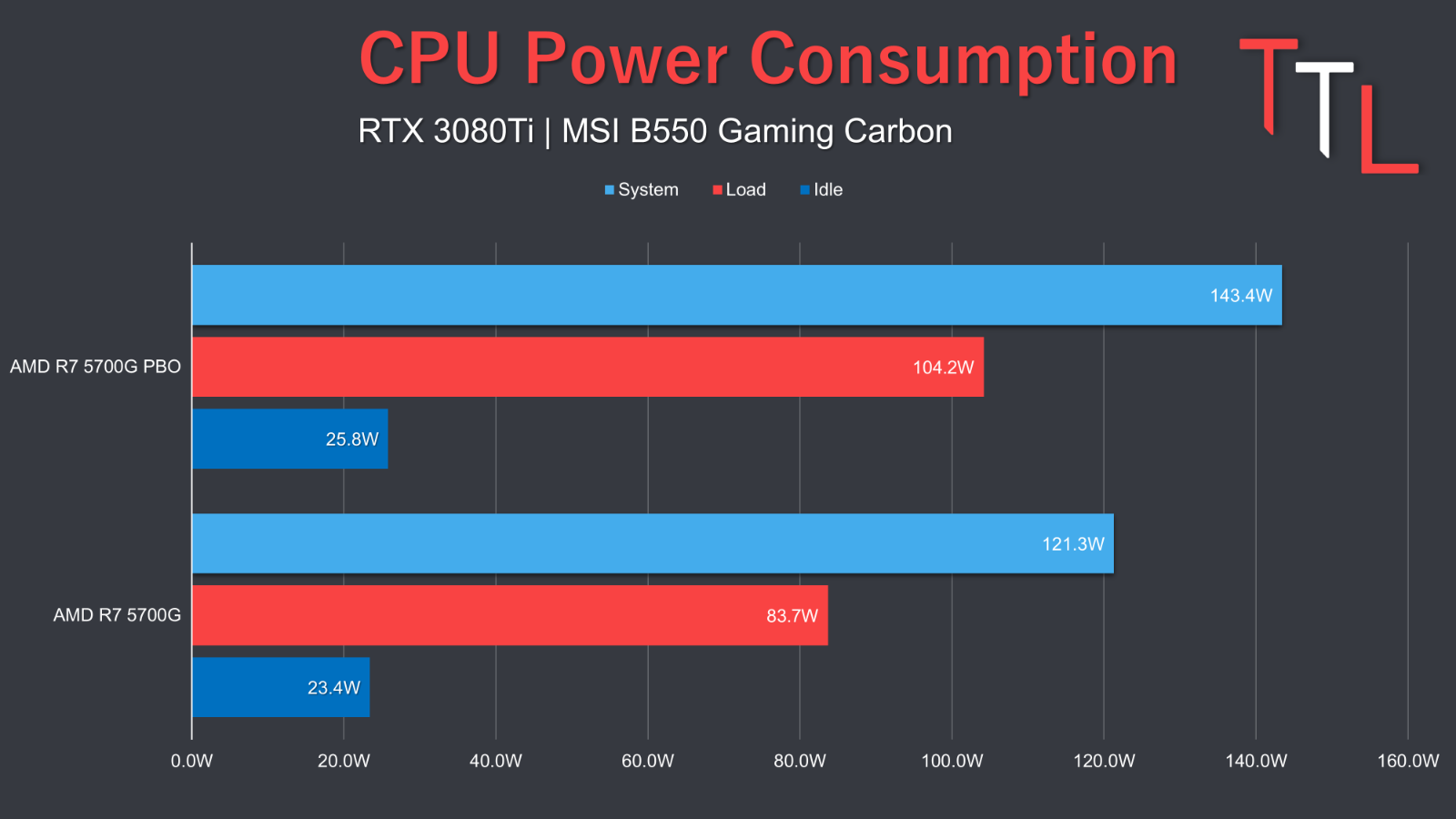

Καμιά ιδέα γιατί ο 5700G τραβάει 84W, ενώ έχει TDP 65W;
Όλα default τα έτρεξα, οπότε ούτε κακιά μητρική, ούτε κακό software, ούτε ανάδρομο Ερμή είχε όταν τέσταρα.
Γιατί τον έχεις βάλει σε intel μητρική που είναι γνωστό ότι κάνουν misreport? :P
