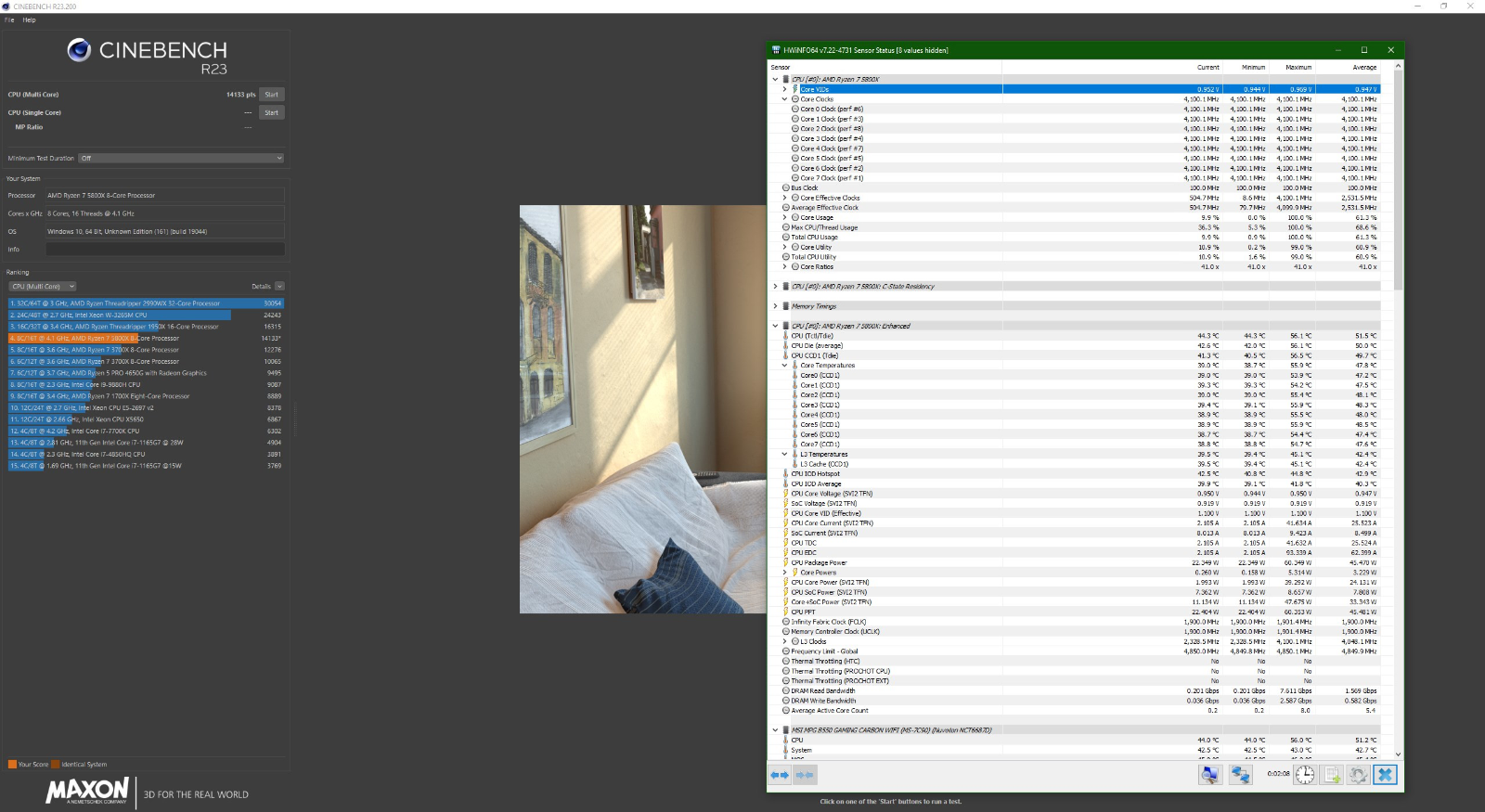

Oκ δεν ξερω γιατι του τραβαει τοσο compression... παρε imgur
60w μόνο με GC cores
Spoiler
Η ΑΜD είπε +25% perf / watt, οριακά θα παραμείνει λίγο πίσω από τα GC cores σε efficiency.

Ο kostas anes ανέβασε το δικό του run με 8 zen 3 cores στα 60w. 8gc cores στα 60w >>> 8 zen 3 cores στα 60w. Δεν ξερώ γιατί συνεχίζεις σε κάτι που είσαι ξεκάθαρα λάθος.
Spoiler
