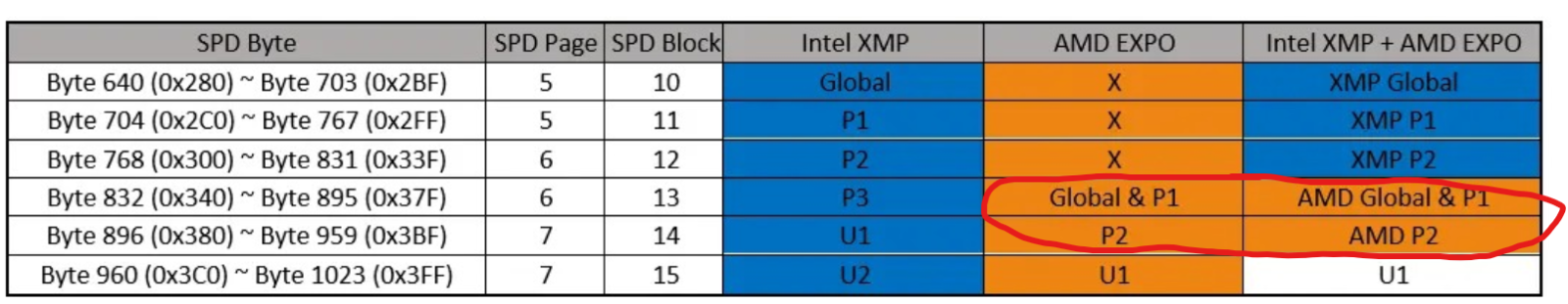

Το EXPO βγήκε για να μην πληρώνουν licensing fees για το XMP,  πρακτικά στο SPD γράφουν και τα δύο και ίσως να χρησιμοποιούν διαφορετικές ρυθμίσεις στα timings ανάλογα τον κατασκευαστή, είναι απλά overclocking profiles.
Το SPD structure είναι κάπως έτσι, υπάρχει διαθέσιμο το P3 και το U1 για χρήση του EXPO :
Η μεγάλη διαφορά (αν σε απασχολεί βέβαια) είναι πως το EXPO δεν έχει certification επίσημα από την AMD ούτε υπάρχει βάση δεδομένων με certifications όπως το XMP έχει από την Intel (https://www.intel.com/content/www/us/en/gaming/extreme-memory-profile-xmp.html).
Φαντάσου το κάτι σαν το G-Sync που έπρεπε να πάρει certification από NVidia για να μπει σε μόνιτορ ενώ το FreeSync το κότσαρε όποιος ήθελε οπου ήθελε.
2 πράγματα λοιπόν
  • οι ρυθμίσεις αποθηκεύονται στο SPD (μάλλον σε διαφορετικό page/block από το XMP, λίγο μας νοιάζει :) )
  • δεν υπάρχει certification με την επίσημη έννοια του όρου

24 λεπτά πριν, morehp είπε
2 πράγματα λοιπόν
Πολύ καλή ανάλυση, ευχαριστώ. Άρα μιλάμε για διαφορετικό standard αφού σώζεται σε άλλο σημείο στο SPD. Σημαντικό και ότι δεν υπάρχει διαδικασία πιστοποίησης.
Ξέρουμε αν υπάρχουν διαφορές σε sub-timings; Το XMP 2.0 σε DDR4 σώζει από sub (τουλάχιστο στις δικές μου Flare-X) tFAW, tRRD, tRRD_L και tCCD_L (αυτό μόνο στο JEDEC profile). Στα DDR5 XMP και EXPO ξέρουμε τυχόν διαφορές σε sub;
