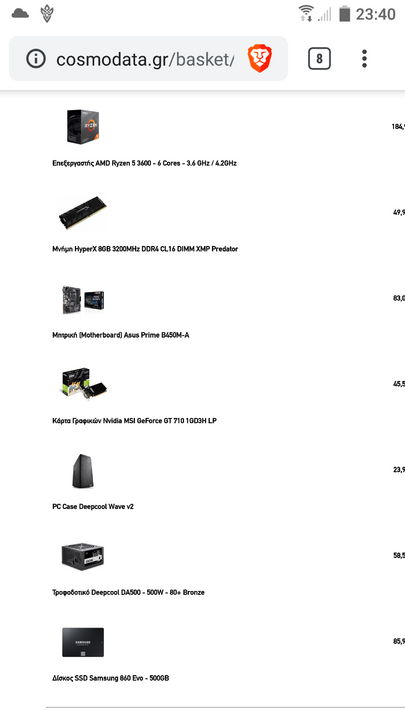

Καλησπέρα!
Στο γραφείο θα θέλαμε να αγοράσουμε νέο σύστημα με καλή επεξεργαστική ισχύ αλλά όχι κάτι εξαιρετικό.
Ποσό που διαθέτουμε : max 550€
Χρήση υπολογιστή : δουλειά
Ειδικά προγράμματα που θα χρησιμοποιήσουμε: windPro, wasp, αλλά in house προγράμματα ανάλυσης δεδομένων
Αν στη σύνθεση χρειαζόμαστε οθόνη? Οθόνη έχουμε τη Samsung lu28r550
Αν στη σύνθεση χρειαζόμαστε και πληκτρολόγιο,ηχεία,ποντίκι?
Όχι, έχουμε
Τοποθεσία στην οποία βρισκόμαστε: Αθήνα
Αν τα κομμάτια που θέλουμε να αγοράσουμε θέλουμε να είναι απο ένα κατάστημα ή επιθυμούμε την αγορά απο διαφορετικά καταστήματα?
Από ένα και να είναι άμεσα διαθέσιμα.
Αν επιθυμούμε να συναρμολογηθεί το σύστημα στο κατάστημα(στην περίπτωση που δεν γνωρίζουμε πως να το συναρμολογήσουμε) ή το σύστημα θα στηθεί απο τον ενδιαφερόμενο?
Θα στηθεί από εμάς.
Αν επιθυμούμε λειτουργικό σύστημα και πιο.
Θα μπουν windows 10. Υπάρχει άδεια.
Έκανα μια μικρή έρευνα κι έχω βρει αυτά στην εικόνα.
Είναι εντάξει;
Ευχαριστώ πολύ για το χρόνο σας.
