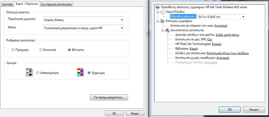

Lshow Δημοσ. 20 Απριλίου 2020 Μέλος Δημοσ. 20 Απριλίου 2020 Μπαινω στην διαδικασια να γραψω δυο πραγματα για μια αγορα που εχω κανει και εχω μεινει απολυτως ικανοποιημενος για τις δικες μου αναγκες. Ανοιγω το θεμα μετα απο αρκετους μηνες και αν ημουν απογοητευμενος ειλικρινα θα τον ειχα πεταξει η θα απετρεπα καποιον να τον αγορασει. Δεν αλλαζω την αποψη μου και στο εχω τονισει και στα προσωπικα μνμ που ανταλλαξαμε... Τωρα, σου στελνω φωτογραφια των τελευταιων ρυθμισεων που εχω στον εκτυπωτη. 11 λεπτά πριν, pp6210 είπε Μηπως υπαρχει καποια ρυθμιση default σε grayscale και στην κανει? Αυτο εννοει ο pp6210. Ελεγξε και αυτο...

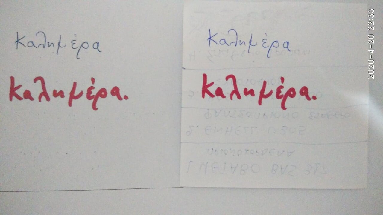

blackm76 Δημοσ. 20 Απριλίου 2020 Δημοσ. 20 Απριλίου 2020 (επεξεργασμένο) 56 λεπτά πριν, pp6210 είπε Χρονια Πολλα φιλε μου. Θα απαντησουν και φιλοι που εχουν ΗΡ κ θα ξερουν καλυτερα, αλλα μηπως δεν κανεις κατι σωστα στη φωτοτυπια του μπλε στυλό? Μου κανει τρομερη εντυπωση, συγχρονο μηχανημα να σου βγαινει γκρι, εδω στον epson xp205 που εχω, μηχανημα 5ετιας σχεδον, βγαζω φωτοτυπια σφραγιδα και υπογραφη μπλε και πραγματικα δυσκολευομαι να πω ποιο ειναι το original. Ακομα και με refillable μελανια που χρησιμοποιω τελευταια 2 χρονια, βγαινει λιγο πιο αχνο μπλε, μια φορα βγηκε λιγο πιο εντονο προς μωβ... με τα original μελανια εχει ταυτιση το μπλε του στυλο με την εκτυπωση! Μηπως υπαρχει καποια ρυθμιση default σε grayscale και στην κανει? Χρονιά πολλά φίλε μου. Δεν ξέρω τι να πω.... Δεν έχω κάνει κάτι από ρυθμίσεις. Έπειτα η ρύθμιση που λες αν υπάρχει, θα υπάρχει αν σκαναρεις από τον υπολογιστή με την εφαρμογή της hp. Αν δεν θες να χρησιμοποιήσεις υπολογιστή και θες να πατάς το κουμπί για φωτοτυπία από το μηχάνημα νομίζω είναι στάνταρ η ρύθμιση εκτός αν κάνω λάθος Είναι το ποιο απλό και το ποιο σημαντικό για μένα. Παράδειγμα Σου δίνει κάποιος ένα έγγραφο. Σου λέει βγαλτο φωτοτυπία και δωστην πίσω. Πως θα το κάνω; Ένα ακόμα παράδειγμα για να καταλάβετε το πρόβλημα. Βγάζω διαγνωστική σελίδα από την εφαρμογή της hp. Εκτυπωνονται όλα σωστά τα χρώματα. Την ίδια σελίδα την βάζω στο σκάνερ και βγάζω έγχρωμη φωτοτυπία είτε από την εφαρμογή είτε από το ίδιο το κουμπί στο πολυμηχανημα... Το αποτέλεσμα είναι το μπλε κουτάκι να βγαίνει πράσινο και όλα τα υπόλοιπα βγαίνουν ξεθώριασμενα. Αυτό δεν μπορώ να καταλάβω πως γίνετε. 44 λεπτά πριν, Lshow είπε Μπαινω στην διαδικασια να γραψω δυο πραγματα για μια αγορα που εχω κανει και εχω μεινει απολυτως ικανοποιημενος για τις δικες μου αναγκες. Ανοιγω το θεμα μετα απο αρκετους μηνες και αν ημουν απογοητευμενος ειλικρινα θα τον ειχα πεταξει η θα απετρεπα καποιον να τον αγορασει. Δεν αλλαζω την αποψη μου και στο εχω τονισει και στα προσωπικα μνμ που ανταλλαξαμε... Τωρα, σου στελνω φωτογραφια των τελευταιων ρυθμισεων που εχω στον εκτυπωτη. Αυτο εννοει ο pp6210. Ελεγξε και αυτο... αν το ρυθμισω οι αλλαγες θα μεινουν και για εκτυπωση χωρις υπολογιστη;;;πατωντας δηλαδη απλα το κουμπι;;; παντως εκτυπωση σε κλιμακα του γκρι και εμενα ανενεργο ειναι οποτε den εχω ρυθμιση για grayscale. μολις βρηκα τις ρυθμισεις και τις τσεκαρα.η μονη διαφορα ειναι στο γυαλιστερο χαρτι αντι για το απλο. παρολα αυτα το αλλαξα και αυτο. τα αποτελεσματα τα ιδια δυστυχως. 44 λεπτά πριν, Lshow είπε Μπαινω στην διαδικασια να γραψω δυο πραγματα για μια αγορα που εχω κανει και εχω μεινει απολυτως ικανοποιημενος για τις δικες μου αναγκες. Ανοιγω το θεμα μετα απο αρκετους μηνες και αν ημουν απογοητευμενος ειλικρινα θα τον ειχα πεταξει η θα απετρεπα καποιον να τον αγορασει. Δεν αλλαζω την αποψη μου και στο εχω τονισει και στα προσωπικα μνμ που ανταλλαξαμε... φιλε μου δεν ειπα οτι φταιες εσυ σε κατι.προς θεου.σε ευχαριστω για το ενδιαφερον σου. μπορει το δικο μου συγκεκριμενο κομματι να ειναι ελλατωματικο τι να πω. Επεξ/σία 20 Απριλίου 2020 από blackm76

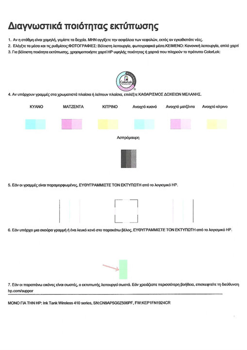

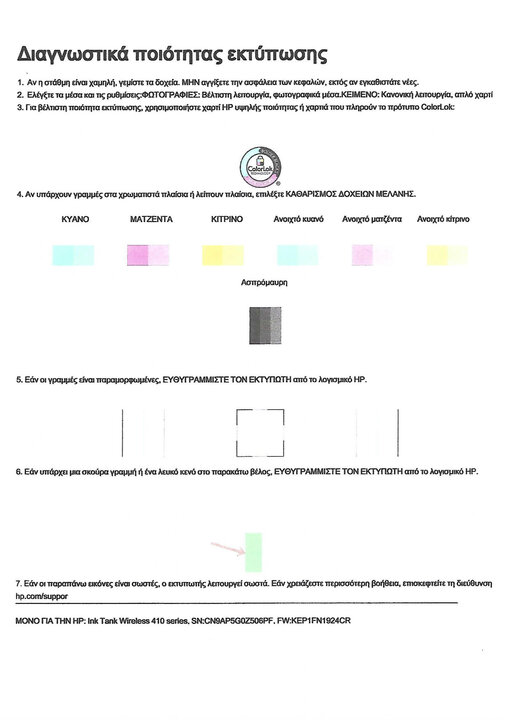

Lshow Δημοσ. 20 Απριλίου 2020 Μέλος Δημοσ. 20 Απριλίου 2020 (επεξεργασμένο) 49 λεπτά πριν, blackm76 είπε φιλε μου δεν ειπα οτι φταιες εσυ σε κατι.προς θεου.σε ευχαριστω για το ενδιαφερον σου. μπορει το δικο μου συγκεκριμενο κομματι να ειναι ελλατωματικο τι να πω. Χρονια Πολλα. Σε καμια περιπτωση δεν λεω αυτο, Θα ηθελα να βρουμε ομως την λυση ή απλα να γνωριζουν και τι θα αγορασουν οι επομενοι. Βαζω μια διαγνωστικη σελιδα και βαζω και μια με απευθειας εκτυπωση απο scanner. ΑΝ δεις σημαντικες διαφορες απο αυτο που ανεβαζω...Φταιει καποια ρυθμιση. Αν μπορεις ανεβασε και εσυ να συγκρινουμε. Ενδιαφερον θα εχει να μεινει εδω μεσα. Ειναι με κινητο και εχουν μειωθει οι αναλυσεις για να μπορεσουν να ανεβουν... Επεξ/σία 20 Απριλίου 2020 από Lshow
blackm76 Δημοσ. 20 Απριλίου 2020 Δημοσ. 20 Απριλίου 2020 (επεξεργασμένο) λοιπον φιλε μου....δες για αρχη... αυτη τη φωτογραφια.... την μετετρεψα σε cmyk για να δω ποσο χανει και να μην λεω οτι φταιει η οθονη μου. την εκτυπωσα τωρα μολις σε βελτιστη αναλυση και βγηκε κιτρινο το φοντο αντι για απαλο ροζ. συν του οτι εκανε 13 λεπτα με το ρολοι.και μαλιστα δεν την εκτυπωσα σε ολη την κολα α4 αλλα στην ακρη ,μονο.φαντασου αν την εβαζα προσαρμογη στη σσελιδα ποση ωρα θα εκανε.ειναι παρα πολυ αργος.επισεις τωρα που την σκαναρα και την ανεβασα ροζιζει αλλα στην πραγματικοτητα ειναι κιτρινο κανονικο.δεν ξερω γιατι με το σκαναρισμα φαινεται ετσι. επισεις δες τα χρωματα πολυ μουντα. μισο να σκαναρω και τις διαγνωστικες Επεξ/σία 20 Απριλίου 2020 από blackm76
pp6210 Δημοσ. 20 Απριλίου 2020 Δημοσ. 20 Απριλίου 2020 (επεξεργασμένο) αν το ρυθμισω οι αλλαγες θα μεινουν και για εκτυπωση χωρις υπολογιστη;;;πατωντας δηλαδη απλα το κουμπι;;; παντως εκτυπωση σε κλιμακα του γκρι και εμενα ανενεργο ειναι οποτε den εχω ρυθμιση για grayscale. μολις βρηκα τις ρυθμισεις και τις τσεκαρα. Φιλε εκανα copy paste τη συγκεκριμενη σου φραση για να μην κανω quote ολο το κειμενο. Ισως δεν σε βοηθαω συγκεκριμενα αλλα ψαξε καλα ολα τα sw modules του εκτυπωτη, ενδεικτικα θα σου πω οτι με τα αρχικα drivers και sw επαιρνε default paper size LEGAL αντι Α4, καποια στιγμη εγιναν updated και ψαχνοντας βρηκα καποια τετοια startup defaults σε καποια καρτελα και επιτελους το αλλαξα! Ψαξε καθε καρτελα... Επεξ/σία 21 Απριλίου 2020 από pp6210 μειωση μεγεθους

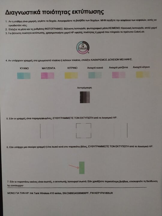

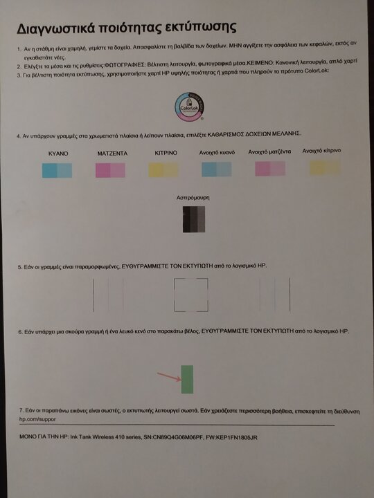

blackm76 Δημοσ. 20 Απριλίου 2020 Δημοσ. 20 Απριλίου 2020 (επεξεργασμένο) 1 ώρα πριν, pp6210 είπε Φιλε εκανα copy paste τη συγκεκριμενη σου φραση για να μην κανω quote ολο το κειμενο. Ισως δεν σε βοηθαω συγκεκριμενα αλλα ψαξε καλα ολα τα sw modules του εκτυπωτη, ενδεικτικα θα σου πω οτι με τα αρχικα drivers και sw επαιρνε default paper size LEGAL αντι Α4, καποια στιγμη εγιναν updated και ψαχνοντας βρηκα καποια τετοια startup defaults σε καποια καρτελα και επιτελους το αλλαξα! Ψαξε καθε καρτελα... τι εννοεις φιλε μου ;δεν εχω βρει καποια αλλη καρτελα. Lshow φιλε μου σε τι αναλυση ppi σκαναρεις;;; Lshow φιλε μου δες εδω και τις διαγνωστικες σελιδες. η μια ειναι που βγαζει κανονικα και η αλλη ειναι οπως την εβαλα στο σκανερ και την εβγαλα φωτοτυπια απο το κουμπι. για να μην νομιζετε οτι σας λεω ψεματα. δειτε το κυανο....αντι να βγει κυανο πρασινο βγαινει αμαν σε pdf σας το εστειλα...ανοιξτε τα θα το στειλω και σε jpg πληροφοριακα εγω τα σκαναρα και σας τα εστειλα. εσυ φιλε μου lshow εβγαλες φωτογραφια,μισο να βγαλω φωτογραφια αυτο με το στυλο για να καταλαβεις καλυτερα.μην το σκαναρω και αυτο. Scan1.pdf Scan2.pdf οριστε και σε jpg. οι διαφορες δεν φαινονται πολυ γιατι σκαναρω σε 200ppi γιατι αλλιως θα περιμενατε μεχρι αυριο. αλλα στην πραγματικοτητα live ειναι πολυ αισθητες.αντι για μπλε πρασινο. οριστε και σε jpg. οι διαφορες δεν φαινονται πολυ γιατι σκαναρω σε 200ppi γιατι αλλιως θα περιμενατε μεχρι αυριο. αλλα στην πραγματικοτητα live ειναι πολυ αισθητες.αντι για μπλε πρασινο. συν οτι τα υπολοιπα ειναι σαν ξεθωριασμενα. δειτε και την φωτογραφια με τον στυλο και τον κοκκινο μαρκαδορο. το αριστερα ειναι το εγχρωμο φωτοαντιγραφο. το μπλε δεν εχει ζωντανο χρωμα ειναι προς το γκρι και γενικα ειναι μουντα τα χρωματα. θεωρητικα για inktank δεν θα επρεπε να ηταν ετσι. εκτος αν σε ολους τους inktank βγαινει ετσι και στους epson kai stous hp και κανω τοσο λαθος εγω. αλλα ειναι και τα παραπανω...το ροζ βγηκε κιτρινο οπως σας ειπα. δειτε και σε φωτο αυτο που ελεγα για το κιτρινο,αντι για ροζ εκτυπωθηκεκιτρινο γιατι δεν φαινεται καλα στο σκαναρισμα. αυτα.συγνωμη αν σας ζαλισα απλα ειπατε να στειλω ευχαριστω και πειρμενω νεα σας.βασικά αύριο πρέπει να σας στείλω και την τελείως αρχική με το ροζ φόντο. Γιάτι με τις παραπάνω μπορεί να μην καταλάβετε διαφορά γιατί τις μετέτρεψα σε cmyk για να δω τι θα βγει. Επεξ/σία 20 Απριλίου 2020 από blackm76

pp6210 Δημοσ. 21 Απριλίου 2020 Δημοσ. 21 Απριλίου 2020 21 ώρες πριν, blackm76 είπε τι εννοεις φιλε μου ;δεν εχω βρει καποια αλλη καρτελα. καλησπέρα φίλε μου, έμπαινα απο κινητο και μπερδεύτηκα με τις πολλαπλές παραθέσεις. Οι καρτέλες που σου λέω ανοίγουν από το control panel/ manage printer/ pronter properties, στον EPSON π.χ. έχω τις καρτέλες που σου επισυνάπτω, σετάρισα πρόσφατα σε win10 τον εκτυπωτή μου και ξαναπήρε τα default που σου έλεγα. Πάντως, κοιτώντας τις επισυνάψεις σου βλέπω οτι το χαρτάκι με το "καλημέρα" ειναι πολύ λεπτό, διαβάζονται οι σημειώσεις στην πίσω πλευρά.... μήπως για αυτο βγαίνει αναντίστοιχο το μπλε? δεν ξέρω τι άλλο να ψάξεις, είδα και το μήνυμα του φίλου παραπάνω με τον cannon.... ας γράψει και κανένας φίλος με epson inktank να δούμε και εκεί τι γίνεται... λέτε να χαμηλώνουν την ποιότητα εκτύπωσης στους ink tank για να προτιμάμε τους άλλους, όπου πάντα θα φταίνε τα "μη γνήσια" μελάνια; 😈
