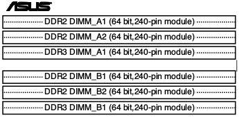

GeorgeR1_700 Δημοσ. 13 Απριλίου 2020 Μέλος Δημοσ. 13 Απριλίου 2020 Θα δοκιμάσω αύριο, η μητρική μου είναι η Asus P5KC, ο επεξεργαστής δεν ξέρω ακόμα (αν ανοίξει το pc θα μπορέσω να μάθω...). Λογικά το θέμα είναι στις ram και βγάζει αυτά τα θέματα, έχω μια Ram ddr3 1333 dimm cl9 με 2GB και δύο rams kvr800d2n5/1g του 1 GB της kingston. Παράξενο μόνο 3 ram (αντί για 2 ή 4 με τα ίδια GB) το ξέρω, θυμάμαι πως το είχα πάει σε τεχνικό παλιά και μου είχε αφαιρέσει την μια ram γιατί δημιουργούσε πρόβλημα, και μου είπε πως λειτουργεί μια χαρά και έτσι. Μάλλον τώρα θα έχει θέμα η άλλη cl9 που έχω, ίσως να βγάλω και τις 3 και βάλω 2 άλλες που έχω με ddr3 1333 dimm cl9 που λογικά ταιριάζουν εφόσον έχουν το ίδιο όνομα (2 x 2 GB). Το κακό είναι πως είναι από έτοιμο υπολογιστή που γενικά δεν είναι συστήματα για να εμπιστεύεσαι θεωρώ, ιδικά αν είναι οικονομικά... Θα δείξει.
hp8 Δημοσ. 13 Απριλίου 2020 Δημοσ. 13 Απριλίου 2020 (επεξεργασμένο) 7 ώρες πριν, GeorgeR1_700 είπε Asus P5KC Λογικά το θέμα είναι στις ram και βγάζει αυτά τα θέματα, έχω μια Ram ddr3 1333 dimm cl9 με 2GB και δύο rams kvr800d2n5/1g του 1 GB της kingston. Σύμφωνα με το manual της μητρικής η τοποθέτηση των ραμ φαίνεται στην εικόνα Στη σελιδα 38 2.4 system memory γράφει ( you can only install either DDR2 module(s) or DDR3 module(s) on the motherboard; otherwise, the system will not boot up.) Οι 775 μητρικές όταν δέχονται ddr2 και ddr3 μνήμες τις δέχονται ξεχωριστά Η ddr2 η ddr3 οχι και τους δυο τύπους μαζί σε λειτουργία Για δοκίμασε έτσι Δηλ μόνες τις kvr800d2n5/1g και μόνη την ddr3 1333 dimm cl9 2GB https://www.manualslib.com/manual/438353/Asus-P5kc.html?page=38#manual Επεξ/σία 13 Απριλίου 2020 από hp8 1

GeorgeR1_700 Δημοσ. 13 Απριλίου 2020 Μέλος Δημοσ. 13 Απριλίου 2020 (επεξεργασμένο) 5 ώρες πριν, hp8 είπε Σύμφωνα με το manual της μητρικής η τοποθέτηση των ραμ φαίνεται στην εικόνα Στη σελιδα 38 2.4 system memory γράφει ( you can only install either DDR2 module(s) or DDR3 module(s) on the motherboard; otherwise, the system will not boot up.) Οι 775 μητρικές όταν δέχονται ddr2 και ddr3 μνήμες τις δέχονται ξεχωριστά Η ddr2 η ddr3 οχι και τους δυο τύπους μαζί σε λειτουργία Για δοκίμασε έτσι Δηλ μόνες τις kvr800d2n5/1g και μόνη την ddr3 1333 dimm cl9 2GB https://www.manualslib.com/manual/438353/Asus-P5kc.html?page=38#manual Ναι όντως, αν και σε μένα λειτουργούσε κανονικά το boot όταν το έκανα παλιότερα. Θα τις βγάλω όλες και θα βάλω μόνο τις άλλες που έχω να δω πως θα πάει, και μετά συνεχίζω τους πειραματισμούς. 2 ώρες πριν, mechpanos είπε Πρώτα απ' όλα, ξεκαθάρισε αυτό με τις RAM. Το πολύ - πολύ, βάλε ένα-ένα τα dimmακια και δοκίμασε με ποιο θα παίξει, τουλάχιστον να αποκλείσεις το θέμα μνήμης. Από εκεί και πέρα, το xubuntu όταν φορτώνει στην εκκίνηση, εμφανίζει αυτό το ανθρωπάκι που περιγράφεις σαν splash screen. Αν πατήσεις Escape, εμφανίζεται η έξοδος του πυρήνα. Οπότε με το που σου εμφανιστεί, πάτα κατευθείαν Escape και δες τι θα γράφει, όπου βρει σφάλμα θα πετάει error. Αν εμφανίσει kernel panic, υπάρχει συνήθως σοβαρή βλάβη hardware που μπορεί να αφορά σε μνήμη, ή συνήθως σε μητρική-επεξεργαστή. Γενικά στο linux το να κολλήσει τελείως ο υπολογιστής είναι σπάνιο και συνήθως προκαλείται από πιο σοβαρά σφάλματα του hardware, ο πυρήνας προσπαθεί να την παλέψει χωρίς να κολλήσει όλο το σύστημα αλλά μερικές φορές αυτό δεν είναι εφικτό -> τότε θα δεις Kernel Panic που δεν είναι καθόλου καλό σημάδι... BIOS μπαίνεις; Τι σου βγάζει εκεί σαν πληροφορίες, για τις μνήμες, πχ; - Επεξεργαστής: ΜΗΠΩΣ έχει κανέναν Pentium 4 - Celeron επάνω, που δεν έχουν 64bit υποστήριξη, κι εσύ έχεις γράψει το 64bit Xubuntu στο στικάκι; Για δοκίμασε, καμία 32bit έκδοση! ΥΓ: ΑΝ ο επεξεργαστής δεν είναι τουλάχιστον Pentium Core2Duo ή Core2Quad, θα έλεγα να μην ασχοληθείς καθόλου, εκτός αν θες να το αναστήσεις για μουσειακούς και μόνο λόγους (και για σόμπα τον χειμώνα ) Χαχα όχι δεν το θέλω για σόμπα, το πολύ πολύ να του βάλω κανένα gif στην επιφάνεια εργασίας με την κίνηση της φωτιάς 😜. Και μετά από αυτό κάρβουνο το pc 😂. Είχα δοκιμάσει να πατήσω το escape αλλά δεν έκανε κάτι, είχε κολλήσει (να πω πως πριν το escape δοκίμασα το enter και το space). Από bios μόνο boot ξέρω να κάνω - που μπαίνω για να δω για τις ram και τι πρέπει να δω? Αλλά όπως είπα και πιο πάνω θα τις αλλάξω οπότε ίσως το θέμα λυθεί. Τα 64bit έχω βάλει μιας και μια άλλη συζήτηση που είχα μου είπαν πως με 64bit θα είμαι σίγουρα οκ. Αλλά εννοείται πως αν δεν βγει άκρη θα δοκιμάσω και τα 32bit. Το pc για τα βασικά το θέλω μόνο, libre office και firefox. Αν το θέμα είναι απλά στις ram πιστεύω πως δεν θα έχω μετά πρόβλημα. Ούτως ή άλλως αυτό το pc με κράτησε μέχρι το 2015, δεν το λες καθόλου λίγο. Και έτρεχε και ένα cs 1.6 απροβλημάτιστα με μια κάρτα γραφικών Κάρτα γραφικών NVIDIA GeForce GTX 260 που την έχω και τώρα κουμπωμένη (απλά μου άρχισε τα πολλά blue screen οπότε πήρα άλλα κομάτια για να κάνω έναν νέο υπολογιστή, και πολύ καιρό άντεξα για να είμαι ειλικρινής). Θα ασχοληθώ το απόγευμα που θα έχω χρόνο και θα επανέλθω. Επεξ/σία 13 Απριλίου 2020 από GeorgeR1_700
