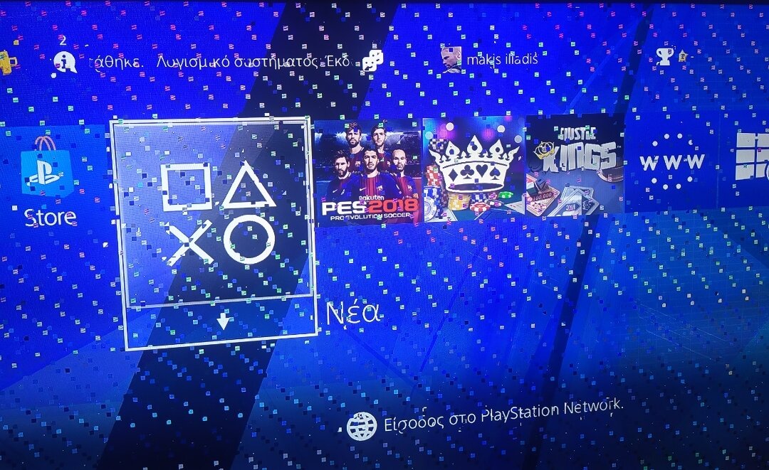

makisili Δημοσ. 12 Απριλίου 2020 Δημοσ. 12 Απριλίου 2020 Καλησπέρα παιδιά . Άνοιξα σήμερα την κονσόλα και μου είχε γεμίσει με πράσινες κουκίδες η οθόνη. Δοκίμασα ότι βρήκα στο ίντερνετ Χαμήλωσα ανάλυση Άλλαξα HDMI αλλά τίποτα Έχει κανείς κάποια ιδέα ή του είχε τύχει κάτι αντίστοιχο. Βάζω και φωτό να δείτε πως φαίνεται Ευχαριστώ
Xristaras12 Δημοσ. 12 Απριλίου 2020 Δημοσ. 12 Απριλίου 2020 Προβληματική κάρτα γραφικών είναι αυτό, είτε προβληματικό memory chip της κάρτας. Δυστυχώς δεν μπορείς να κάνεις κάτι. 1 1
