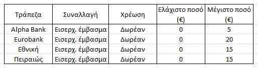

Ένας σύντομος κατάλογος με τα ποσά για τα οποία ισχύει μηδενική προμήθεια εισερχόμενου εμβάσματος στις 4 ελληνικές συστημικές τράπεζες:
Για άνευ προμήθειας μεταφορά (Revolut -> ελληνική τράπεζα) μεγαλύτερων ποσών, εκτελούμε περισσότερες επιμέρους συναλλαγές εντός των παραπάνω ορίων.
Π.χ. για μεταφορά 100€ από Revolut σε λογαριασμό Eurobank: 5 συναλλαγές των 20€.
Επεξ/σία από dim_plo

Στις 23/9/2024 στις 8:36 ΜΜ, dim_plo είπε
Αυτός ο κατάλογος να ισχύει ακόμα ;;
Γιατί στον τιμοκατάλογο της Πειραιώς, δεν αναγράφει τίποτα, ούτε για δωρεάν εμβάσματα, ούτε για 15€.
