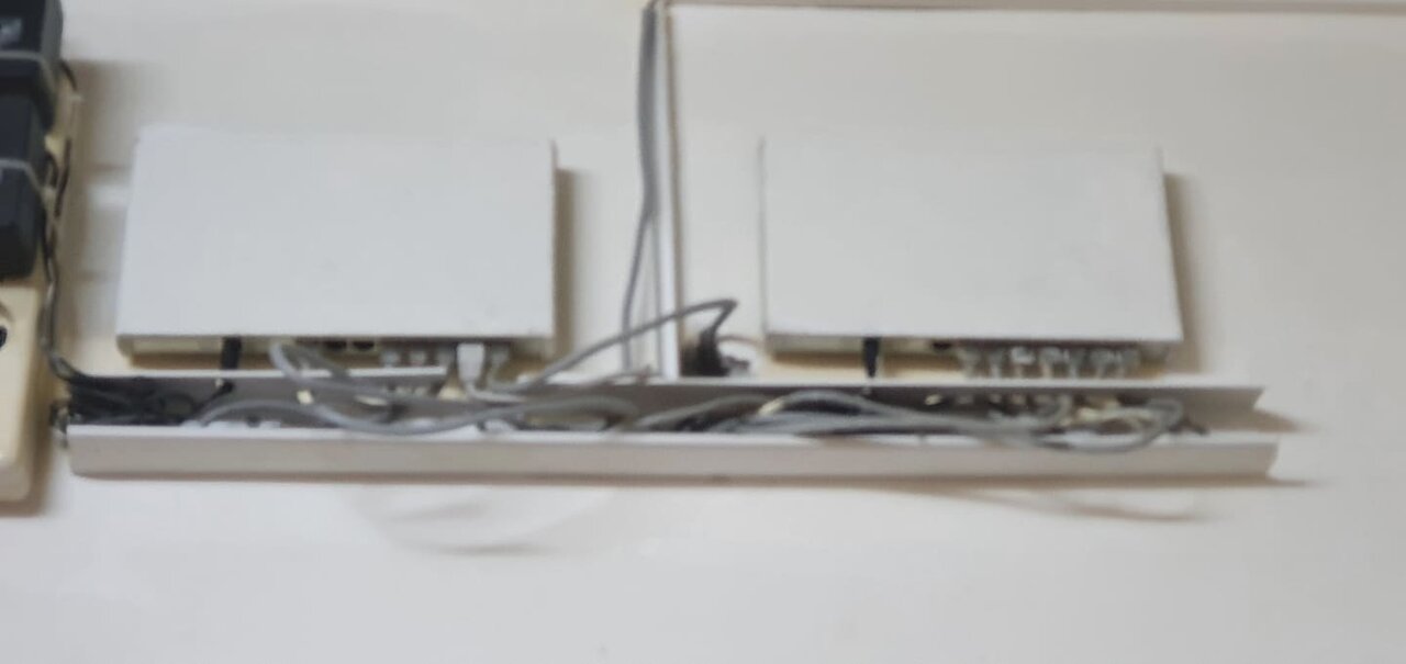

skepasti21 Δημοσ. 12 Απριλίου 2020 Δημοσ. 12 Απριλίου 2020 (επεξεργασμένο) Χαιρετώ τους απανταχού γκουρού της παρέας, Όπως λέει και ο τίτλος του θέματος, θα ήθελα τα φώτα σας για το τοπικό δίκτυο στην εργασία μου. Να σας εξηγήσω λιγάκι την εγκατάσταση του δικτύου... υπαρχουν διάφορα γραφεία μέσα στο ίδιο αυτό κτήριο και σε κάθε γραφείο υπαρχουν 2-3 PC στο καθένα ,συν 2 εκτυπωτές, όλα μαζί συνδεδεμένα με UTPs. Σε ένα από αυτά τα γραφεία υπάρχουν 2 switchers συνδεδεμένα μεταξύ τους , άγνωστης φίρμας διότι είναι "βαμμένα", ναι σωστά καταλάβατε, τα έβαψαν μαζί με τους τοίχους. Τέλος πάντων, συνεχίζω, σε ένα PC έχουμε φτιάξει έναν κοινό φάκελο για μοίρασμα αρχείων μεταξύ μας τον οποίο τον βλέπουν όλοι οι υπολογιστές .... Κατά καιρούς λοιπόν, έχουν παρουσιαστεί προβλήματα συνδεσιμότητας μεταξύ του δικτύου και σαν αντιμετώπιση αυτής να πρέπει να γίνει reboot στα switch, πολλές φορές δεν κάνει ούτε αυτό και να ''στρώνει'' μπενοβγαζοντας τα UTPs. H κατάσταση γενικά είναι δύσκολη με αποτέλεσμα να πηγαίνει πίσω η δουλεια. Μήπως τίθεται θέμα αντικατάστασης των switches, μιας και η όλη εγκατάσταση του δικτύου είναι τουλάχιστον 8 χρονιά καθημερινής δουλειάς. Μήπως έχουν αρχίσει και τα φτύνουν τα switches? Σε περίπτωση που μου προτείνετε καινούργια switches, πείτε κάνα 2-3 παραδείγματα και πρέπει να προσέξω κάτι κατά την αγορά τους Υ.Σ Μην με ρωτήσετε γιατί υπαρχουν 2 switches και όχι ένα,δεν ξέρω, δεν έκανα εγώ την εγκατάσταση. LoL Επεξ/σία 12 Απριλίου 2020 από skepasti21
MeReNdAs Δημοσ. 12 Απριλίου 2020 Δημοσ. 12 Απριλίου 2020 ΑΕΚαρα μου καλήμερα, Για αρχή "ξεκολλάς" τα switchάκια από τον τοίχο κ ελπίζεις να έχουν από τη κάτω πλευρά πληροφορίες (κατόπιν βάφεις μερεμέτια και τα τοποθετείς σωστά αυτή τη φορά). Για απάντηση στα ερωτήματά σου όμως θα χρειαστεί λίγο δουλίτσα άλλου τύπου και δή διερεύνησης του χώρου. Θα πρέπει λοιπόν να βρείς το μοντεμάκι που παίρνει την παροχή του τηλεφώνου και την ξεχωρίζει σε data κ voice. Θα πρέπει από αυτό το σημείο να τσεκάρεις καλωδίωση προς τα switches (είναι σε σειρά (το ένα συνδέεται στο άλλο) ή έχει το καθένα το δικό του καλώδιο από το μοντεμ). Αφού τσεκαριστεί η καλωδίωση αυτή θα πρέπει να γίνει έλεγχος ώστε να βρεις ποια συσκευή μοιράζει IP διευθύνσεις (dhcp). Μή σου φανεί περίεργο αν στη πορεία ανακαλύψεις και άλλα switchακια που δεν φαίνονται με τη πρώτη ματιά (ειδικά αν έχεις πάνω από 7-8 δικτυακές συσκευές). Σε γενικές γραμμές, η φωτό δείχνει οικιακού τύπου switch και άρα με περιορισμένες δυνατότητες. Και ενώ υπάρχει πιθανότητα να ευθύνονται αυτά για το πρόβλημα με τον κοινόχρηστο φάκελο, υπάρχουν πολλές περισσότερες να εντοπίζεται αλλού το ζήτημα. Ίσως ευθύνεται η συκευή DHCP ή η καλωδίωση στο χώρο, ή ακόμα και ο Η/Υ που έχει τοπικά τον κοινόχρηστο φάκελο. Τέλος θα πρέπει να γίνει κ έλεγχος στα τηλέφωνα αν δε δρομολογούνται μέσω τηλ. κέντρου για πιθανή τοποθέτηση φίλτρων. Όπως και να 'χει πριν προβείς σε αλλαγή switch θα πρέπει να γίνει καταγραφή της υπάρχουσας καλωδίωσης κ προσπάθεια εντοπισμού του προβλήματος. Σε αυτή τη φάση και ανάλογα το budget ίσως αξίζει περισσότερο να πληρώσεις ένα τεχνικό για να σου μετρήσει πριζάκια/καλωδιώσεις ώστε να έχεις πλήρη άποψη της δικτύωσης στο χώρο παρά να αγοράσεις νέα οικιακού τύπου switches που μπορεί να μην λύσουν κ το πρόβλημα καθόλου. Παρόλα αυτά, μπορείς να ρίξεις και μια ματιά σε managed switched που θα σε καλύψουν πλήρως (όπως αυτό) ή με τη δημιουργία κάποιου server ώστε να υπάρχει καλύτερη κατανομή πόρων σε όλο το δίκτυο της επιχείρησης μαζί με τα οφελη ενός active directory. 1
poulinos Δημοσ. 12 Απριλίου 2020 Δημοσ. 12 Απριλίου 2020 11 hours ago, skepasti21 said: Χαιρετώ τους απανταχού γκουρού της παρέας, Όπως λέει και ο τίτλος του θέματος, θα ήθελα τα φώτα σας για το τοπικό δίκτυο στην εργασία μου. Να σας εξηγήσω λιγάκι την εγκατάσταση του δικτύου... υπαρχουν διάφορα γραφεία μέσα στο ίδιο αυτό κτήριο και σε κάθε γραφείο υπαρχουν 2-3 PC στο καθένα ,συν 2 εκτυπωτές, όλα μαζί συνδεδεμένα με UTPs. Σε ένα από αυτά τα γραφεία υπάρχουν 2 switchers συνδεδεμένα μεταξύ τους , άγνωστης φίρμας διότι είναι "βαμμένα", ναι σωστά καταλάβατε, τα έβαψαν μαζί με τους τοίχους. Τέλος πάντων, συνεχίζω, σε ένα PC έχουμε φτιάξει έναν κοινό φάκελο για μοίρασμα αρχείων μεταξύ μας τον οποίο τον βλέπουν όλοι οι υπολογιστές .... Κατά καιρούς λοιπόν, έχουν παρουσιαστεί προβλήματα συνδεσιμότητας μεταξύ του δικτύου και σαν αντιμετώπιση αυτής να πρέπει να γίνει reboot στα switch, πολλές φορές δεν κάνει ούτε αυτό και να ''στρώνει'' μπενοβγαζοντας τα UTPs. H κατάσταση γενικά είναι δύσκολη με αποτέλεσμα να πηγαίνει πίσω η δουλεια. Μήπως τίθεται θέμα αντικατάστασης των switches, μιας και η όλη εγκατάσταση του δικτύου είναι τουλάχιστον 8 χρονιά καθημερινής δουλειάς. Μήπως έχουν αρχίσει και τα φτύνουν τα switches? Σε περίπτωση που μου προτείνετε καινούργια switches, πείτε κάνα 2-3 παραδείγματα και πρέπει να προσέξω κάτι κατά την αγορά τους Υ.Σ Μην με ρωτήσετε γιατί υπαρχουν 2 switches και όχι ένα,δεν ξέρω, δεν έκανα εγώ την εγκατάσταση. LoL οπως τα βλεπω μου κανουν για 3com η οποια εχει εξαγορασθει απο την hp αρα ειναι για πλακα δεκαετιας.εβαλαν δυο διοτι δεν υπολογισαν οτι θα μπιυντ τοσοι υπολογιστες.σιγουρα θα επαιρνα ενα καινουριο και αυτα πεταμα.δεν νομιζω να ειναι καν 1000αρια. 1
skepasti21 Δημοσ. 12 Απριλίου 2020 Μέλος Δημοσ. 12 Απριλίου 2020 Τότε κάποια πρόταση για καινούργιο για να ξέρω τι ψάχνω όπως έκανε ο αγαπητός ομοϊδεάτης @MeReNdAs???? 15 λεπτά πριν, poulinos είπε οπως τα βλεπω μου κανουν για 3com η οποια εχει εξαγορασθει απο την hp αρα ειναι για πλακα δεκαετιας.εβαλαν δυο διοτι δεν υπολογισαν οτι θα μπιυντ τοσοι υπολογιστες.σιγουρα θα επαιρνα ενα καινουριο και αυτα πεταμα.δεν νομιζω να ειναι καν 1000αρια. 4 ώρες πριν, MeReNdAs είπε ΑΕΚαρα μου καλήμερα, Για αρχή "ξεκολλάς" τα switchάκια από τον τοίχο κ ελπίζεις να έχουν από τη κάτω πλευρά πληροφορίες (κατόπιν βάφεις μερεμέτια και τα τοποθετείς σωστά αυτή τη φορά). Για απάντηση στα ερωτήματά σου όμως θα χρειαστεί λίγο δουλίτσα άλλου τύπου και δή διερεύνησης του χώρου. Θα πρέπει λοιπόν να βρείς το μοντεμάκι που παίρνει την παροχή του τηλεφώνου και την ξεχωρίζει σε data κ voice. Θα πρέπει από αυτό το σημείο να τσεκάρεις καλωδίωση προς τα switches (είναι σε σειρά (το ένα συνδέεται στο άλλο) ή έχει το καθένα το δικό του καλώδιο από το μοντεμ). Αφού τσεκαριστεί η καλωδίωση αυτή θα πρέπει να γίνει έλεγχος ώστε να βρεις ποια συσκευή μοιράζει IP διευθύνσεις (dhcp). Μή σου φανεί περίεργο αν στη πορεία ανακαλύψεις και άλλα switchακια που δεν φαίνονται με τη πρώτη ματιά (ειδικά αν έχεις πάνω από 7-8 δικτυακές συσκευές). Σε γενικές γραμμές, η φωτό δείχνει οικιακού τύπου switch και άρα με περιορισμένες δυνατότητες. Και ενώ υπάρχει πιθανότητα να ευθύνονται αυτά για το πρόβλημα με τον κοινόχρηστο φάκελο, υπάρχουν πολλές περισσότερες να εντοπίζεται αλλού το ζήτημα. Ίσως ευθύνεται η συκευή DHCP ή η καλωδίωση στο χώρο, ή ακόμα και ο Η/Υ που έχει τοπικά τον κοινόχρηστο φάκελο. Τέλος θα πρέπει να γίνει κ έλεγχος στα τηλέφωνα αν δε δρομολογούνται μέσω τηλ. κέντρου για πιθανή τοποθέτηση φίλτρων. Όπως και να 'χει πριν προβείς σε αλλαγή switch θα πρέπει να γίνει καταγραφή της υπάρχουσας καλωδίωσης κ προσπάθεια εντοπισμού του προβλήματος. Σε αυτή τη φάση και ανάλογα το budget ίσως αξίζει περισσότερο να πληρώσεις ένα τεχνικό για να σου μετρήσει πριζάκια/καλωδιώσεις ώστε να έχεις πλήρη άποψη της δικτύωσης στο χώρο παρά να αγοράσεις νέα οικιακού τύπου switches που μπορεί να μην λύσουν κ το πρόβλημα καθόλου. Παρόλα αυτά, μπορείς να ρίξεις και μια ματιά σε managed switched που θα σε καλύψουν πλήρως (όπως αυτό) ή με τη δημιουργία κάποιου server ώστε να υπάρχει καλύτερη κατανομή πόρων σε όλο το δίκτυο της επιχείρησης μαζί με τα οφελη ενός active directory. Καταρχήν σε ευχαριστώ για την λεπτομερή και κατατοπιστικότατη σου απάντηση.... Δεν ξέρω γιατί δεν έγινε αντιληπτό αλλά στο δίκτυο δεν υπάρχει ίντερνετ, είναι μόνο τοπικά, οπότε τι καλώδιο να ψάξω? Νομίζω ότι είναι πιο απλά από ότι τα περιγράφεις , δεν είναι τόσο περίπλοκα διότι γνωρίζω σε ποιο PC έχει ρυθμιστεί η IP επίσης το συγκεκριμένο pc που έχει τον common folder είναι καινούργιο από ζελατίνα και μετά από όλα αυτά δεν χρειάζεται επίσης και να επιστρατευτεί τεχνικός για να μετρήσει τις πρίζες. Όλα αυτά στα λέω με απόλυτο σεβασμό χωρίς να θέλω σε καμία περίπτωση να σε βγάλω off topic. Ωραίο αυτό που μου έδειξες αλλά κάτι ίσως πιο οικονομικό δεν θα έκανε την δουλεια όπως αυτό? @poulinos

MeReNdAs Δημοσ. 13 Απριλίου 2020 Δημοσ. 13 Απριλίου 2020 Στις 12/4/2020 στις 1:52 ΜΜ, skepasti21 είπε Τότε κάποια πρόταση για καινούργιο για να ξέρω τι ψάχνω όπως έκανε ο αγαπητός ομοϊδεάτης @MeReNdAs???? Καταρχήν σε ευχαριστώ για την λεπτομερή και κατατοπιστικότατη σου απάντηση.... Δεν ξέρω γιατί δεν έγινε αντιληπτό αλλά στο δίκτυο δεν υπάρχει ίντερνετ, είναι μόνο τοπικά, οπότε τι καλώδιο να ψάξω? Νομίζω ότι είναι πιο απλά από ότι τα περιγράφεις , δεν είναι τόσο περίπλοκα διότι γνωρίζω σε ποιο PC έχει ρυθμιστεί η IP επίσης το συγκεκριμένο pc που έχει τον common folder είναι καινούργιο από ζελατίνα και μετά από όλα αυτά δεν χρειάζεται επίσης και να επιστρατευτεί τεχνικός για να μετρήσει τις πρίζες. Όλα αυτά στα λέω με απόλυτο σεβασμό χωρίς να θέλω σε καμία περίπτωση να σε βγάλω off topic. Ωραίο αυτό που μου έδειξες αλλά κάτι ίσως πιο οικονομικό δεν θα έκανε την δουλεια όπως αυτό? @poulinos Αν δεν υπάρχει ιντερνετ, άρα κ τηλεφωνία, ξεχνάς ότι είπα για τηλέφωνα και φίλτρα αλλά.. ..Σε γενικές γραμμές οι υπόλοιποι έχουν δίκιο. Θα πρέπει να μην βασιστείς στο switch για να σου δρομολογήσει σωστά την κίνηση, ανεξαρτήτως μεγέθους ή είδους αρχείων. Τα switches είναι εκεί σαν "πολύπριζα".. Απλά κουμπώνεις συσκευές επάνω. Η κίνηση θα πρέπει να δρομολογηθεί από router στα switches κ απο εκεί στις συσκευές ανεξάρτητα αν έχεις ιντερνετ. Αφού γίνει αυτό θα ψαχτείς περαιτέρω για προβλήματα στα switches ή αλλού. Ένα managed switch σου δίνει πολύ περισσότερες δυνατότητες αλλά τη δεδομένη στιγμή θες τουλάχιστον ένα router για να μην συνεχίσουν τα ζητήματα.
skepasti21 Δημοσ. 13 Απριλίου 2020 Μέλος Δημοσ. 13 Απριλίου 2020 16 λεπτά πριν, MeReNdAs είπε Αν δεν υπάρχει ιντερνετ, άρα κ τηλεφωνία, ξεχνάς ότι είπα για τηλέφωνα και φίλτρα αλλά.. ..Σε γενικές γραμμές οι υπόλοιποι έχουν δίκιο. Θα πρέπει να μην βασιστείς στο switch για να σου δρομολογήσει σωστά την κίνηση, ανεξαρτήτως μεγέθους ή είδους αρχείων. Τα switches είναι εκεί σαν "πολύπριζα".. Απλά κουμπώνεις συσκευές επάνω. Η κίνηση θα πρέπει να δρομολογηθεί από router στα switches κ απο εκεί στις συσκευές ανεξάρτητα αν έχεις ιντερνετ. Αφού γίνει αυτό θα ψαχτείς περαιτέρω για προβλήματα στα switches ή αλλού. Ένα managed switch σου δίνει πολύ περισσότερες δυνατότητες αλλά τη δεδομένη στιγμή θες τουλάχιστον ένα router για να μην συνεχίσουν τα ζητήματα. Λογικά ηθελες να πεις οτι χρειαζομαι switch και δη gigabit.
MeReNdAs Δημοσ. 13 Απριλίου 2020 Δημοσ. 13 Απριλίου 2020 Όχι όχι, router θες. Προσοχή όχι modem, αλλά router (ή έστω modem/router σαν αυτά που δίνουν οι πάροχοι τηλεφωνίας) Με όσο πιο απλά λόγια μπορώ (σε σημείο που είναι σχεδόν λάθος), τον ρουτερ τον θες για να σου δρομολογεί τη κίνηση σωστά. Αν δεν έχεις, και όλες σου οι συσκευές στείλουν ταυτόχρονα αίτημα για κάποιο δικτυακό αρχείο θα δημιουργηθεί τέτοιος φόρτος που ένα switch δε θα μπορεί να ξέρει τη σειρά που θα εξυπηρετήσει τα αιτήματα ανεξάρτητα που ξέρει τις IP διευθύνσεις. Θα προσπαθήσει να τα εκπληρώσει ταυτόχρονα και ως εκ τούτου μπορεί να έχεις ζητήματα συνδεσιμότητας σε ένα, δύο ή και παραπάνω συσκευές. Ένα ρουτερ είναι υπεύθυνο να διδάξει στο switch πως θα δρομολογεί την κίνηση αυτή ώστε να μην εμφανίζονται τέτοια θέματα. Δε χρειάζεται να αγοράσεις κάποιο ρουτερ αλλά μπορείς να χρησιμοποιήσεις για αρχή κάποιο, που χρησιμοποιούνταν σε παλιά τηλεφωνική σύνδεση, να το σεττάρεις και να δεις μήπως στρώσει το "δίκτυο" κ γλυτώσεις άλλα έξοδα. Αλλά επ' ουδενί δε το λές εγκατάσταση τοπικού επαγγελματικού δικτύου Φιλικά πάντα
