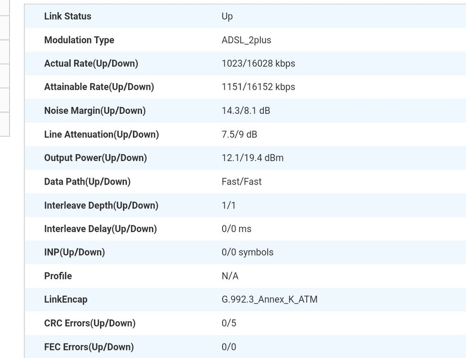

Aggelos_INSM Δημοσ. 12 Απριλίου 2020 Μέλος Δημοσ. 12 Απριλίου 2020 1 ώρα πριν, malias4 είπε Πρεπει να ξερεις ποσο κοντα εισαι απο κει που παιρνεις το ιντερνετ . Αλλα κ παλι δεν μπορεις να εισαι σιγουρος. Πχ τωρα κλειδωνεις μεσα στο ρουτερ 16 αλλα μπορει να φταιει κατι αλλο κ να κλειδωνες 20. Ανεβασε τα στατιστικα να δουμε. Εγω σε adsl επιανα στο ρουτερ 21-22 κ τωρα με vdsl τερματιζω 50. Μπορει ομως να φταιει πχ μια πριζα η η καλοδιωση σου κ να μην πιανεις τοσα. Με το line attenuation μπορεις πανω κατω να δεις ποσο μακρυα εισαι δες εδω Σε ευχαριστώ για την απάντηση φιλε Εδω είναι τα στατιστικά, πως είναι;
filipN Δημοσ. 12 Απριλίου 2020 Δημοσ. 12 Απριλίου 2020 (επεξεργασμένο) - Αν κατάλαβα καλά είσαι σε Cosmote. Οπότε, εάν δεν έχεις προβλήματα αποσυνδέσεων θα χρειαστεί να τους πεις αμέσως μετά τη νέα σύνδεση να επαναφέρουν το Noise Margin στο 8. - Σαφώς και θα υπάρξει βελτίωση στην ταχύτητα. Αν πάρεις από Α/Κ (Αστικό Κέντρο), που είναι το πιθανότερο με βάση το Line Attenuation που παραθέτεις, δεν θα έχεις ταχύτητες 50/5Mbps θα είναι όμως τουλάχιστον 38-9/5 ή εκεί γύρω. - Το βασικό είναι να έχεις τη σωστή εσωτερική καλωδίωση και να τοποθετηθεί το modem/router στην κεντρική τηλεφωνική πρίζα. Θα βρεις πολλές αναφορές και εδώ και στο διαδίκτυο για τα δύο προηγούμενα. Επεξ/σία 12 Απριλίου 2020 από filipN 1
