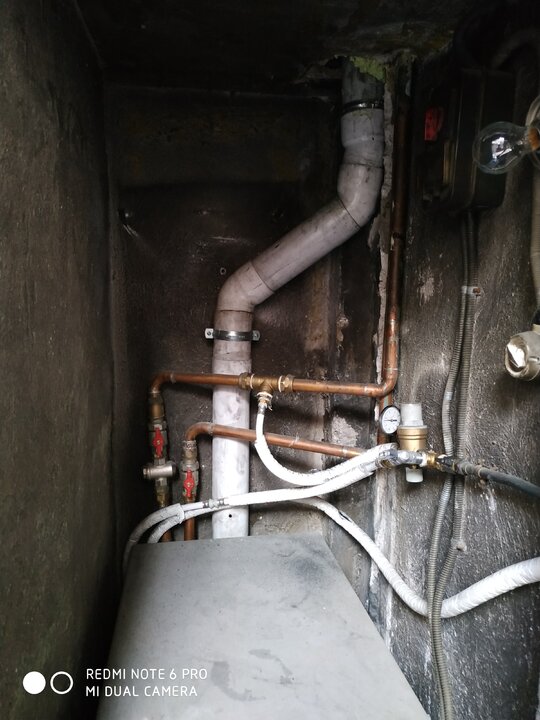

George_ppp Δημοσ. 11 Απριλίου 2020 Δημοσ. 11 Απριλίου 2020 Καλησπέρα σας, Τον περασμένο Απρίλιο έγινε εγκατάσταση στο σπίτι μου ένας καινούργιος λέβητας συμπύκνωσης "Ferroli-ATLAS D 32 CONDENS SI UNIT". Η εγκατάσταση έγινε απο αδειούχο υδραυλικό ενώ τον άναψε εξουσιοδοτημένος καυστηρατζής που σύστησε ο ίδιος ο εισαγωγέας. Φέτος λοιπόν, απο τον Οκτώβρη/Νοέμβρη που ξεκίνησε ουσιαστικά να λειτουργεί, μόλις άναβε μετά απο 20-30 λεπτά έσβηνε με σφάλμα Α01. Ηρθε λοιπόν ο καυστηρατζής που το άναψε(την πρώτη φορά) και αφού θυμήθηκε τότε πως ο λέβητας είναι στριμωγμένος και η καμινάδα δεν έχει καθόλου οριζόντια διαδρομή(που ισχύουν), έκανε κάποιες ρυθμίσεις(με την πίεση νομίζω) και όντως λειτούργησε, για κάνα μήνα, όπου ξεκίνησαν πάλι τα ίδια. Για να μην πολυλογώ, αυτό έγινε 4-5 φορές, δούλευε...χαλούσε μέναμε χωρίς θέρμανση κάποιες μέρες, ερχόταν κάτι έκανε και πάλι τα ίδια. Εγώ είμαι διατεθειμένος να αλλάξω την κατανομή του χώρου και να μην είναι "στριμωγμένος" και να επωμιστώ και κάποιο κόστος για υλικά για παράδειγμα. Το αστείο όμως, είναι πως την τελευταία φορά, ζήτησε και μεροκάματο και ουσιαστικά πάλι δεν έκανε τίποτα καθώς ο λέβητας είναι πάλι κολλημένος και με λίγα λόγια μου είπε "δεν ξέρω" - "εγώ δεν μπορώ να έρχομαι έτσι". Το ερώτημα μου είναι, τι μπορώ να κάνω καθώς ουσιαστικά έχω πληρώσει ένα αρκετά μεγάλο ποσό και οχι μόνο δεν κάνω οικονομία σε σχέση με τον παλιό λέβητα, αλλά δεν έχω καθόλου θέρμανση. Ποιος πρέπει να μου βρει λύση στο ζήτημα αυτό; Φυσικά έχω σκεφτεί να κινηθώ δικαστικά, αλλά ξέρω οτι θα είναι χρονοβόρα διαδικασία και χωρίς ουσιαστική λύση μάλλον. *Ο λέβητας έχει εγγύηση φυσικά. Θα εκτιμούσα κάθε τεχνική συμβουλή, αλλά και κάποια συμβουλή για το πως μπορώ να κινηθώ απο εδώ κι έπειτα καθώς δεν είμαι διατεθειμένος να περάσω άλλον χειμώνα έτσι! Ευχαριστώ εκ τωον προτέρων
fredd0 Δημοσ. 11 Απριλίου 2020 Δημοσ. 11 Απριλίου 2020 τεχνικη συμβουλη δυσκολο να σου δωσει καποιος. Α01 σημαινει οτι δεν υπαρχει φλογα, αρα η ειναι χαλασμενο το ματι, η εχεις προβλημα στην παροχη πετρελαιου η αερα, η γεμιζε καπνα το καζανι και δε "βλεπει" φλογα το ματι (τραβηγμενο). Πρεπει να ερθει τεχνικος να σου πει γιατι βγαινει το σφαλμα και τι να κανεις για να διορθωθει. Μπορει να χρειαστει να παρεις απο αλλου αερα, μπορει να θελει αλλαγμα η παροχη πετρελαιου μπορει μπορει μπορει. Δε μπορει να σου πει ο τεχνικος βαρεθηκα, πρεπει να σου πει κανε το 1, 2 ,3 και το 4 για να μπορει να λειτουργησει σωστα ο λεβητας. 1

davarisx Δημοσ. 12 Απριλίου 2020 Δημοσ. 12 Απριλίου 2020 (επεξεργασμένο) 4 ώρες πριν, George_ppp είπε 4 ώρες πριν, George_ppp είπε Αν σου ειναι ευκολο κανε ενα σχεδιο της καμιναδας σου να δω στο περιπου αναφερωντας και τα συνολικα μετρα της συν την διαμετρο φ. Η καμιναδα πρεπει να εχει οσο το δυνατον λιγοτερα σπασιματα και να ειναι κατακορυφη.Αν η εξοδος καυσαεριων του λεβητα ειναι απο πισω(οχι απο πανω) το πρωτο σπασιμο(συνηθως 90 μοιρων) πρεπει να ειναι τουλαχιστον 50cm απο την εξοδο του λεβητα.μετρησατε ποτε ελκυσμο καμιναδας? Οσο αφορα το πετρελαιο αν μου λες η δεξαμενη εχει θερμοκρασια περιβαλλοντος εχεις χασει το παιχνιδι και σιγουρα εκει πρεπει να ειναι το προβλημα σου.Θα βαλεις απαραιτητος θερμαινομενο φιλτρο πετρελαιου(κοιτας σε FAG)η αντισταση σιλικονης για να εχεις θερμοκρασια πετρελαιου 40+ βαθμους και θα μπορεις να δουλεψεις και ενα νουμερο μικροτερο μπεκ για οικονομια με την ιδια αποδοση. Μηπως θυμασαι στα ποσα Bar δουλευει η αντλια πετρελαιου σου?Επισης τι καυστηρα φορας? Επεξ/σία 12 Απριλίου 2020 από davarisx

George_ppp Δημοσ. 12 Απριλίου 2020 Μέλος Δημοσ. 12 Απριλίου 2020 8 ώρες πριν, davarisx είπε Η καμινάδα είναι στο πισω μέρος και ακριβώς μετά της έξοδο κάνει 90° και στην συνέχεια όπως φαίνεται στην φωτογραφία (δεν έχει άλλο σπάσιμο). Δυστυχώς δεν γνωρίζω διάμετρο, όμως ήταν μαζί με τον λέβητα από την αντιπροσωπεία, και είναι 10-11 μέτρα. Έχουν μετρηθεί καυσαέρια/ελκυσμός, δυστυχώς δεν μου κοινοποιήθηκαν τιμές. Διάβασα στο manual, πως έχει προθερμαντηρα, αυτό δεν κάνει ότι και το θερμενομενο φίλτρο πετρελαίου;(συγχωρέστε με αν κατάλαβαινω λάθος). Σχετικά με τον καυστήρα, είναι μεσα στην ατομική μονάδα, θεωρώ ferroli, δεν γράφει κάτι αλλο. Παρακάτω έχω το manual στα ελληνικά. https://www.ferroli.com/media/ATLAS D 32 CONDENS SI UNIT.pdf Δεν ξέρω στα ποσά bar δουλεύει η αντλία. Απλά να πω, για να μην είμαι άδικος, πως ο καυστηρατζης μου είπε για την καμινάδα και πως πρέπει να έχει ορίζοντια διαδρομή, όμως μου το είπε αφού έγινε η εγκατάσταση και παρουσιάστηκε το πρόβλημα... μερικους μήνες μετά... Ευχαριστώ για τις απαντήσεις όλων 😉 1 1
davarisx Δημοσ. 12 Απριλίου 2020 Δημοσ. 12 Απριλίου 2020 (επεξεργασμένο) 1..θα βάλεις απαραίτητος πυροσβεστήρα οροφής που βλέπω δεν έχεις. 2..το λεβητοστάσιο είναι χαλια μαύρα.γιατι οι τοίχοι είναι κατάμαυροι? 3..ο υδραυλικός που στον πέρασε για ποιο λόγο άφησε αμονωτες τις σωλήνες επιστροφής προσαγωγής?την ζέστη την θες στα σώματα όχι να ζεσταίνεις το περιβάλλον. 4..υποθέτω ότι ήρθε σου πέταξε τον λέβητα στο πατωμα χωρίς να είναι πάνω σε βάση και σε 1 ώρα το πολύ έφυγε? 5..έχεις πόρτα στο λεβητοστάσιο?αν ναι θα πρέπει να έχεις κάπου περσίδες για σωστό αερισμό του χώρου γιατί ο καυστήρας τραβάει πολύ αέρα και αν δεν βρίσκει κάνει πολύ κακη καύση. 6..αν ο καυστήρας έχει προθέρμανση δεν χρειάζεται κάτι άλλο.αρκει να έχουν συνδέσει την προθέρμανση. 7..από την έξοδο του λέβητα το πρώτο σπάσιμο πρέπει να είναι τουλάχιστον 50cm, κατα τα άλλα μια χαρά είναι μέχρι εκεί που βλέπω η καμινάδα σου. 8..πιστεύω πριν τον ανάψει πρώτη φορά να έβαλε μπεκ καινούργιο. Συγνώμη αν σε ζαλισα. Επεξ/σία 12 Απριλίου 2020 από davarisx 4 1
