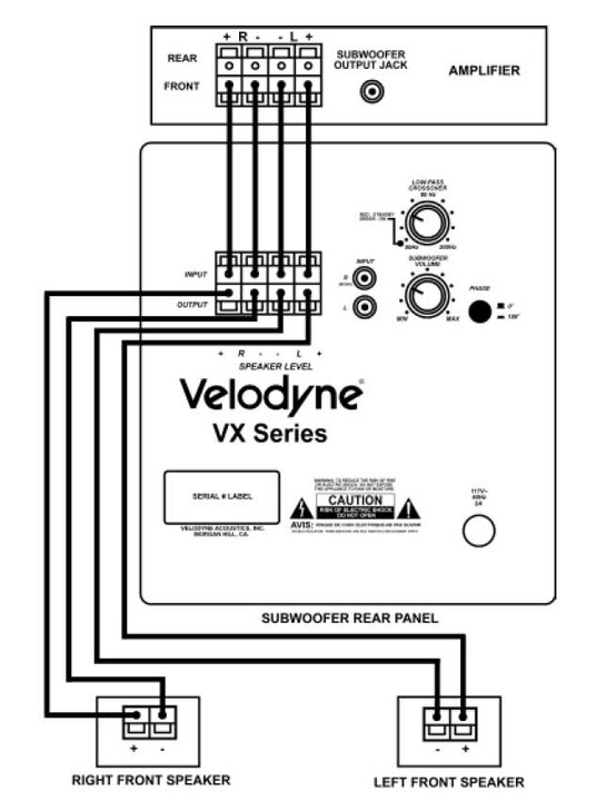

TEOKOS Δημοσ. 11 Απριλίου 2020 Δημοσ. 11 Απριλίου 2020 (επεξεργασμένο) Χρειάζεσαι sub με high level inputs Θα το συνδέσεις έτσι Επεξ/σία 11 Απριλίου 2020 από TEOKOS 1
Επισκέπτης Δημοσ. 11 Απριλίου 2020 Δημοσ. 11 Απριλίου 2020 12 ώρες πριν, d3v4st4tor είπε Θα πρέπει να αναγράφεται σαν 'αυτοενισχυόμενο' ή active. Συνδέονται είτε με οπτική ίνα, είτε με καλώδιο RCA, αν διαθέτει τέτοιο ηTV. Δύο παραδείγματα: https://www.skroutz.gr/s/21426813/Koda-SW-80.html και https://www.skroutz.gr/s/335635/Yamaha-YST-FSW050.html. Διαφορετικά κοιτάς για μιά ηχομπαρα (soundbar) 2.1 που είναι μιά αξιοπρεπής λύση all in one. https://www.skroutz.gr/s/15682333/Crystal-Audio-CASB240.html σαν παράδειγμα. Για να επιβεβαιώσω : γίνεται σε μια τηλεόραση να έχω συνδεδεμένο και subwoofer από οπτική ίνα πχ και stereo συστημα στην RCA της τηλεόρασης χωρίς το στερεο να είναι συνδεδεμένο με το subwoofer , αλλά το καθένα να καταλήγει ξεχωριστά στην τηλεόραση . (Για ηχόμπαρα δεν το σκέφτομαι γιατί θέλω σταδιακά να αναβαθμίζω). Ευχαριστώ για την απάντηση ! 8 ώρες πριν, TEOKOS είπε Χρειάζεσαι sub με high level inputs Θα το συνδέσεις έτσι Πολύ χρήσιμη αυτή η πληροφορία , ευχαριστώ για τον χρόνο σου . Έχεις καμία πρόταση για sub με τέτοια inputs .Ενδιαφερόμουν για klipsh αλλά από ότι βλέπω έχουν μόνο RCA ... Επίσης αν θες απάντησε αν θες στην κάτω έρωτηση , γιατι αυτή με καίει περισσότερο χαχαχα. 2 λεπτά πριν, sybrien26 είπε Για να επιβεβαιώσω : γίνεται σε μια τηλεόραση να έχω συνδεδεμένο και subwoofer από οπτική ίνα πχ και stereo συστημα στην RCA της τηλεόρασης χωρίς το στερεο να είναι συνδεδεμένο με το subwoofer , αλλά το καθένα να καταλήγει ξεχωριστά στην τηλεόραση . Ευχαριστώ !
