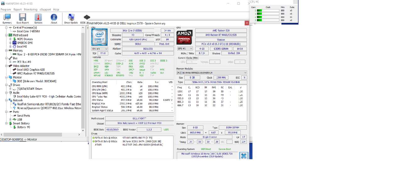

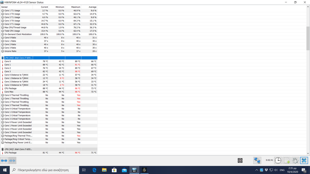

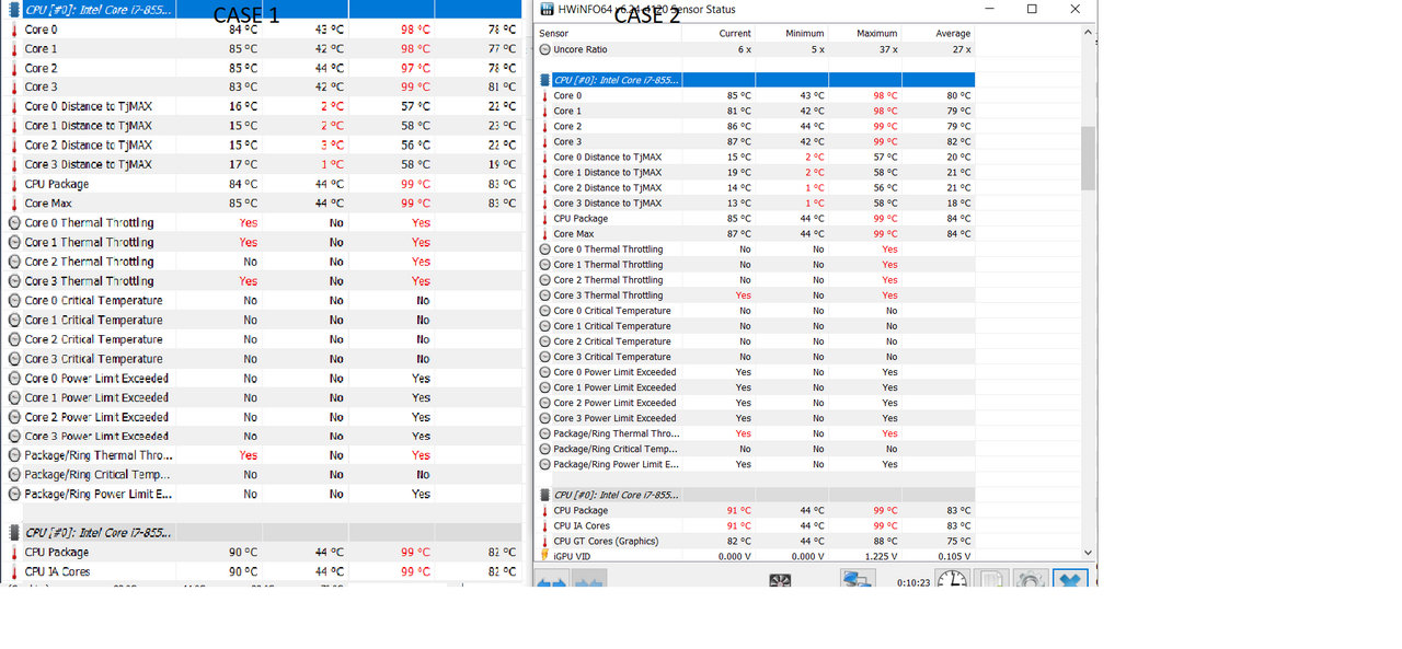

promitheas4 Δημοσ. 10 Απριλίου 2020 Δημοσ. 10 Απριλίου 2020 Καλησπέρα σας δεν ξέρω αν αναφέρομαι στο σωστό μέρος του φόρουμ γιατί δεν γνωρίζω τι φταίει . Έχω ένα φορητό Dell inspiron 15 -8550U όπως μπορείτε να δείτε και την εικόνα_1 μαζί με μερικά άλλα χαρακτηριστηκα ( αν χρειάζονται περισσότερα για την επίλυση παρακαλώ ενημερώστε με), μετά από εγκατάσταση του Assasins Creed Odyssey και ενώ παίζει μια χαρά μέσα το παιχνίδι άρχισε να μου παγώνει στη 1 ώρα το PC , ξεκολλάει μόνο με πατημένο το κουμπί για να σβήσει αφού το έψαξα προσπαθω να δω λίγο τις θερμοκρασίες και διακρίνω κάποιες διαφορες όπου θέλω την γνώση σας στο αν οι θερμοκρασίες αυτές φαίνονται λογικές ; και αν όχι τι μπορώ να κάνω,? [ στην εικόνα_2 είναι χωρίς το παιχνίδι , εικόνα_3 στα πρώτα λεπτά του παιχνιδιού και εικόνα_4 μετά από 20 λεπτά] ευχαριστώ εκ των προτέρων .
Xristaras12 Δημοσ. 11 Απριλίου 2020 Δημοσ. 11 Απριλίου 2020 Το ψήνεις το λάπτοπ με τέτοιες θερμοκρασίες να ξέρεις.
bonorov Δημοσ. 12 Απριλίου 2020 Δημοσ. 12 Απριλίου 2020 Undervolting,αλλαγη παστας,καλη βαση. Αυτα ειναι ολα οσα μπορεις να κανεις.
