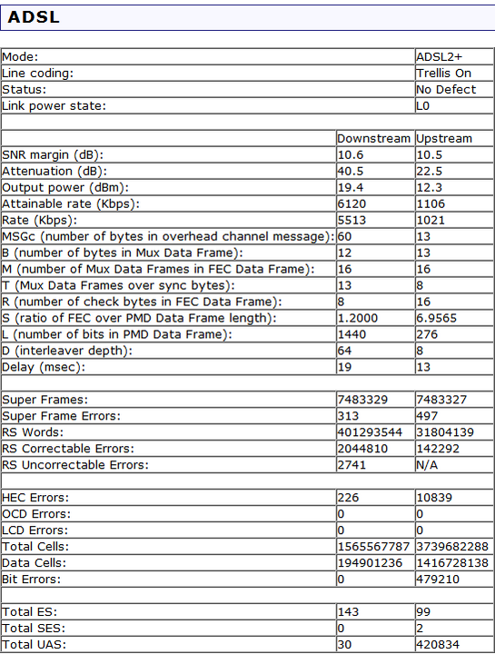

KMyl Δημοσ. 10 Απριλίου 2020 Δημοσ. 10 Απριλίου 2020 Παιδιά εδώ και καιρό σκέφτομαι να αναβαθμίσω τη γραμμή σε 50άρα ή 100άρα Νova vdsl. Έχω την 24άρα πάρα πολλά χρόνια με τα παρακάτω στατιστικά (!!!!). Δεν λογαριάζω τα 10 ευρώ όμως δεν θα ήθελα να μπλέξω με αποσυνδέσεις ή με μια πραγματική ταχύτητα πολύ μικρότερη της δηλωμένης όπως καλή ώρα στην υφιστάμενη 24άρα. Επίσης δεν μου αρέσει κ τόσο σαν ιδέα το ευρυζωνικό, voip κλπ. Είναι μονόδρομος για την αναβάθμιση (50/ 100);; Σε περίπτωση που κάποιος γνωρίζει τι παίζει στη περιοχή, μένω στο Μαρούσι, σύνορα με Βριλήσσια και Μελίσσια, πίσω απ το Σισμανόγλειο στη μέση περίπου της Κυπρίων Αγωνιστών.
