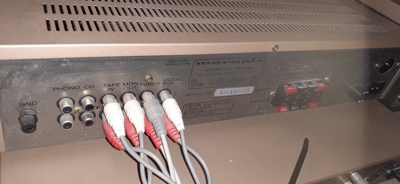

giannis_ath Δημοσ. 9 Απριλίου 2020 Δημοσ. 9 Απριλίου 2020 Καλησπέρα σας, κατέβασα τα εικονιζόμενα κομμάτια από την αποθήκη και προσπαθώ να τα συνδέσω για να ενεργοποιήσω το στερεοφωνικό συγκρότημα ... γιατί εποχές για καινούργια δεν είναι... τα έχω φωτογραφίσει από μπροστά όλα μαζί και πίσω πιο αναλυτικά... αποτελούνται απο πικάπ, ραδιοφωνο, ενισχυτή, εκουαλαιζερ, κασετόφωνο , και ένα μικρό φορητό cd player και βέβαια τα ηχεία που δεν τα έχω σε ... Θα παρακαλούσα όποιον μπορούσε να με καθοδηγήσει για την συνδεσμολογία τους .
xrhstosiak Δημοσ. 15 Απριλίου 2020 Δημοσ. 15 Απριλίου 2020 πες τι εχεις κανει μεχρι τωρα και τι αποτελεσμα εχεις; μερικα τιπς ολα στα 220V ξεκινα απλα ενισχυτης - ηχεια και μια πηγη ή το κινητο σου με καρφακι σε rca καλωδιο το πικαπ εχει νοημα αν εχεις δισκους μονο ηχεια συνδεση το + με + και το - με το - το equalizer θα το εβαζα στην ακρη μονο για βαβουρα ειναι και ξεπερασμενα κατα πολυ πλεον
giannis_ath Δημοσ. 20 Απριλίου 2020 Μέλος Δημοσ. 20 Απριλίου 2020 Στις 15/4/2020 στις 4:54 ΜΜ, xrhstosiak είπε πες τι εχεις κανει μεχρι τωρα και τι αποτελεσμα εχεις; μερικα τιπς ολα στα 220V ξεκινα απλα ενισχυτης - ηχεια και μια πηγη ή το κινητο σου με καρφακι σε rca καλωδιο το πικαπ εχει νοημα αν εχεις δισκους μονο ηχεια συνδεση το + με + και το - με το - το equalizer θα το εβαζα στην ακρη μονο για βαβουρα ειναι και ξεπερασμενα κατα πολυ πλεον Καλημέρα και ευχαριστω για το ενδιαφερον ... Δισκοι και κασέτες υπάρχουν αρκετοι ... εχουμε και τα χρονακια μας ... παμε λιγο απο την αρχή... δεν εχω κανει τιποτα γιατι δεν ξερω που να ξεκινησω ... την συνδεση στο 220v το καταλαβαινω... Το πικαπ σε ποια θεση το συνδεω; στο VIDEO/AUX ? Στο MON OUT τι συνδέω; Στο PHONO (αριστερα) λογικά συνδέω το κασετοφωνο; Από πηγές υπαρχουν: 1)πικαπ ...2)κασετόφωνο... 3)εκουαλαζερ ... 4)ραδιοφωνο ... 5) diskman ... και τα ηχεία
xrhstosiak Δημοσ. 20 Απριλίου 2020 Δημοσ. 20 Απριλίου 2020 (επεξεργασμένο) Το πικαπ σε ποια θεση το συνδεω; στο VIDEO/AUX ? το πικαπ παει μονο στο phono και στο phono αναποδα συνδεεις μονο πικαπ και καμια αλλη συσκευη Στο MON OUT τι συνδέω; το mon out ειναι για να εγγραφη σε κασσετοφωνο πχ το cd ή πικαπ που ακους Στο PHONO (αριστερα) λογικά συνδέω το κασετοφωνο; οχι το πικαπ Από πηγές υπαρχουν: 1)πικαπ ...2)κασετόφωνο... 3)εκουαλαζερ ... 4)ραδιοφωνο ... 5) diskman ... και τα ηχεία 1) πικαπ στο phono 2) κασσετοφωνο στο tape in 3) αστο καλυτερα για αρχη ... κανει λουπα με τις συνδεσεις λογικα του κασετοφωνου 4) ραδιο στο tuner 5) cd στο cd 6) diskman στο video/aux Επεξ/σία 20 Απριλίου 2020 από xrhstosiak
giannis_ath Δημοσ. 21 Απριλίου 2020 Μέλος Δημοσ. 21 Απριλίου 2020 20 ώρες πριν, xrhstosiak είπε Το πικαπ σε ποια θεση το συνδεω; στο VIDEO/AUX ? το πικαπ παει μονο στο phono και στο phono αναποδα συνδεεις μονο πικαπ και καμια αλλη συσκευη Στο MON OUT τι συνδέω; το mon out ειναι για να εγγραφη σε κασσετοφωνο πχ το cd ή πικαπ που ακους Στο PHONO (αριστερα) λογικά συνδέω το κασετοφωνο; οχι το πικαπ Από πηγές υπαρχουν: 1)πικαπ ...2)κασετόφωνο... 3)εκουαλαζερ ... 4)ραδιοφωνο ... 5) diskman ... και τα ηχεία 1) πικαπ στο phono 2) κασσετοφωνο στο tape in 3) αστο καλυτερα για αρχη ... κανει λουπα με τις συνδεσεις λογικα του κασετοφωνου 4) ραδιο στο tuner 5) cd στο cd 6) diskman στο video/aux ευχαριστω πολύ ! Θα κάνω τις συνδεσεις και θα ενημερωσω!
