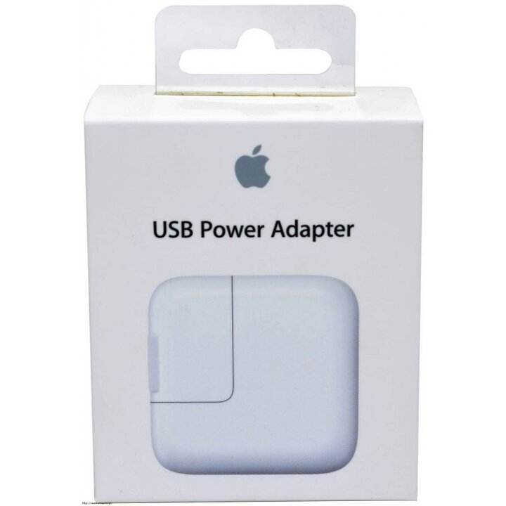

pern112 Δημοσ. 13 Απριλίου 2020 Μέλος Δημοσ. 13 Απριλίου 2020 καλησπέρα ευχαριστώ για τις απαντήσεις! @eklad εννοείς αυτό? https://www.monsters.gr/greek/apple-12w-usb-power-adapter-md836zm-a.html?fee=8&fep=3988&utm_source=skroutz&utm_medium=cpc&utm_campaign=Skroutz&skr_prm=WyJkMDNmZTM0OS1lNjQ4LTQ3YzItOTljMC04NmM3NGE3YjgxMDAiLDE1ODY3NzA0NzYyMDgseyJhcHBfdHlwZSI6IndlYiIsImNwIjoiZiIsInRhZ3MiOiIifV0 το συγκεκριμένο επίσης το βλέπω στο public 3 φορές πάνω, 29 ευρώ!? πάνω σε αυτό κουμπώνω το καλώδιο του iphone 11 και γίνεται ταχυφόρτιση ή θέλει αλλαγή και το καλώδιο? thanks!
marmagia Δημοσ. 13 Απριλίου 2020 Δημοσ. 13 Απριλίου 2020 (επεξεργασμένο) πρόσεξε μόνο να είναι αυθεντικός ο φορτιστής (που φοβάμαι οτι δεν ειναι o εν λόγω) γιατί εμένα πχ μου έσκασε ενώ ηταν στην πρίζα. Κόψε απο όπου αλλού θες αλλα φορτιστή να είναι ΚΑΛΗΣ ΠΟΙΟΤΗΤΑΣ (και οχι απαιραιτητα apple. υπαρχουν πολλες αξιολογες μαρκες). \ δες belkin πχ ο φορτιστής ο μικρός του κινητού είναι 5. του Ipad είναι 10 ή 12. ο ταχυφορτιστής που έχει μέσα στη συσκευασία το 11 pro είναι 18. οι φορτίσεις είναι όντως γρηγορότερες αλλά εγω πχ για να μην καταπονώ τη μπαταρία δε χρησιμοποιώ τoν 18αρι. οι 5 οι 10 και οι 12 παιρνουν το κανονικο καλωδιο με το usb. ο 18 αρης θελει και νεο καλωδιο γιατι καταληγει σε usb c πρακτικα στον 12αρη του ipad δεν εχει τοσο μεγαλη διαφορα η ταχυτητα σε σχεση με τον 18 αρα θα εισαι οκ. η βελτιστη λυση ομως προφανως ειναι ο 18 αλλα ανεβαινει το κοστος γιατι θες και καλωδιο νεο Επεξ/σία 13 Απριλίου 2020 από marmagia 3
eklad Δημοσ. 14 Απριλίου 2020 Δημοσ. 14 Απριλίου 2020 @pern112 Αυτός είναι. Εγώ το έψαξα στο Skoutz με το μοντέλο του φορτιστή, το οποίο είναι το A1401. Σε αυτό κουμπώνεις το καλώδιο που είχε μέσα στο κουτί του κινητού, δηλαδή USB A to Lighting και φορτίζει κανονικά, γρηγορότερα από τον φορτιστή του iPhone (5W), λίγο πιο αργά όμως από τον fastcharger (το οποίο είναι και καλό γιατί δε ζορίζεται τόσο πολύ η μπαταρία). Εγώ τον φορτιστή τον πήρα από το ibattery.gr, ορίτζιναλ με συσκευασία κομπλέ και μέχρι στιγμής δουλεύει κανονικά (link: https://www.ibattery.gr/mobile-accessories/chargers/travel/apple-md836zm-a-12w-usb-power-adapter-a1401-blister/?skr_prm=WyIzNzBhNjJlNy1kZjdkLTQ5NGEtYmIyOC1mMjA0YTJmYWNlN2IiLDE1ODY4NDU1OTYzMzkseyJhcHBfdHlwZSI6IndlYiIsImNwIjoiZiIsInRhZ3MiOiIifV0). Αν θες να το πάρεις από άλλο κατάστημα, τότε ψάξε τον στο σκρουτζ με βάση το μοντέλο που σου ανέφερα πιο πάνω (link: https://www.skroutz.gr/s/19941684/Apple-12W-USB-Power-Adapter.html?from=most-popular&o=ipad+a1401) 1

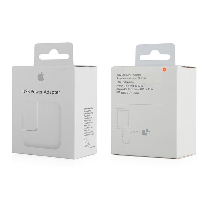

marmagia Δημοσ. 14 Απριλίου 2020 Δημοσ. 14 Απριλίου 2020 (επεξεργασμένο) δεν παίζει ρόλο το μοντέλο ωσ προς την αυθεντικότητα. και στα ακουστικά ΛΕΝΕ μοντέλο αλλά δεν είναι αυθεντικό παρότι το γράφουν τάχα μου στη σελίδα τους. εχει ενα κουτι που ομοιάζει με το αυθεντικό και αυτό είναι όλο. παθούσα και μαθούσα απο πολύ μεγάλο και γνωστό κατάστημα που πούλαγε ωραίες μαιμουδίτσες και όταν τους πηρα τηλ δεν παραδέχτηκαν ΤΙΠΟΤΑ παρατήρησε διαφορές στα κουτιά κυρίως στην γραμματοσειρά. ειναι μικρες αλλα δειχνει οτι δεν ειναι αυθεντικος ο ενας (αυτό που δειχνει το κουτι και απο μπρος και απο πισω ειναι ο αυθεντικός) σιγουρα καποιοι μπορει να ειναι αυθεντικοι αλλά δεν μπορείς να το ξέρεις εξ αρχης γιατι στο τηλ ολα τα σκρουτζομαγαζα αυθεντικος θα σου πουν οτι ειναι αλλα στη πραγματικοτητα... αυτοί λογικά είναι αυθεντικοί αν και ακριβότεροι αλλά έχει ενδιαφέρον και ο belkin ο 30αρης (που ειναι τελικα 18 και 12) ή και ο 18αρης απ΄'οτι βλεπω https://store.i-system.gr/fortistes-gia-ios-syskeyes.html Επεξ/σία 14 Απριλίου 2020 από marmagia
eklad Δημοσ. 14 Απριλίου 2020 Δημοσ. 14 Απριλίου 2020 @marmagia εννοείται παίζουν και μαϊμούδες, ναι. Εμένα αυτό που μου έκανε εντύπωση στον φορτιστή που παρήγγειλα ήταν ότι είχε και μία σχετική ένδειξη ότι το συγκεκριμένο προϊόν εμπορεύεται/εισάγεται από την Cosmote, κάπως έτσι. Παρόμοια ένδειξη είχει και η συσκευασία του κουτιού του iPhone που αγόρασα από τα Public στο οποίο ανέφερε την iSystem, αν θυμάμαι καλά. Επίσης, η σχετική σήμανση στο κάτω μέρος του φορτιστή συμβαδίζει με τον αυθεντικό, όπως και η ένδειξη που έχει μέσα στη θύρα USB (αυτός είναι και ο λόγος που γράφω και το link με το συγκεκριμένο κατάστημα από το οποίο το προμηθεύτηκα, φαίνεται δηλαδή να είναι αξιόπιστο). Τώρα όντως 100% δεν μπορείς να είσαι σίγουρος, ειδικά εάν δεν το δεις από κοντά., αλλά με βάση τη δική μου εμπειρία μέχρι στιγμής δεν έχω διαπιστώσει κάτι που να με προβληματίζει από τον συγκεκριμένο φορτιστή. Τέλος, η άποψη μου γενικότερα είναι ότι είτε από σκρουτζομάγαζο, είτε από επίσημο μεταπωλητή, ο φορτιστής του iPad είναι πιο value for money γιατί δε χρειάζεται ξεχωριστό καλώδιο (ενδεικτικά το USB-C to Lightning από iStorm κοστίζει 29 ευρώ, όσο δηλαδή ο φορτιστής A1401 από Mediamarkt/iSystem).
marmagia Δημοσ. 14 Απριλίου 2020 Δημοσ. 14 Απριλίου 2020 α τοτε παω πασο δεν ξερω. Σίγουρα κάποιοι ειναι αυθεντικοι αλλά οχι ολοι. εχουν τεραστια περιθωρια κερδους γενικα. πχ η vodafone πουλάει την ασύρματη θήκη airpods στα 30ε ενώ όλοι οι μεγάλοι ειναι στα 99. αρα σκεψου κερδος που εχουν..για αυτο και μονο δεν αποκλειει κανεις να υπαρχουν φθηνοτεροι αυθεντικοι αλλα θελει προσοχγ
