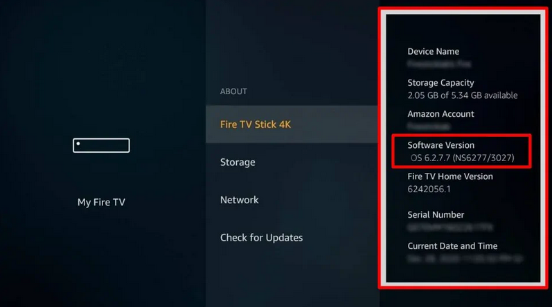

ChrisAntono Δημοσ. 2 Οκτωβρίου 2023 Δημοσ. 2 Οκτωβρίου 2023 Στις 14/3/2022 στις 9:12 ΜΜ, nakata1954 είπε Από απόψεως εικόνας δεν έχει καμιά διάφορα σε σχέση με τα υπόλοιπες εφαρμογές που αναφέρεις, άλλα έχει με διάφορα καλύτερή εικόνα σε σχέση με τα xiaomi, mecool κτλ, υστερεί όμως στο θέμα της εγκατάστασης της εφαρμογής η οποία δεν γίνεται μέσω του google play store αλλά μόνο μέσω του aurora store. Αν αποφασίσεις να το πάρεις θα προσπαθήσω να το κάνω extract και να στο δώσω έτοιμο για sideload εγκατάσταση. Χαίρεται! Έχω το fire tv stick 4k και προσπαθώ να εγκατάστησε το app της cosmote και δεν βγάζω άκρη.. μπορείς μήπως να μου στείλεις το apk για sideload?
nakata1954 Δημοσ. 2 Οκτωβρίου 2023 Δημοσ. 2 Οκτωβρίου 2023 Επειδή δεν ειναι όλα τα fire tv sticks 4k συμβατά μ,ε την εφαρμογή της κοσμοτε πήγαινε στα setings/my fire tv/about και δες ποια έκδοση OS τρέχει (σου παραθέτω εικόνα), αν η έκδοση της συσκευής σου ειναι FireOS 6. τότε δεν ειναι συμβατή αν όμως η έκδοση της συσκευής σου ειναι FireOS 7 και πάνω τότε κατεβάζεις το Aurora store και το κάνεις sideloading και μέσα από το Aurora store κάνεις εγκατάσταση της εφαρμογής.
