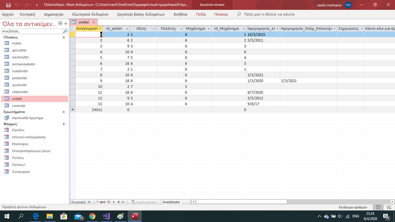

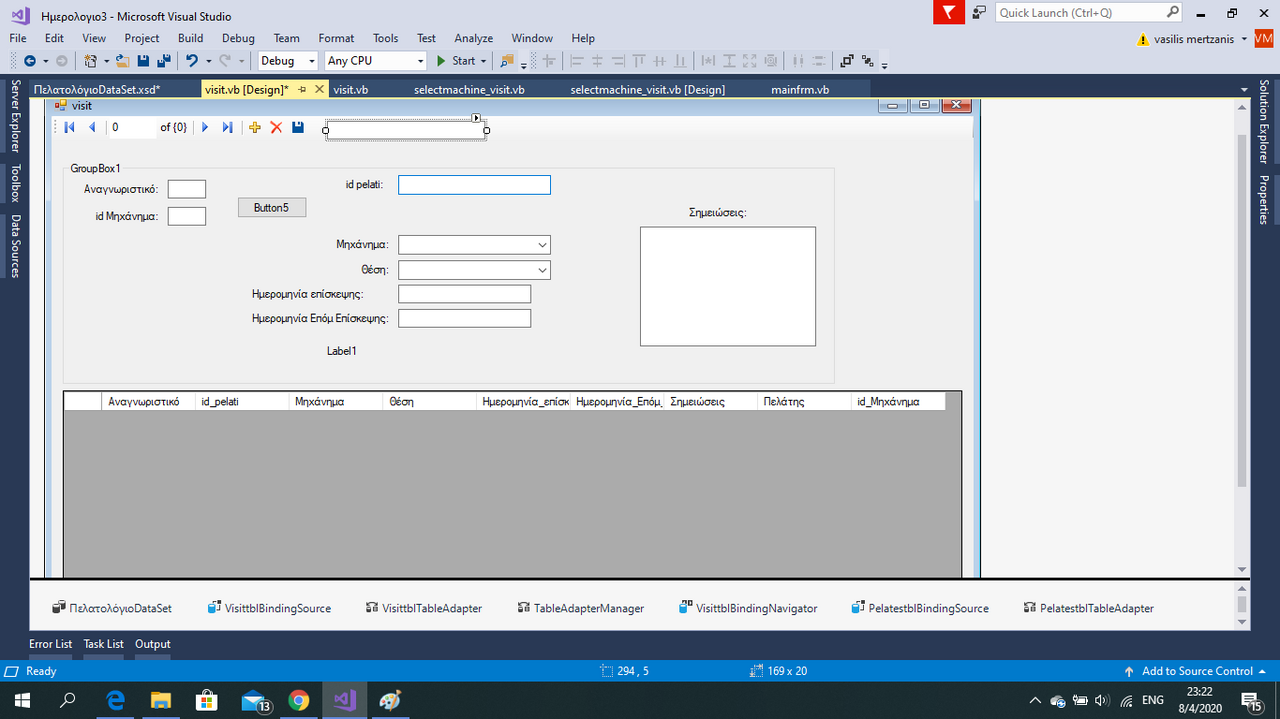

vasilllis Δημοσ. 7 Απριλίου 2020 Δημοσ. 7 Απριλίου 2020 Kαλησπέρα Καιρό τώρα παλεύω να φτίαξω ένα προγραμματάκι με βάσεις δεδομένων χρησιμοποιώντας visual studio και πίνακες της access. Me το άθλημα είμαι τελειως ερασιτέχνης οπότε κολλάω σε πολλα θεματάκια.Αυτό που θέλω να κάνω ειναι πίνακες οι οποίοι έχουν: στοιχεία των πελατών στοιχεία των μηχανημάτων τους. στοιχεία απο επισκέψεις στα μηχανήματα αυτα στοιχεια απο προσφορές στα μηχανήματα αυτα Εχω κανει τις απαραίτητες σχέσεις.Αυτο που με εχει δυσκολεψει ,είναι το εξής.Στους πίνακες που σχετίζονται μεταξυ τους αποθηκευω τα id''s.Δηλαδη: στον πινακα μηχανηματων εχω id;s του πίνακα πελατών και id's απο ένα αλλο πίνακα (Οπου περιγράφει το είδος του μηχανήματος 2= συναγερμός ,2= γεννητρια κλπ) και στον δυσκολότερο πίνακα των επισκέψεων έχω id's τα ονοματα πελατών απο πινακα πελατες,τα id's των μηχανημάτων,για να ξερω για ποιο αποκλειστικα πρόκειται,και τα id's του είδος των μηχανημάτων.-δηλαδή 3 πίνακες σχετίζονται με αυτον. Κατάφερα μεσω comboboxes να 'βλέπω" τα στοιχεία (αντι για νουμερα πελατων,βλεπω Κωστας-Νικος-Μιχαλης κλπ_)Αυτο που δεν εχω καταφέρει ειναι να κάνω αναζήτηση τον Κωστα ή τον Μιχαλη ή τις γεννήτριες αφού στις απαραίτητες στήλες αντι για ονόματα ειναι αποθηκευμένοι αριθμοί.Την αναζήτηση την κανω με bindingsource.filter Με πινακα ερωτημα που εκανα στην access Μπορω πλεον να βλε΄πω και τις στήλες απο τους αλλους πινακες αλλα δεν μου επιτρέπει να κάνω εγγραφη.
MastroGiannis Δημοσ. 8 Απριλίου 2020 Δημοσ. 8 Απριλίου 2020 Καταρχάς, ο τίτλος του θέματος είναι πολύ γενικός και άσχετος με το ερώτημά σου. Θα έπρεπε να αναφέρεται σε σχέσεις πινάκων ή σχεδιασμό βάσης δεδομένων. Με βάση την περιγραφή σου -η οποία δεν είναι και τόσο σαφής-, υποψιάζομαι πως οι πίνακες έχουν βασικά σχεδιαστικά λάθη. Ένα πράγμα που θα σε βοηθήσει στο στήσιμο της βάσης σου είναι η αντιμετώπιση των εγγραφών κάθε πίνακα ως ανεξάρτητες οντότητες, είτε αντικείμενα είτε συμβάντα, με ιδιαίτερα χαρακτηριστικά, μερικά εκ των οποίων μοναδικά. Για παράδειγμα, ένας πελάτης, είναι ένα πρόσωπο με ένα όνομα, ένα επώνυμο, ένα ΑΦΜ αλλά, πιθανώς, με πολλά τηλέφωνα επικοινωνίας και, ελπίζω ,πολλές παραγγελίες. Για να αποθηκευτούν κανονικά τα στοιχεία των παραπάνω οντοτήτων, θα χρειαστούν τρεις πίνακες: Πελάτες, Τηλέφωνα και Παραγγελίες. Στους πίνακες Τηλέφωνα και Παραγγελίες, εκτός των αυστηρά σχετικών με την κάθε οντότητα στοιχείων, θα εμφανίζεται και το ID του πελάτη στον οποίο θα ανήκουν τα τηλέφωνα και οι παραγγελίες. Όμως, στον πίνακα Παραγγελίες, δεν χρειάζεται το προεπιλεγμένο τηλέφωνο του πελάτη αφού αυτό μπορεί να βρεθεί με ερώτημα στον πίνακα Τηλέφωνα με βάση το ID του πελάτη από τον πίνακα Παραγγελίες. Για να γίνει όμως μια παραγγελία, θα χρειαστούν άλλοι δυο πίνακες: ο πίνακας Προϊόντα και ο πίνακας ΠροϊόνταΠαραγγελίας, στον οποίο θα διατηρούνται, το ID της παραγγελίας από τον πίνακα Παραγγελίες, το ID του προϊόντος από τον πίνακα Προϊόντα, η τιμή του, το ποσοστό έκπτωσής του και η ποσότητα. Έτσι λοιπόν, μέσω του πίνακα ΠροϊόνταΠαραγγελίας, ακλουθώντας τις συσχετίσεις των πινάκων με ερωτήματα, μπορείς να βρεις ποιος πελάτης παράγγειλε τι, πόσο και πότε, αντλώντας την απαραίτητη πληροφορία από τον αντίστοιχο πίνακα. Στο πίνακα επισκέψεων, λες πως διατηρείς ως IDs πελατών τα ονόματά τους, τα IDs των μηχανημάτων και το είδος των μηχανημάτων. Κατά την άποψή μου, στον πίνακα επισκέψεων, εκτός των στοιχείων της κάθε επίσκεψης, θα πρέπει να διατηρείς μόνο το ID του ΜηχανήματοςΠελάτη από τον πίνακα ΜηχανήματαΠελατών, στον οποίο θα διατηρείς το ID (όχι το όνομά του) από τον πίνακα Πελάτες και το ID από τον πίνακα Μηχανήματα ο οποίος θα διαθέτει το ID από τον πίνακα ΕίδηΜηχανημάτων. Αν θέλεις, ανέβασε μια εικόνα με το μέχρι τώρα σχήμα της βάσης σου ώστε να μιλάμε πιο συγκεκριμένα. Καλή συνέχεια! Υ.Γ. Γιατί VS και όχι Access;
vasilllis Δημοσ. 8 Απριλίου 2020 Μέλος Δημοσ. 8 Απριλίου 2020 Σε ευχαριστω για την απάντηση. Eπέλεξα visual,γιατι είχα ασχοληθεί καποτε και μου φάνηκε καλη ίδεα να ξεκινήσω.Παραλληλα δουλεύω και την access,διοτι μου φαίνεται πιο "οικείος" ο προγραμματισμός της.Μπορώ ποιο ανετα να συσχετίσω tables και στοιχεια απο αυτους. Στον πίνακα επίσκεψης αυτο που συσχετίζω ειναι το id του πελάτη και το id του μηχανήματος.Στην στήλη μηχανημα που αναφέρω (που γραφει 6) συσχετιζω με ενα αλλο πινακα ,ωστε να αντιστοιχιζει το ειδος του μηχανήματος.Το ονομα που αναφερα το θελω για τον εξης λογο.Θελω για κανω μια εγγραφη να μπορω να αναζητησω τον πελατη πχ.Κωστα να μου φιλτραρει τα δεδομενα του ΚΩΣΤΑ μονο -πχ 4 καταγραφες στον πινακα μηχανηματων- και να επιλεξω το μηχανημα που επισκέφτηκα.Αυτο το ελυσα δημιουργωντας τον πινακα machinetblερωτημα οπου αν δεις κατω δειχνει id και πελατη απο τον πινακα πελατων.Ομως σε αυτον τον πινακα δεν μου επιτρεπει να κανω εγγραφες.Κανω κατι λαθος εδω?

MastroGiannis Δημοσ. 11 Απριλίου 2020 Δημοσ. 11 Απριλίου 2020 Βασίλη, Παρατηρώ πως προσπαθείς να επαναλάβεις στοιχεία από τους πρωτεύοντες πίνακες στους εξαρτημένους. Το να αποθηκεύεις ένα στοιχείο σε πολλές θέσεις είναι αυτό που προκαλεί σύγχυση και βάζει σε κίνδυνο την ακεραιότητα των δεδομένων. Μην αντιμετωπίζεις τους πίνακες σαν ερωτήματα. Οι πίνακες είναι δομές στις οποίες αποθηκεύονται στο δίσκο τα απολύτως απαραίτητα δεδομένα σε "καθαρή" μορφή, ενώ, τα ερωτήματα είναι προσωρινοί πίνακες στους οποίους αντλούνται και συνδυάζονται τα δεδομένα από πολλούς πίνακες και παρουσιάζονται ως πληροφορίες σε χρήσιμη μορφή και κατανοητή στους ανθρώπους, δίχως αυτές οι πληροφορίες να αποθηκεύονται [συνήθως] κάπου. Κυρίως, οι φόρμες σου θα πρέπει να βασίζονται σε ερωτήματα και όχι απευθείας σε πίνακες. Θα σου προτείνω κι εγώ να παραμείνεις στο "οικείο" περιβάλλον της Access, ειδικά αν πρόκειται για εφαρμογή για προσωπική σου χρήση, και επισυνάπτω ένα μικρό δείγμα βασισμένο στις ανάγκες σου, ώστε να έχεις μια αφετηρία. Παρέχει ήδη αρκετά χαρακτηριστικά που πιστεύω θα σε εμπνεύσουν και προχωρώντας στα κόλπα της Access θα μπορέσεις να το αναπτύξεις περαιτέρω, είτε το ίδιο είτε ένα νέο. Ως επίδειξη των δυνατοτήτων των ερωτημάτων, η διεύθυνση φωτογραφίας του πελάτη παράγεται αυτόματα στο υποκείμενο ερώτημα της φόρμας και ως όνομα αρχείου υποθέτει τον κωδικό πελάτη που παράγεται επίσης αυτόματα με κατάληξη ".jpg". Για παράδειγμα, αν το ID του πελάτη είναι ο αριθμός 1, τότε ο κωδικός πελάτη που παράγεται είναι ο "cust001" και το αρχείο εικόνας το οποίο αναζητείται στο φάκελο photos στη θέση της εφαρμογής είναι το "cust001.jpg". Συνεπώς, αν αποθηκεύεις τις φωτογραφίες των πελατών στο φάκελο photos με όνομα αρχείου τον κωδικό πελάτη, τότε δεν χρειάζεται να κάνεις κάτι άλλο στην εφαρμογή για να εμφανιστεί η φωτογραφία του στη φόρμα των στοιχείων του, ούτε και να αποθηκεύσεις κάτι σχετικό με το αρχείο φωτογραφίας. Στη φόρμα "Επισκέψεις", σε μια νέα επίσκεψη, για να δεις τα μηχανήματα του πελάτη, πρέπει να εισάγεις κάποιο στοιχείο επίσκεψης (πχ ημερομηνία) και να πατήσεις στο κουμπί "Αποθήκευση". Τα υπόλοιπα είναι προφανή. Καλή συνέχεια! Visits.zip 1
vasilllis Δημοσ. 13 Απριλίου 2020 Μέλος Δημοσ. 13 Απριλίου 2020 Στις 11/4/2020 στις 8:40 ΜΜ, MastroGiannis είπε Βασίλη, Παρατηρώ πως προσπαθείς να επαναλάβεις στοιχεία από τους πρωτεύοντες πίνακες στους εξαρτημένους. Το να αποθηκεύεις ένα στοιχείο σε πολλές θέσεις είναι αυτό που προκαλεί σύγχυση και βάζει σε κίνδυνο την ακεραιότητα των δεδομένων. Μην αντιμετωπίζεις τους πίνακες σαν ερωτήματα. Οι πίνακες είναι δομές στις οποίες αποθηκεύονται στο δίσκο τα απολύτως απαραίτητα δεδομένα σε "καθαρή" μορφή, ενώ, τα ερωτήματα είναι προσωρινοί πίνακες στους οποίους αντλούνται και συνδυάζονται τα δεδομένα από πολλούς πίνακες και παρουσιάζονται ως πληροφορίες σε χρήσιμη μορφή και κατανοητή στους ανθρώπους, δίχως αυτές οι πληροφορίες να αποθηκεύονται [συνήθως] κάπου. Κυρίως, οι φόρμες σου θα πρέπει να βασίζονται σε ερωτήματα και όχι απευθείας σε πίνακες. Θα σου προτείνω κι εγώ να παραμείνεις στο "οικείο" περιβάλλον της Access, ειδικά αν πρόκειται για εφαρμογή για προσωπική σου χρήση, και επισυνάπτω ένα μικρό δείγμα βασισμένο στις ανάγκες σου, ώστε να έχεις μια αφετηρία. Παρέχει ήδη αρκετά χαρακτηριστικά που πιστεύω θα σε εμπνεύσουν και προχωρώντας στα κόλπα της Access θα μπορέσεις να το αναπτύξεις περαιτέρω, είτε το ίδιο είτε ένα νέο. Ως επίδειξη των δυνατοτήτων των ερωτημάτων, η διεύθυνση φωτογραφίας του πελάτη παράγεται αυτόματα στο υποκείμενο ερώτημα της φόρμας και ως όνομα αρχείου υποθέτει τον κωδικό πελάτη που παράγεται επίσης αυτόματα με κατάληξη ".jpg". Για παράδειγμα, αν το ID του πελάτη είναι ο αριθμός 1, τότε ο κωδικός πελάτη που παράγεται είναι ο "cust001" και το αρχείο εικόνας το οποίο αναζητείται στο φάκελο photos στη θέση της εφαρμογής είναι το "cust001.jpg". Συνεπώς, αν αποθηκεύεις τις φωτογραφίες των πελατών στο φάκελο photos με όνομα αρχείου τον κωδικό πελάτη, τότε δεν χρειάζεται να κάνεις κάτι άλλο στην εφαρμογή για να εμφανιστεί η φωτογραφία του στη φόρμα των στοιχείων του, ούτε και να αποθηκεύσεις κάτι σχετικό με το αρχείο φωτογραφίας. Στη φόρμα "Επισκέψεις", σε μια νέα επίσκεψη, για να δεις τα μηχανήματα του πελάτη, πρέπει να εισάγεις κάποιο στοιχείο επίσκεψης (πχ ημερομηνία) και να πατήσεις στο κουμπί "Αποθήκευση". Τα υπόλοιπα είναι προφανή. Καλή συνέχεια! Visits.zip 129 kB · 2 downloads Δεν εχω λογια να σε ευχαριστησω.Δυστυχως καποιο προβλημα υγειας ,δεν μου επετρεπε να μπω καθολου να το δω .Φαινεται επαγγελματικη η δουλεια.Νομιζω οτι καταλαβα τι θες να πεις.Θα το ψαξω και αν εχω καποια απορια θα ξαναρωτησω.
