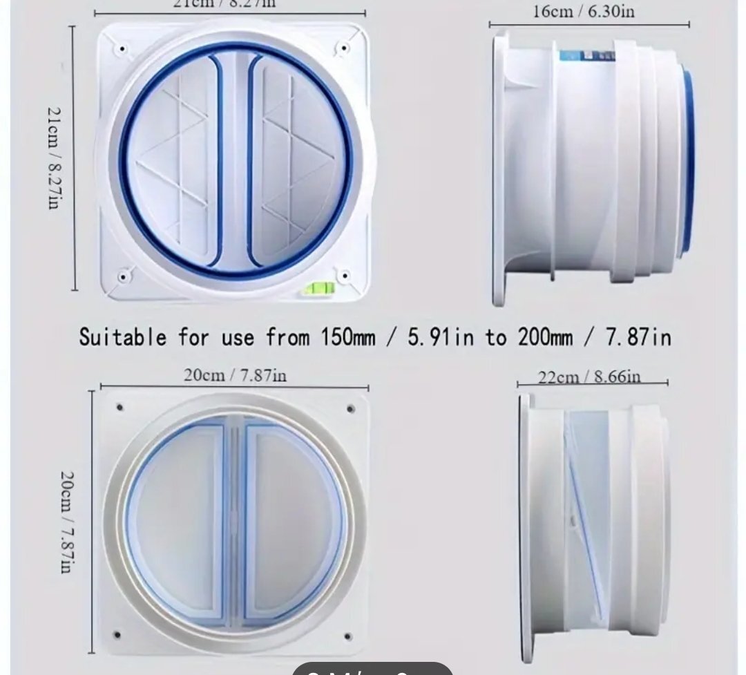

basilis_k6 Δημοσ. 20 Δεκεμβρίου 2021 Δημοσ. 20 Δεκεμβρίου 2021 το κλαπέτο του απορ/ρα οντως ειναι αχρηστο. εκτος του οτι κολλαει μετα απο καιρο και δεν καθαριζει ευκολα, κανει ενα ενοχλητικο τακ τακ οταν φυσαει εξω και μερικά το κάνουν και στην χαμηλη σκάλα του απορ/ρα. η σωστη λυση ειναι να μπαινει στον εξω χωρο το καπακι με τις περσιδες που και θορυβο να κανει δεν το ακους. παντως επειδη και εγω ανοιχτο το εχω χωρις καν περσιδες δεν μπαινει κρυο αν το σπιτι ειναι σωστα μονωμένο. αν ομως εχετε απώλειες (κυρίως σε μονοκατοικίες απο την πορτα εισόδου) τοτε ειναι χρησιμο. σε καθε περίπτωση λίγος φρεσκος αέρας δεν κανει κακο. οταν ομως μπαινει πλεον κρύο ναι ειναι πρόβλημα.

basilis_k6 Δημοσ. 20 Δεκεμβρίου 2021 Δημοσ. 20 Δεκεμβρίου 2021 2 ώρες πριν, xsterg είπε και ο απορροφητηραςαχρηστος ειναι! ανοιξε μια τρυπα στον τοιχο και εισαι οκ. μα καλα. ειμαστε σοβαροι? διάβασε ξανα τι γράφω. το κλαπέτο δεν ειναι στην συσκευασία επειδη πρεπει να μπει υποχρεωτικά. ειναι για συγκεκριμένη περίπτωση. γιαυτο δεν το βάζουν, δεν ειναι θέμα βαρεμάρας.
papoys1 Δημοσ. 20 Δεκεμβρίου 2021 Δημοσ. 20 Δεκεμβρίου 2021 Στις 7/4/2020 στις 11:14 ΜΜ, SB_1957 είπε Οι απορροφητήρες εκεί που μπαίνει ο σωλήνας εξαγωγής έχουν ένα κλαπέτο, το οποίο δεν είναι τοποθετημένο αλλά μπαίνει από τον τεχνίτη αν το θέλει ο ιδιοκτήτης, τον οποίο όμως ποτέ κανείς δεν τον ρωτά και ούτε το βάζουν! Είχαμε παρόμοιο πρόβλημα και δεν θα ξέραμε τί φταίει, αλλά είχα δει ότι υπήρχε μέσα στο κουτί χύμα το ένα κομμάτι από το κλαπέτο και ρώτησα τον τεχνικό τί είναι αυτό και μου είπε ότι "δεν χρειάζεται, δεν το βάζουμε ποτέ", αλλά αν θέλεις ζήτα από την αντιπροσωπεία να σου στείλουν, αφού λείπει! Ζητήσαμε, μας έστειλαν, το βάλαμε και τέρμα ο αέρας! Ακριβώς αυτό. Πρόκειται για δύο πολύ ελαφριά αναδιπλούμενα λαμάκια που δίνονται με τον αποροφητήρα αλλά λίγοι τα βάζουν. Και εγώ δεν τα έβαλα και τα θυμάμαι πάντα όταν έχει δυνατό αέρα όπως τις προηγούμενες μέρες.

ampa0273 Δημοσ. 30 Δεκεμβρίου 2024 Δημοσ. 30 Δεκεμβρίου 2024 Εμάς το κλαπέτο δεν το έχουνε βάλει και έχουν κολλήσει με σιλικόνη την σωλήνα, τι άλλο μπορώ να κάνω για να εξαλείψουν το πρόβλημα αυτό...?? Μπορώ να βάλω κάτι εξωτερικά...?? Είναι μονοκατοικία..
basilis_k6 Δημοσ. 30 Δεκεμβρίου 2024 Δημοσ. 30 Δεκεμβρίου 2024 1 ώρα πριν, ampa0273 είπε Εμάς το κλαπέτο δεν το έχουνε βάλει και έχουν κολλήσει με σιλικόνη την σωλήνα, τι άλλο μπορώ να κάνω για να εξαλείψουν το πρόβλημα αυτό...?? Μπορώ να βάλω κάτι εξωτερικά...?? Είναι μονοκατοικία.. βαλε εξω ενα τετοιο https://www.skroutz.gr/s/29237179/Europlast-ND10Z-Persida-Exaerismou-14-8x15-3cm-Tetragoni-Varytitas-me-Sita.html
vaggooss Δημοσ. 31 Δεκεμβρίου 2024 Δημοσ. 31 Δεκεμβρίου 2024 Στις 30/12/2024 στις 1:30 ΜΜ, basilis_k6 είπε βαλε εξω ενα τετοιο https://www.skroutz.gr/s/29237179/Europlast-ND10Z-Persida-Exaerismou-14-8x15-3cm-Tetragoni-Varytitas-me-Sita.html Αυτό είναι το καλύτερο
