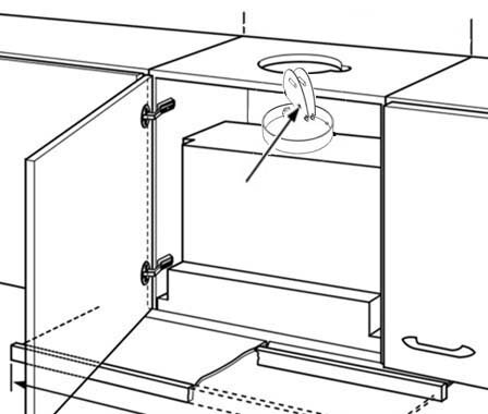

stelios18120 Δημοσ. 7 Απριλίου 2020 Δημοσ. 7 Απριλίου 2020 Κλαπετο απορροφητηρα στην έξοδο θέλεις. Το βάζεις και τέλος.
SB_1957 Δημοσ. 7 Απριλίου 2020 Δημοσ. 7 Απριλίου 2020 Οι απορροφητήρες εκεί που μπαίνει ο σωλήνας εξαγωγής έχουν ένα κλαπέτο, το οποίο δεν είναι τοποθετημένο αλλά μπαίνει από τον τεχνίτη αν το θέλει ο ιδιοκτήτης, τον οποίο όμως ποτέ κανείς δεν τον ρωτά και ούτε το βάζουν! Είχαμε παρόμοιο πρόβλημα και δεν θα ξέραμε τί φταίει, αλλά είχα δει ότι υπήρχε μέσα στο κουτί χύμα το ένα κομμάτι από το κλαπέτο και ρώτησα τον τεχνικό τί είναι αυτό και μου είπε ότι "δεν χρειάζεται, δεν το βάζουμε ποτέ", αλλά αν θέλεις ζήτα από την αντιπροσωπεία να σου στείλουν, αφού λείπει! Ζητήσαμε, μας έστειλαν, το βάλαμε και τέρμα ο αέρας! 4

sonikk Δημοσ. 8 Απριλίου 2020 Μέλος Δημοσ. 8 Απριλίου 2020 παιδια σας ευχαριστω ολους.ολες οι προτασεις σας ειναι σωστες.δεν εχω διαρροη απο κουφωματα κτλ απλα λυσσομαναει ο τοπος απο τον αερα και συμβαινει αυτο με εμενα.συμβαινει και οταν εχει λιγοτερα μποφορ αλλα οταν εχει πολλα το προβλημα γινεται εντονοτερο. προσωπικα εμενα μου συνεβη αυτο ακριβως που ειπε ο SB_1957 και το θυμηθηκα σαν να ειναι τωρα. μαλιστα και εγω τοτε ειχα δει μεσα στην κουτα αυτο το κλαπετο ρωτησα τι ειναι και μου λεει ο μαστορας δεν το βαζουμε ποτε γιατι πιανει λιγδα απο τις αναθυμιασεις και τα λαδια μετα κολλαει και τρεχα γυρευε. σας ευχαριστω ολους για τις ιδεες σας.

james01gr Δημοσ. 19 Δεκεμβρίου 2021 Δημοσ. 19 Δεκεμβρίου 2021 Το κλαπετο είναι που σημαντικό γιατί εάν δεν βάλεις, υπάρχει περίπτωση να μπουν ποντίκια και κατσαρίδες από εκεί.... Δεν είναι μόνο για τον κρύο αερα 1
paylidis Δημοσ. 20 Δεκεμβρίου 2021 Δημοσ. 20 Δεκεμβρίου 2021 ειχα το ιδιο θεμα, εκτος απο αερα εμπαινε και καπνος απο τον διπλανο που καπνιζε στο μπαλκονι, λυθηκε με ενα ανεπιστροφο 2€
