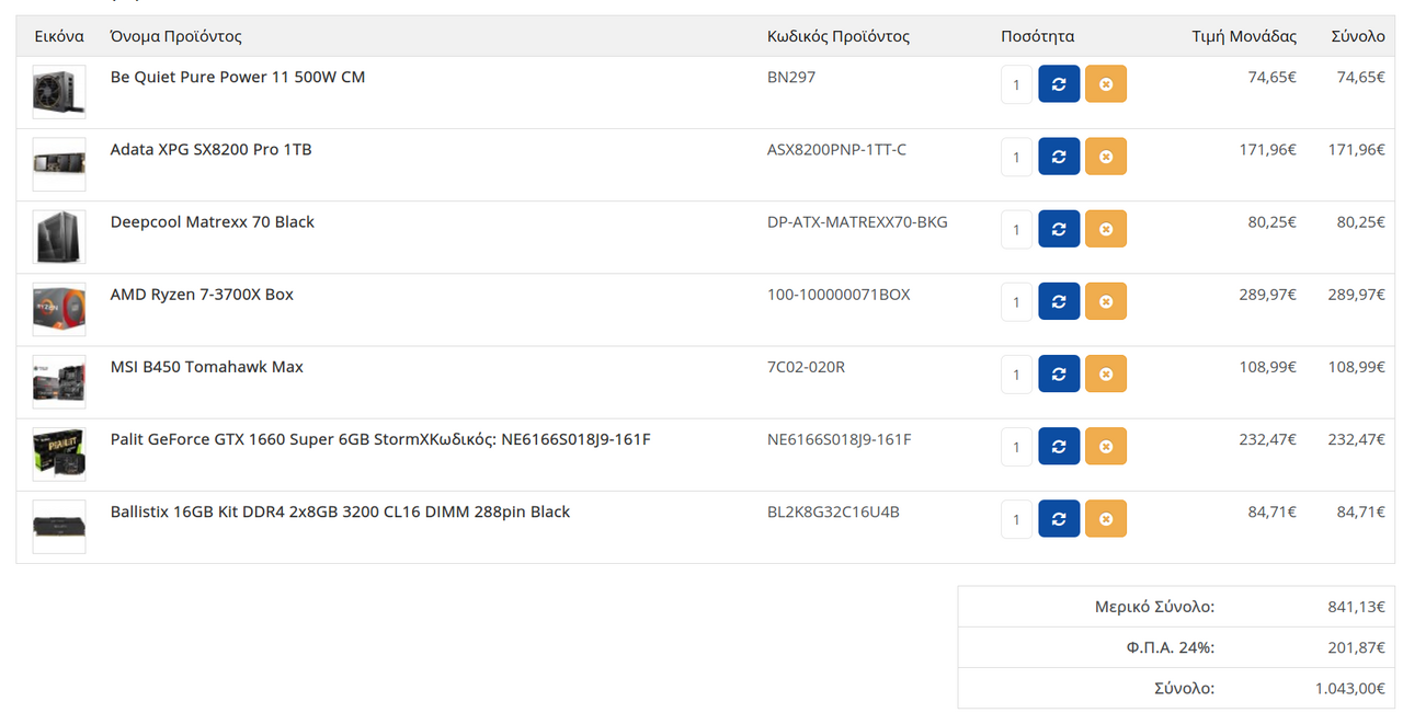

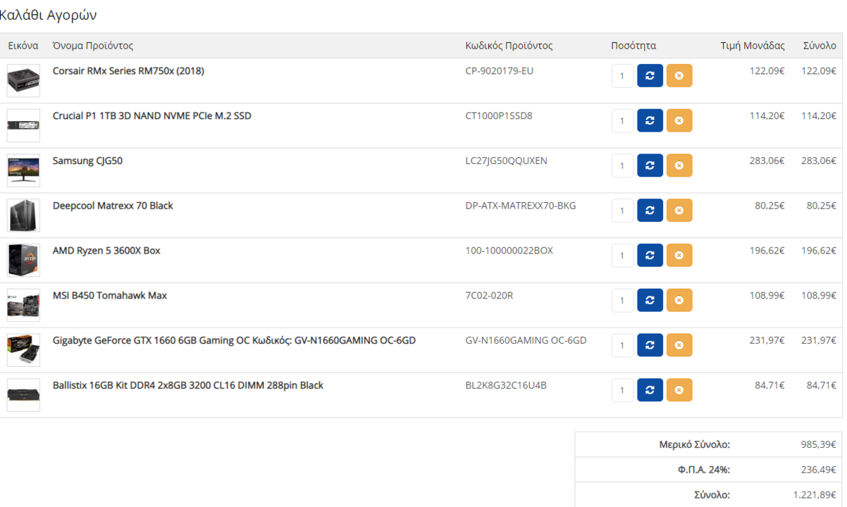

Shyn Δημοσ. 7 Απριλίου 2020 Δημοσ. 7 Απριλίου 2020 Ποσό που διαθέτουμε : 1200€ Χρήση υπολογιστή : Γραφειο Ειδικά προγράμματα που θα χρησιμοποιήσουμε: Photoshop, CorelDraw, MS Office Αν στη σύνθεση χρειαζόμαστε οθόνη? Αν όχι ποια οθόνη έχουμε και αν σκεφτόμαστε να αγοράσουμε μελλοντικά μια άλλη. Ναι Αν στη σύνθεση χρειαζόμαστε και πληκτρολόγιο,ηχεία,ποντίκι? Ναι Τοποθεσία στην οποία βρισκόμαστε ( για την επιλογή κατάλληλου καταστήματος). Αθηνα Αν τα κομμάτια που θέλουμε να αγοράσουμε θέλουμε να είναι απο ένα κατάστημα ή επιθυμούμε την αγορά απο διαφορετικά καταστήματα? Προτιμω απο ενα καταστημα Αν επιθυμούμε να συναρμολογηθεί το σύστημα στο κατάστημα(στην περίπτωση που δεν γνωρίζουμε πως να το συναρμολογήσουμε) ή το σύστημα θα στηθεί απο τον ενδιαφερόμενο? Οχι Αν επιθυμούμε λειτουργικό σύστημα και πιο . Οχι Η παρακατω συνθεση εγινε απο HellasPhone. Δυστυχως ολα τα καταστηματα εχουν ελλειψεις, οποτε 30 ημερες αναμονη δεν θα γλυτωσω. Η αρχικη μου σκεψη ειναι για το παρακατω συστημα. Προτεινετε καποιες αλλαγες ?
rical Δημοσ. 7 Απριλίου 2020 Δημοσ. 7 Απριλίου 2020 Το τροφοδοτικο ειναι overkill. Κοιτα για καποιο 650w 80plus gold, γυρω στα 90 παιζουν αρκετά. Τα πραγματα μονο απο 1 καταστημα θα τα παρεις; 17 λεπτά πριν, Shyn είπε Αν επιθυμούμε να συναρμολογηθεί το σύστημα στο κατάστημα(στην περίπτωση που δεν γνωρίζουμε πως να το συναρμολογήσουμε) ή το σύστημα θα στηθεί απο τον ενδιαφερόμενο? Οχι Οχι; δηλαδη δεν θα το στησεις εσυ; 1
Shyn Δημοσ. 7 Απριλίου 2020 Μέλος Δημοσ. 7 Απριλίου 2020 2 λεπτά πριν, rical είπε Το τροφοδοτικο ειναι overkill. Κοιτα για καποιο 650w 80plus gold, γυρω στα 90 παιζουν αρκετά. Τα πραγματα μονο απο 1 καταστημα θα τα παρεις; Οχι; δηλαδη δεν θα το στησεις εσυ; Οκ! Μπορω να αλλαξω το τροφοδοτικο! Ναι θα το στησω εγω! Θα προτιμουσα απο ενα καταστημα
rical Δημοσ. 7 Απριλίου 2020 Δημοσ. 7 Απριλίου 2020 (επεξεργασμένο) 10 λεπτά πριν, Shyn είπε Οκ! Μπορω να αλλαξω το τροφοδοτικο! Ναι θα το στησω εγω! Θα προτιμουσα απο ενα καταστημα Το κουτι επισης θα μπορουσες να βαλεις το COUGAR MX 330G . Δεν χρειαζεσαι τοσο ακριβο κουτι! Edit: ΑΝ υπαρχει στο καταστημα αυτο. Edit 2: Θα μπορουσες να βαλεις και μια καρτα rx 570-580 ή και κατωτερη αφου δεν θα ασχοληθεις με gaming. Δεν νομιζω να σου χρειαστει η 1660. Επεξ/σία 7 Απριλίου 2020 από rical 1
Shyn Δημοσ. 7 Απριλίου 2020 Μέλος Δημοσ. 7 Απριλίου 2020 2 λεπτά πριν, rical είπε Το κουτι επισης θα μπορουσες να βαλεις το COUGAR MX 330G . Δεν χρειαζεσαι τοσο ακριβο κουτι! Edit: ΑΝ υπαρχει στο καταστημα αυτο. Δυστυχως αυτο δεν μπορω να το αλλαξω. Αρεσε στον φιλο μου (που το συνθετω το pc) το συγκεκριμενο. Ευχαριστω πολυ! 1

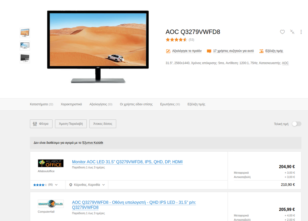

adtakhs Δημοσ. 7 Απριλίου 2020 Δημοσ. 7 Απριλίου 2020 (επεξεργασμένο) https://eu.aoc.com/en/monitors/q3279vwfd8 31.5' , 2560 X1440p , IPS , 75Hz, FreeSync Επεξ/σία 7 Απριλίου 2020 από adtakhs 1

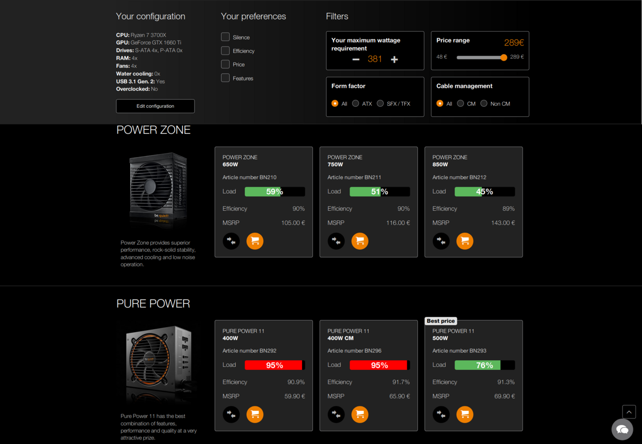

leros2004 Δημοσ. 7 Απριλίου 2020 Δημοσ. 7 Απριλίου 2020 4 λεπτά πριν, Shyn είπε Ωραιες οι αλλαγες αλλα δεν θα ανεβει το budget κατα πολυ ? 50€ λιγότερα από το τροφοδοτικό. Το rm τούμπανο άλλα τσάμπα θα πάει για το σύστημα που το προορίζεις. και με 750w θα χάνεις και στο efficiency, που το Peak συνήθως είναι στο 50% του φόρτου. Εσύ πάνω από 250w δύσκολα να καταναλώνεις. 1

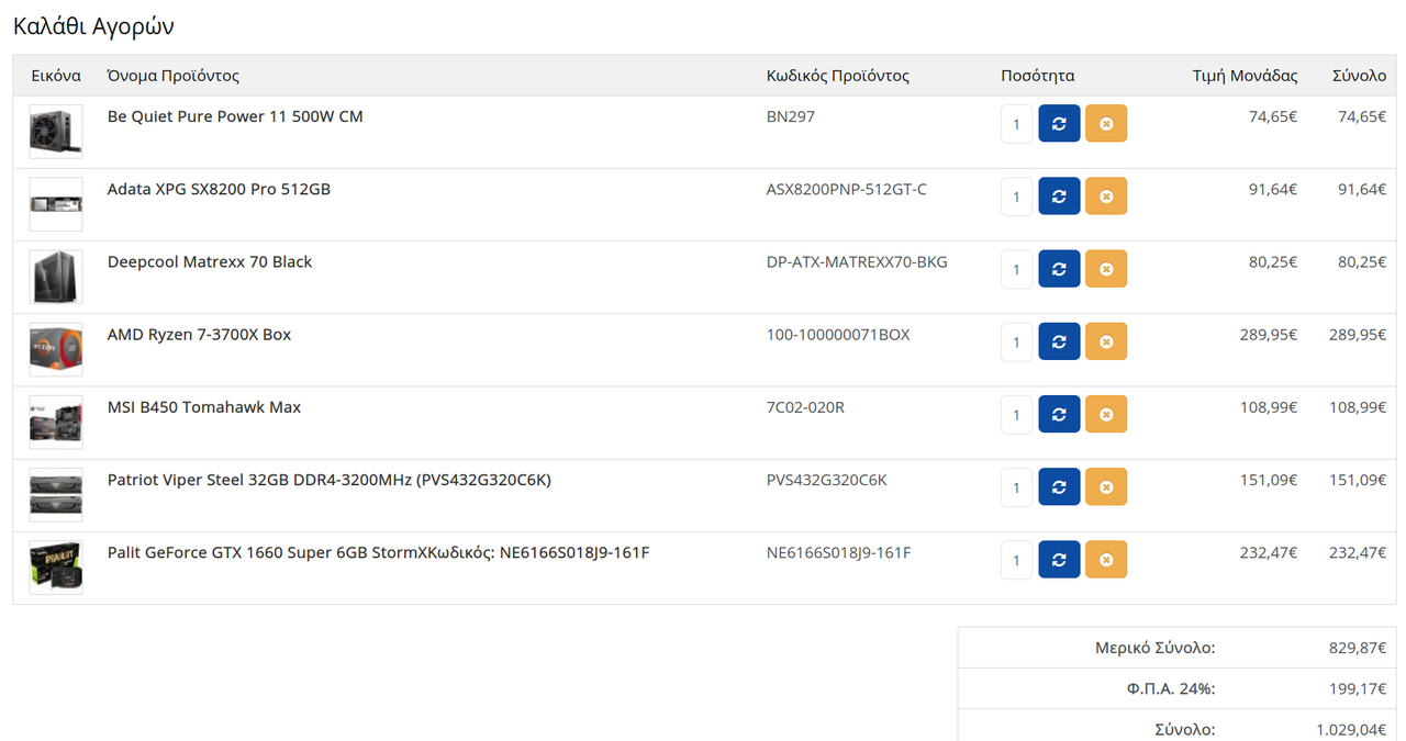

adtakhs Δημοσ. 7 Απριλίου 2020 Δημοσ. 7 Απριλίου 2020 (επεξεργασμένο) Και μια εναλλακτική που θεωρώ καλύτερη. 32gb RAM DDR4 3200 και 512GB NVME . Η διαφορά του ADATA σε σχέση με τον Crucial είναι πως σε συνεχή εργασία με μεγάλα αρχεία δεν μπαφάρει η Cache του ώστε να ρίχνει απόδοση. Ξέχωρα τις υψηλότερες επιδόσεις. Για αυτό καλύτερα ADATA 8200 και 512GB , παρά CRUCIAL και 1TB. Με τον παραπάνω τρόπο έχει μπει και διπλάσια μνήμη ! Και η κατανάλωση του συνόλου του συστήματος που σου προτείνω, φορτωμένου με σκληρούς που ίσως χρειαστείς σε μελλοντική χρήση, διπλάσιασμού των dimm της μνήμης και με την 1660TI για κάρτα που καταναλώνει περισσότερο. Όλο το σύστημα υπερφορτωμένο θέλει μόλις 380 WATT και στο PURE POWER 11 CM 500 τροφοδοτείται ΜΑΧ με το 75% του φορτίου που μπορεί να δώσει το τροφοδοτικό. Σε αυτά τα φορτία το τροφοδοτικό παίζει στο 92+% απόδοση που είναι ένα πολύ καλό νούμερο το οποίο ΔΕΝ θα είχες αν αγόραζες μεγαλύτερο τροφοδοτικό. Αυτά , ότι έχεις να ρωτήσεις εδώ είμαστε. Επεξ/σία 7 Απριλίου 2020 από adtakhs 1
