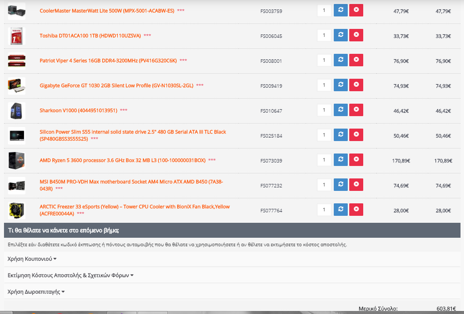

adtakhs Δημοσ. 8 Απριλίου 2020 Δημοσ. 8 Απριλίου 2020 (επεξεργασμένο) Ορίστε πρόταση. AMD R5 3600 + CPU COOLER + 16GB DDR4 3200 + 480GB SSD + 1TB HDD + GT1030 SILENT + Μικρό Κουτί + τροφοδοτικό 500άρι ώστε αν χρειαστείς μελλοντικά μεγάλη κάρτα να μπορεί να τοποθετηθεί = τροφοδοτηθεί.. Από www.foxstore.gr To Foxstore σου δίνει δωρεάν μεταφορικά και 2% έκπτωση σε περίπτωση πληρωμής με κάρτα. Αυτό σημαίνει πως το τελικό ποσό του πύργου θα βρίσκεται στο ποσό των 591€ Σημεία κλειδιά στο σύστημα είναι η ύπαρξη 480GB SSD σε πολύ καλή τιμή για τα σημερινά δεδομένα. Η ύπαρξη κάρτας γραφικών με DDR5 μνήμη στα 2GB . Η κάρτα είναι Silent. Θετικό το ότι δεν δανείζεται bandwidth από την μνήμη του συστήματος η κάρτα αλλά έχει την δικιά της μνήμη. Τα 16GB DDR4 υψηλά χρονισμένης μνήμης θα σε βοηθήσουν να τρέχεις πολλαπλές και βαριές εφαρμογές χωρίς ίχνος υστέρησης. Η ύπαρξη επεξεργαστή εξαπύρηνου με STM (εικονικοί δεύτεροι πυρήνες) . Ο επεξεργαστής είναι πολύ δυνατός για κάθε χρήση ενώ έχει και χαμηλή κατανάλωση. Από εκεί και πέρα, το CPU COOLER έχει μπει στην σύνθεση γιατί αποζητάς ένα πολύ αθόρυβο σύστημα. Προσωπικά δεν θα το έβαζα σε πρώτη φάση μέχρι να δω αν μου κάνει η μαμά ψύκτρα του επεξεργαστή. Εξάλλου δεν είναι δύσκολο να τοποθετηθεί αργότερα αν το θελήσεις. Το κουτί έχει άνοιγμα από πίσω και μπορείς να την αλλάξεις χωρίς να ξηλώσεις τα πάντα. Αν και ο SSD είναι σχεδό 500GB που σημαίνει πως μπορεί να δουλέψει σαν βασικός και μόνος δίσκος, εχει τοποθετηθεί για αποθήκη ένας Toshiba P300 στο 1TB . Επίσης το σύστημα δεν θα ξεπερνά σε πλήρες φορτίο τη κατανάλωση των 150watt. Για το σύστημα λοιπόν αυτό, το τροφοδοτικό που σου έχω τοποθετήσει είναι υπερεπαρκές. To κουτί που σου προτείνω είναι το SHARKOON V1000 Window, το οποίο έχει τρεις ανεμιστήρες προεγκατεστημένους, είναι Micro ATX για να πιάνει μικρό χώρο, παίρνει DVD-RW , USB 3.0 μπροστά, ανοικτό επάνω κ.λ.π. Είναι ένα πολύ καλό κουτί για τέτοια χρήση. Πάμε τώρα και στην οθόνη. Προσωπικά είμαι υπέρμαχος των μεγάλων οθονών . Έχω στην κατοχή μου 2 X 27' οθόνες και πλέον ΔΕΝ μπορώ να δουλέψω σε μικρότερες. Αυτή την περίοδο υπάρχει μια καλή οθόνη σε υπερβολικά χαμηλή τιμή σε δυο εκδόσεις. Μια με MVA PANEL και μια με IPS Panel. H πρώτη και οικονομικότερη πλέον έκδοση είναι η AOC Q3279VWTF Η οθονη ξεφεύγει από την κατηγορία του full HD , και ανεβαίνει στην ανάλυση των 2K Ξεφεύγει επίσης από τα 60hz και παίζει στα 75Hz. Φοράει VA πάνελ όπως προείπα. Και είναι στις 31 ίνστες. Η οθόνη είναι αυτή και την αγοράζεις από εδώ. https://www.skroutz.gr/s/13617560/AOC-Q3279VWF.html To κόστος των 169€ για οθόνη 31" , 2Κ και VA panel είναι πειρασμός . Υπάρχει βέβαια και η έκδοση με IPS PANEL που είναι λίγο καλύτερο στα σημεία , κοστίζει όμως 30€ παραπάνω και είναι αυτή . Είναι η AOC Q3279VWFD8 https://www.skroutz.gr/s/15946483/AOC-Q3279VWFD8.html Εδώ ένα review του IPS μοντέλου. Σε περίπτωση που θες να βάλεις αυτό, απλά θα αφαιρέσεις την after market ψύκτρα του επεξεργαστή. Θεωρώ λοιπόν πως με μια πολύ μικρή επαύξηση του budget σου, θα πάρεις ένα ταχύτατο, πληρέστατο σύστημα για κάθε χρήση πλην gaming με μεγάλη αντοχή στον χρόνο, προσανατολισμένο σε multimedia χρήση και χρήση multitasking. Η οθόνη σου εγγυάται πως στο multitasking θα είσαι βασίλισσα , το ίδιο και το υπόλοιπο σύστημα. Το σύνολο λοιπόν θα είναι περίπου 760€ και μπορεί να μειωθεί είτε με αφαίρεση ψύκτρας , είτε με μείωση του SSD , είτε με αγορά οικονομικότερου κουτιού. Προσωπικά δεν θα άλλαζα κατι εκτός ίσως από την αγορά της ψύκτρας την συγκεκριμένη χρονική στιγμή. Επεξ/σία 8 Απριλίου 2020 από adtakhs
