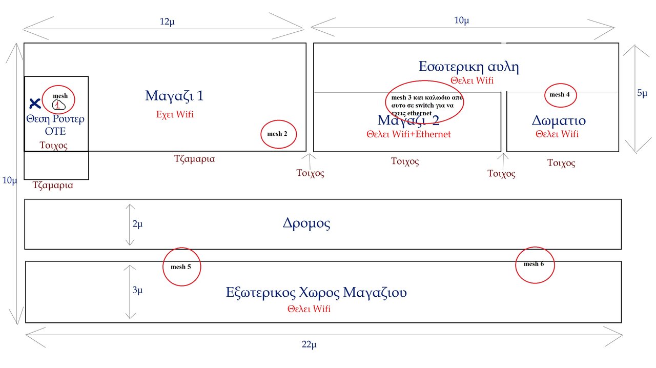

antonis_peros Δημοσ. 7 Απριλίου 2020 Δημοσ. 7 Απριλίου 2020 Καλημερα! Πολυ καλος φιλος μου εχει δυο μαγαζια διπλα διπλα με εξωτερικη αυλη και ενα μικρο δωματιο. Το ρουτερ (ΟΤΕ) βρισκεται μεσα στο Μαγαζι 1 του οποιου η εμβελεια αρκει για τους εσωτερικους χωρους του Μαγαζιου 1. -Στο Μαγαζι 2 δεν εχει καθολου σημα wifi. -Στο Δωματιο δεν εχει καθολου σημα wifi. -Στην Εσωτερικη αυλη δεν εχει καθολου σημα wifi. -Στον Εξωτερικο χωρο του μαγαζιου εχει σχεδον καθολου σημα wifi. Θελει : -Στο Μαγαζι 2 να εχει wifi και Ethernet. -Στο Δωματιο να εχει wifi. -Στην Εσωτερικη αυλη να εχει wifi. -Στον Εξωτερικο χωρο του μαγαζιου να εχει wifi. Ο φιλος και εγω με αρκετα καλες γνωσεις τεχνολογιας, αλλα λιγοτερες σε θεματα δικτυων (οχι ασχετοι τελειως ) Γινεται να στησουμε κατι τετοιο μονοι μας; Εαν οχι θα αναθεσουμε την δουλεια σε καποιο τεχνικο επαγγελματια. Εαν ναι τι θα χρειαστουμε; , απο την αρχη μεχρι το τελος να δουλευει σωστα το δικτυο. Κατοψη Χωρου - https://ibb.co/X2KvTFh Σημειωση* το πακετο ιντερνετ ειναι 50ρι του ΟΤΕ. Ευχαριστω για τον χρονο σας!

dragonios Δημοσ. 7 Απριλίου 2020 Δημοσ. 7 Απριλίου 2020 (επεξεργασμένο) Νομίζω οτι η πιο ευκολη λύση ειναι αυτο που ειπε ο zx1234r, να στήσεις ένα wifi MESH system με 3 ή παραπάνω κομμάτια, αν και νομιζω οτι με ενα τετοιο εισαι καλυμένος. Μπορεί να διαχειριστεί άνετα μέχρι 100 συνδέσεις με πολλές δυνατότητες μέσα απο την εφαρμογή που έχει η tplink. Ενδεικτικά για την καλυψη του χωρου σου θα χρειαστείς 5 ή 6 Mesh WiFi συσκευες. Επεξ/σία 7 Απριλίου 2020 από dragonios image
toketog Δημοσ. 7 Απριλίου 2020 Δημοσ. 7 Απριλίου 2020 (επεξεργασμένο) 41 λεπτά πριν, dragonios είπε Νομίζω οτι η πιο ευκολη λύση ειναι αυτο που ειπε ο zx1234r, να στήσεις ένα wifi MESH system με 3 ή παραπάνω κομμάτια, αν και νομιζω οτι με ενα τετοιο εισαι καλυμένος. Μπορεί να διαχειριστεί άνετα μέχρι 100 συνδέσεις με πολλές δυνατότητες μέσα απο την εφαρμογή που έχει η tplink. Ενδεικτικά για την καλυψη του χωρου σου θα χρειαστείς 5 ή 6 Mesh WiFi συσκευες. Θα αντέξει το modem/ρουτερ του ΟΤΕ τις 100 συνδέσεις που λες; Επίσης του προτείνεις μια λύση η οποία στοιχίζει 380€ για τα AP's ΜΟΝΟ. Για ποιο λόγο; Τι θα κερδίσει πρακτικά πέρα από το plug&play Επεξ/σία 7 Απριλίου 2020 από toketog
zx1234r Δημοσ. 7 Απριλίου 2020 Δημοσ. 7 Απριλίου 2020 18 λεπτά πριν, toketog είπε Θα αντέξει το modem/ρουτερ του ΟΤΕ τις 100 συνδέσεις που λες; Επίσης του προτείνεις μια λύση η οποία στοιχίζει 380€ για τα AP's ΜΟΝΟ. Για ποιο λόγο; Τι θα κερδίσει πρακτικά πέρα από το plug&play Εμείς το προτείναμε απλά για να καλύψουμε το ενδεχόμενο της ελλιπούς γνώσης, όπως ανέφερε και στο αρχικό ποστ του ο συμφορουμιτης. Επίσης δεν ξέρουμε αν όντως είναι καφετέρια και θέλει να έχει 100 ταυτόχρονες συνδέσεις, γι'αυτό και εγώ πρότεινα mesh σύστημα. Αλλιώς ο δικός σου τρόπος είναι μακράν καλύτερος και σίγουρα δίνει και περισσότερες επιλογές παραμετροποίησης για μεγαλύτερη ασφάλεια στο ασύρματο. Απλά να προσθέσω πως αν όντως μιλάμε για πολλούς ταυτόχρονα χρήστες, ίσως τα 50 να μην είναι αρκετά.
dragonios Δημοσ. 7 Απριλίου 2020 Δημοσ. 7 Απριλίου 2020 1 ώρα πριν, toketog είπε Θα αντέξει το modem/ρουτερ του ΟΤΕ τις 100 συνδέσεις που λες; Επίσης του προτείνεις μια λύση η οποία στοιχίζει 380€ για τα AP's ΜΟΝΟ. Για ποιο λόγο; Τι θα κερδίσει πρακτικά πέρα από το plug&play Τις συνδέσεις θα τις διαχειριζετε το ρουτερ του mesh, η τιμή ειναι όντως αυξημενη αλλα λύσεις αξιόπιστες και με λιγότερα χρήματα υπάρχουν, επίσης δεν θα χρειαστεί κατι αλλό εκτός απο λίγο χρόνο για να συνδέσει τα ρουτερακια μεταξύ τους και να τα τοποθετήσει στην καλύτερη θέση στον χωρο του. Δεδομένου ότι δεν αναφέρει ο φίλος τι ακριβώς μαγαζιά είναι αλλά και την ευκολία της ανωτερω λύσης γι'αυτο την πρότεινα. Στην λύση που αναφέρεις εσύ έχεις υπολογίσει το κόστος, συμπεριλαμβάνοντας και τυχόν ανάγκη τεχνίτη για όλο το χτίσιμο/σετάρισμα;

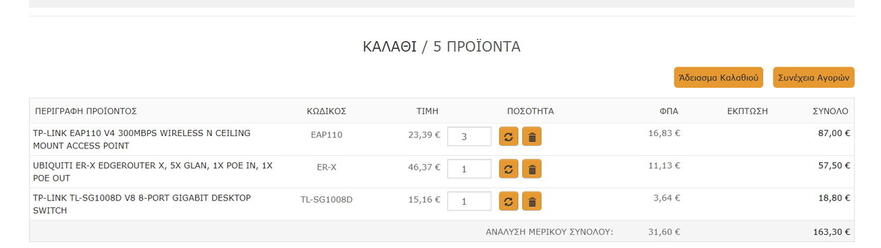

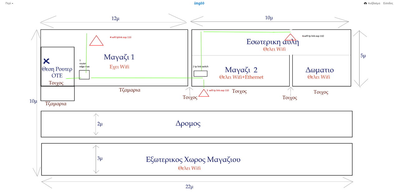

tyf Δημοσ. 7 Απριλίου 2020 Δημοσ. 7 Απριλίου 2020 Η δικια μου προταση φιλε ειναι η εξης. συνδεσμολογια. 1)οτε ρουτερ με κλειστο το wifi και να δινει μονο μια ip στο dchp. 2)router ubiquiti edge max με smart qos enable (δεν κανεις σχεδον τιποτα) και ενεργοποιεις και το dchp για 100 ip (εχεις βαλει βεβαια ολα τα υπολοιπα με καρφωτες ip και βαζεις range εκτος αυτων) 3) tp link switch (μπορεις και να μην το βαλεις βεβαια αλλα εγω θα το εβαζα.) φευγουν καλωδια προς μαγαζι δυο και ενα σε καθε wifi tp link. 4) tp link wifi eap 110 ολα ειναι με poe adapter μεσα οποτε μπορεις να δωσεις ρευμα μεσα απο το ethernet καλωδιο. μπαινουν και σε ταβανι και σε τοιχο. εχουν πολλες λειτουργιες (παραμπομπη σε σελιδα για αποδοχη ορων και εισοδο στο wifi του μαγαζιου κτλ) για να κανει δουλεια το αρχικο ρουτερ θα πρεπει να κλεισεις το wifi στο μοντεμ του οτε για αυτο πρεπει να μπει wifi συσκευη και στο πρωτο δωματιο. συνολικο κοστος χωρις καλωδια 163 ευρω. για το setup του ρουτερ edge max υπαρχει video στο youtube δεν ειναι κατι δυσκολο.
toketog Δημοσ. 7 Απριλίου 2020 Δημοσ. 7 Απριλίου 2020 3 λεπτά πριν, tyf είπε Η δικια μου προταση φιλε ειναι η εξης. συνδεσμολογια. 1)οτε ρουτερ με κλειστο το wifi και να δινει μονο μια ip στο dchp. 2)router ubiquiti edge max με smart qos enable (δεν κανεις σχεδον τιποτα) και ενεργοποιεις και το dchp για 100 ip (εχεις βαλει βεβαια ολα τα υπολοιπα με καρφωτες ip και βαζεις range εκτος αυτων) 3) tp link switch (μπορεις και να μην το βαλεις βεβαια αλλα εγω θα το εβαζα.) φευγουν καλωδια προς μαγαζι δυο και ενα σε καθε wifi tp link. 4) tp link wifi eap 110 ολα ειναι με poe adapter μεσα οποτε μπορεις να δωσεις ρευμα μεσα απο το ethernet καλωδιο. μπαινουν και σε ταβανι και σε τοιχο. εχουν πολλες λειτουργιες (παραμπομπη σε σελιδα για αποδοχη ορων και εισοδο στο wifi του μαγαζιου κτλ) για να κανει δουλεια το αρχικο ρουτερ θα πρεπει να κλεισεις το wifi στο μοντεμ του οτε για αυτο πρεπει να μπει wifi συσκευη και στο πρωτο δωματιο. συνολικο κοστος χωρις καλωδια 163 ευρω. για το setup του ρουτερ edge max υπαρχει video στο youtube δεν ειναι κατι δυσκολο. Συμφωνώ, ωστόσο το router του οτε να γινει PPoE Passthrough, και το edge να παίρνει IP απο PPoE. Για τα AP γιατί τόσος χαμός να βάλει 3 και πιθανόν να υπάρχουν προβλήματα στο handoff των συσκευών, όταν μπορεί να βάλει μόνο ένα; 1
tyf Δημοσ. 7 Απριλίου 2020 Δημοσ. 7 Απριλίου 2020 2 λεπτά πριν, toketog είπε Συμφωνώ, ωστόσο το router του οτε να γινει PPoE Passthrough, και το edge να παίρνει IP απο PPoE. Για τα AP γιατί τόσος χαμός να βάλει 3 και πιθανόν να υπάρχουν προβλήματα στο handoff των συσκευών, όταν μπορεί να βάλει μόνο ένα; για τα wifi δεν το ξερω λογω τον τοιχων κτλ . το καλο ειναι οτι μπορει να παει μια η δυο μοναδες να τις δοκιμασει οσον αφορα την ληψη και αν χρειαστει να προσθεσει και δευτερο η τριτο. για το ppoe passthrough αν μπορει να το σεταρει ετσι κανενα θεμα. απλα νομιζω ποιο απλο ειναι να παρει μια ip απο το ρουτερ και να κανει ολο το υπολοιπο δικτυο μεσα στο μαγαζι σε αλλο range. πχ 192.168.88.1-250
toketog Δημοσ. 7 Απριλίου 2020 Δημοσ. 7 Απριλίου 2020 (επεξεργασμένο) 3 λεπτά πριν, tyf είπε για τα wifi δεν το ξερω λογω τον τοιχων κτλ . το καλο ειναι οτι μπορει να παει μια η δυο μοναδες να τις δοκιμασει οσον αφορα την ληψη και αν χρειαστει να προσθεσει και δευτερο η τριτο. για το ppoe passthrough αν μπορει να το σεταρει ετσι κανενα θεμα. απλα νομιζω ποιο απλο ειναι να παρει μια ip απο το ρουτερ και να κανει ολο το υπολοιπο δικτυο μεσα στο μαγαζι σε αλλο range. πχ 192.168.88.1-250 Αν δεν το κάνει, και θα έχει διπλό NAT και θα τραβάει φόρτο χωρίς λόγο το ΝΑΤ του speedport Επεξ/σία 7 Απριλίου 2020 από toketog 1
tyf Δημοσ. 7 Απριλίου 2020 Δημοσ. 7 Απριλίου 2020 Μόλις τώρα, toketog είπε Αν δεν το κάνει, και θα έχει διπλό NAT και θα τραβάει φόρτο χωρίς λόγο το ΝΑΤ του speedport δεν το ξερω να πω την αληθεια αλλα ειχα την εντυπωσει οτι το νατ το κανει το edge router και οχι το speedport. κανω λαθος? το speedport βλεπει μονο μια ip του edge. τις εσωτερικες και το nat δεν τις κανει ολες το edge router μιας και τα εσωτερικα ειναι σε αλλο range? η κανω λαθος? το egde τις αντεχει ανετα παντως σαν cpu.
toketog Δημοσ. 7 Απριλίου 2020 Δημοσ. 7 Απριλίου 2020 (επεξεργασμένο) 10 λεπτά πριν, tyf είπε δεν το ξερω να πω την αληθεια αλλα ειχα την εντυπωσει οτι το νατ το κανει το edge router και οχι το speedport. κανω λαθος? το speedport βλεπει μονο μια ip του edge. τις εσωτερικες και το nat δεν τις κανει ολες το edge router μιας και τα εσωτερικα ειναι σε αλλο range? η κανω λαθος? το egde τις αντεχει ανετα παντως σαν cpu. Το Speedport θα βλέπει 1 IP του edge router, αλλά το NAT του πάλι θα συνεχίζει να δουλεύει για να κάνει translate τα πακέτα από την εσωτερική IP στην εξωτερική και το αντίστροφο, και επίσης θα εκτελεί χρέη router ανάμεσα στο local του και στο external δικτυο. Σε μεγάλο όγκο πακέτων και ταυτόχρονων συνδέσεων δεν θα αντέξει. Για τον λόγο αυτό είναι προτιμότερο να εκτελεί χρέη απλού modem και όλο το routing/ΝΑΤ να το κάνει αποκλειστικά μια άλλη συσκευή. Επεξ/σία 7 Απριλίου 2020 από toketog 1
