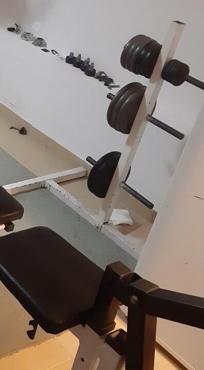

giorgos04 Δημοσ. 7 Απριλίου 2020 Δημοσ. 7 Απριλίου 2020 Η γνώμη μου είναι να πάρεις έτοιμο. Με λίγο υπομονή θα βρεις κάποιον μεταχειρισμένο σε πολύ καλή τιμή. Μία ηλεκτροσυγκόληση που ίσως κάνει κρακ και σπάσει με 40-50-80-100 κιλά πάνω από τον λαιμό σου δεν θα ήταν και ότι καλύτερο. Αν τώρα πιάνουν τα χέρια σου τόσο καλά και είσαι απόλυτα σίγουρος για την ποιότητα κατασκευής σου,προχώρα το. Έχεις σκεφτεί πόσα χρήματα θα χρειαστείς για όλα τα υλικά? Αν τον κάνεις σταθερό,μάλλον θα το μετανιώσεις . Αργά ή γρήγορα θα χρειαστείς επικλινή/κατακλινή. Γενικά, είμαι υπέρ των ιδιοκατασκευών ,αρκεί αυτές να είναι ασφαλής και λειτουργικες. Υ.Γ. Κοίταξε το "tree plate" που έχω φτιάξει.(Σίδερα που περίσσεψαν από εργασία στο σπίτι.)
