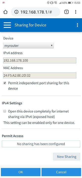

Son^Goku Δημοσ. 6 Απριλίου 2020 Μέλος Δημοσ. 6 Απριλίου 2020 Ενημέρωση δεν ξέρω αν αυτά που έκανα είναι σωστά. Έβαλα μάσκα .128 στο φριτζ και ρυθμισα το ρούτερ να πάρει στατική την .100 από εκεί. Μετά στο τοπικό δίκτυο του ρούτερ το ρυθμίσα επίσης με μάσκα .128 να παίρνει σαν ιπ την .129 και να δίνει διευθύνσεις στο εύρος .150 έως .200. Έτσι κρατάει της ρυθμίσεις αλλά δε ξέρω αν έχω πετύχει το subneting έτσι. Όντως η υποστήριξη της λινκσης είναι λίγο ότι να ναι τους ρωτάς κάτι και απαντούν με άσχετες ερωτήσεις πρώτου σου απαντήσουν. Μίλησα με 2 λειτουργούς ο πρώτος μου είπε ότι υποστηρίζει το ρουτερ mesh και όταν τον ρώτησα πως το ενεργοποίω μου είπε 5 λεπτά να το ψάξω και δεν απάντησε ποτέ. Ο δεύτερος μου είπε απλά ότι έχει παρέλθει η εγγύηση του ρούτερ και να σκεφτώ να αναβαθμίσω σε άλλο καινούργιο μοντέλο. Επίσης μου είπε ότι δεν υποστηρίζει mesh. Το ρούτερ πάντως παίζει και οι συσκευές που έχω πάνω του τρέχουν. Δεν έχω ψάξει να κλείσω το νατ του φριτζ, το ρούτερ έχει και μια δυναμική επιλογή αντί για νατ. Πάντως και με τα 2 νατ τρέχουν όλα. Δε ξέρω αν θα έχω πρόβλημα στο μέλλον με απομακρυσμένη πρόσβαση. Εν κατακλείδι, ο πάροχος μου δίνει την δυνατότητα να ρυθμίσει το φριτζ σε bridge mode αξίζει;

Son^Goku Δημοσ. 6 Απριλίου 2020 Μέλος Δημοσ. 6 Απριλίου 2020 (επεξεργασμένο) 6 ώρες πριν, logvphys είπε Και γιατι να εχει προβλημα με το διπλο ΝΑΤ δλδ? Εμεις που εχουμε τετραπλο εχουμε προβλημα? Και αυτα που σου λεει η linksys ειναι λιγο καπως. Σου ειπα εναν dhcp θα εχεις και dmz ολα στο ρουτερ μετα. Dmz θα βάλω την ιπ του ρούτερ στην επιλογή του μόντεμ; Βασικά βρήκα αυτό στο φριτζ αντί για dmz. Επιλέγω και τα 2; Επεξ/σία 6 Απριλίου 2020 από Son^Goku
