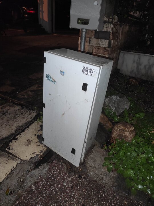

BEBELAC Δημοσ. 4 Απριλίου 2020 Δημοσ. 4 Απριλίου 2020 (επεξεργασμένο) Από χτες έχω Nova 100, άλλαξα σήμερα όλη τη καλωδίωση στο σπίτι (κεντρική πρίζα - και σπλίτερ με τηλέφωνα σε επιστροφή μετά το σπλίτερ) και πέρασα με καλάι τις συνδέσεις(κάνουν τρελή διαφορά). Έφτασα σε φάση συγχρονισμού στα 80 με 90 mbps. Το πρόβλημά μου είναι ότι ανά 3-4 ώρες κάνει μια πτώση στο snr και ρίχνει τη σύνδεση. Κρατάει το χάλι (συγχρονισμός στα 50 ) κάνα 15-30 λεπτό και επανέρχεται στο 80-90 (τώρα έχω max 85 actual 82 και snr 10). Έχω τσεκάρει όλες τις συνδέσεις εντός του σπιτιού οπότε μέσα δεν έχω θέμα. Μόνο την κάθετη δεν έχω τσεκάρει (από βδομάδα που πήρα ρεγκλέτα) αλλά αν είχε θέμα νομίζω δε θα συχρόνιζα ποτέ στα 80 φεύγα. Έχω δοκιμάσει και με 2 μόντεμ ( w9970 και archer vr600) το ίδιο και στα δύο με το archer να είναι σημαντικά ποιο ευαίσθητο. Έχετε καμία ιδέα για το τι μπορεί να ευθύνεται; (άσχετο ή ίσως σχετικό έξω από την οικοδομή - στο όριο του οικοπέδου έχει ένα μικρό κουτί - σαν αυτά του ΟΤΕ/ΔΕΗ - κλειδωμένο- μισού μέτρου ύψους περίπου το οποίο είναι σε άθλια κατάσταση χύμα στο χώμα χωρίς τσιμέντο στη βάση. Υπάρχει πιθανότητα να είναι του ΟΤΕ; Σημειώνω ότι η διαμοιρασμός των τηλεφώνων στην οικοδομή γίνεται από κουτί στην πυλωτή.) Επεξ/σία 4 Απριλίου 2020 από BEBELAC

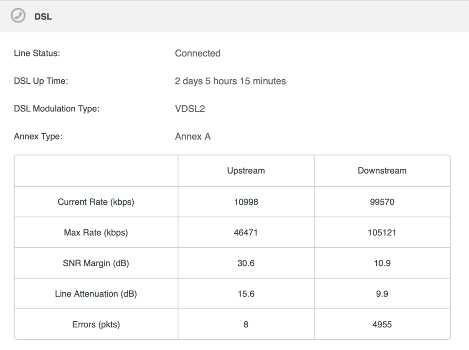

xatzi1983 Δημοσ. 5 Απριλίου 2020 Δημοσ. 5 Απριλίου 2020 πάρε το ρουτερ και πήγαινε να συνχρονίσεις κάτω οπωσδηποτε. και δες εκεί τη συγχρονισμό θα πιάσεις. Πολυ πιθανο να πιάσεις κάτω 100 mbit.επισης δες τι attenuation σου δειχνει το ρουτερ στο down.Υπαρχει περιπτωση να έχει απόσταση απο την καμπίνακαι να εχεις απώλεια. Αλλα οπωσδηποτε μετρα το απο κάτω χωρις κάθετη
BEBELAC Δημοσ. 5 Απριλίου 2020 Μέλος Δημοσ. 5 Απριλίου 2020 Αυτή τη στιγμή είναι συγχρονισμένο στα 80 με attenuation 9.9 & snr 10.8 Αν δεν κάνω λάθος είναι πολύ καλά τα νούμερα αυτά. Το ερώτημα είναι πόσο θα αντέξει έτσι..... Έχει κανείς ιδέα τι μπορεί να είναι αυτό το κουτί της φωτογραφίας..
paylidis Δημοσ. 5 Απριλίου 2020 Δημοσ. 5 Απριλίου 2020 42 λεπτά πριν, BEBELAC είπε Έχει κανείς ιδέα τι μπορεί να είναι αυτό το κουτί της φωτογραφίας.. Πιο πιθανό είναι να είναι κάποιος ηλεκτρικός πίνακας του δήμου. Μήπως επίσης έχει στάση λεωφορείου εκεί; Αν ναι πιθανώς να είναι τηλεμετρία. Τηλεφωνία παντως δεν έχω δει ποτέ σε τέτοιο κουτί έχει συγκεκριμένες προδιαγραφές
