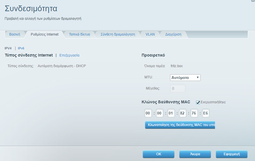

Son^Goku Δημοσ. 4 Απριλίου 2020 Δημοσ. 4 Απριλίου 2020 Χαιρετίζω την όμορφη μας κοινότητα. Αντιμετωπίζω ένα θέμα το οποίο η λύση είναι γνωστή αλλά θέλω μια εναλλακτική μέχρι να την υλοποιήσω. Έχω ένα stb από τον isp μου που για να παίξει πρέπει να πάρει ip απευθείας από το μόντεμ. Όλο το σπίτι είναι καλωδιομένο αλλά το έχω να περνάει από ένα δικό μου ρούτερ και μόνο αυτό επικοινωνεί με το μόντεμ. Η δρομολόγηση έχει ως εξής. Το μόντεμ επικοινωνεί με καλώδιο με το ρουτερ, από εκεί φεύγει άλλο καλώδιο και πηγαίνει σε όροφο που τερματίζει σε ένα switch και από εκεί φεύγουν καλώδια σε 4 δωμάτια. Η λύση είναι να τραβηχτεί ακόμα ένα καλώδιο από το μόντεμ στον όροφο. Μέχρι να γίνει αυτό υπάρχει κάποιος τρόπος να κάνω το ρούτερ να λειτουργεί σαν "switch" στην ουσία αλλά μόνο για το stb. Δηλαδή να βλέπει την μακ του να το αναγνωρίζει να μη του δίνει ip και να το προωθεί απευθείας στο μόντεμ; Το ρούτερ είναι το linksys ea7500.

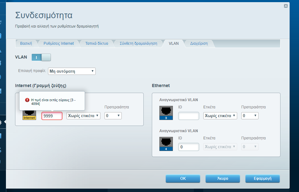

mechpanos Δημοσ. 4 Απριλίου 2020 Δημοσ. 4 Απριλίου 2020 Δεν μπορώ να σε βοηθήσω πάρα πολύ, απλά λέω μια ιδέα...Λογικά το modem έχει μια δική του πόρτα για το stb, σε ξεχωριστό δικό του vlan. Σκέφτομαι, αν έχεις το router με το modem στον ίδιο χώρο, τραβάς ένα καλώδιο από το port του modem σε ξεχωριστό port του router, και φτιάχνεις και στο router ενα vlan έστω vlan2, που θα του αντιστοιχίσεις στο port που επέλεξες, και μετά μέσα από τις επιλογές του vlan2, να βάλεις να επικοινωνεί και με το vlan1 αλλά να κάνει assign μόνο την συγκεκριμένη mac του stb. Το modem το έχεις σαν modem/router ή σαν bridge?
Son^Goku Δημοσ. 4 Απριλίου 2020 Μέλος Δημοσ. 4 Απριλίου 2020 Δε θέλει συγκεκριμένο πορτ στο μόντεμ. Βλέπει την μακ και το προωθεί στο dslam. Ούτε με vlan συγκεκριμένο πορτ του ρούτερ επειδή το καλώδιο καταλήγει σε switch με άλλες συσκευές τις οποίες θέλω εκτός μόντεμ. Το μόντεμ είναι φριτζ δε ξέρω που το βλέπω αλλά νομίζω είναι σαν pppoe. 1 ώρα πριν, mechpanos είπε Δεν μπορώ να σε βοηθήσω πάρα πολύ, απλά λέω μια ιδέα...Λογικά το modem έχει μια δική του πόρτα για το stb, σε ξεχωριστό δικό του vlan. Σκέφτομαι, αν έχεις το router με το modem στον ίδιο χώρο, τραβάς ένα καλώδιο από το port του modem σε ξεχωριστό port του router, και φτιάχνεις και στο router ενα vlan έστω vlan2, που θα του αντιστοιχίσεις στο port που επέλεξες, και μετά μέσα από τις επιλογές του vlan2, να βάλεις να επικοινωνεί και με το vlan1 αλλά να κάνει assign μόνο την συγκεκριμένη mac του stb. Το modem το έχεις σαν modem/router ή σαν bridge? Αυτό πως το κάνω; έχει καλώδιο από το lan του μόντεμ στο wan του ρούτερ. Εννοείς να πάρω 2ο από λαν σε λαν; μετά πως το ρυθμίζω;
Son^Goku Δημοσ. 4 Απριλίου 2020 Μέλος Δημοσ. 4 Απριλίου 2020 Αυτές τις επιλογές μου δίνει για vlan το ρουτερ μου
mechpanos Δημοσ. 4 Απριλίου 2020 Δημοσ. 4 Απριλίου 2020 Δεν έχεις VLAN ενεργοποιημένο, επίσης σίγουρα είναι pppoE - αν ήταν bridge θα το ήξερες, από το ότι θα έπρεπε να βάλεις username&pass να βγάζει την κλήση pppoe το router. Υπάρχει ορισμένο 1 WAN + 1 LAN που είναι το σύνηθες σε όλα τα router, δεν έχεις άλλο vlan, θα έπρεπε να σου παίζει κανονικά το STB πιστεύω, ΔΕΝ ξέρω παραπέρα...
Son^Goku Δημοσ. 4 Απριλίου 2020 Μέλος Δημοσ. 4 Απριλίου 2020 2 ώρες πριν, mechpanos είπε Δεν έχεις VLAN ενεργοποιημένο, επίσης σίγουρα είναι pppoE - αν ήταν bridge θα το ήξερες, από το ότι θα έπρεπε να βάλεις username&pass να βγάζει την κλήση pppoe το router. Υπάρχει ορισμένο 1 WAN + 1 LAN που είναι το σύνηθες σε όλα τα router, δεν έχεις άλλο vlan, θα έπρεπε να σου παίζει κανονικά το STB πιστεύω, ΔΕΝ ξέρω παραπέρα... Ναι το vlan ήταν κλειστό και το ενεργοποίησα για να δω τι επιλογές μου δίνει το ρούτερ. Το στβ δεν παίζει γιατί παίρνει ιπ από το ρούτερ ενώ πρέπει να πάρει από το δσλαμ. Έχει μια επιλογή το ρούτερ για κλωνοποίηση μακ δοκίμασα έβαλα αυτή του στβ και πάλι τζίφος. Στο πρώτο ποστ έβαλα μια εικόνα του πως βλέπει τον στβ ο ρούτερ και για κάποιο λόγο δίνει 2 ιπ σε 2 διαφορετικές μακ. Πάντως θα ήταν επιτυχία πιστεύω αν μέσω βλαν το έστελνε στο μόντεμ, αλλά δεν ξέρω πως να το ρυθμίσω.
