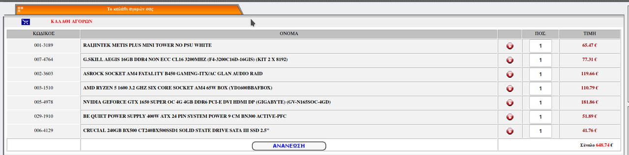

adtakhs Δημοσ. 3 Απριλίου 2020 Δημοσ. 3 Απριλίου 2020 (επεξεργασμένο) Ορίστε σύνθεση στο μικρότερο κουτί της αγοράς , εξολοκλήρου από αλουμίνιο. Με MODULAR τροφοδοτικό για να έχεις περισσότερο χώρο χωρίς πολλά καλώδια. Με ITX μητρική που φέρει και Bluetooth / WIFI . Mε κάρτα γραφικών GTX1650 SUPER σε μέγεθος μικρότερο των 170mm Το κουτί μπορεί να δεχθεί κάρτες έως 170mm ΌΤΑΝ βάζεις κλασικό ATX τροφοδοτικό. Αν θελήσεις να βάλεις μεγάλη κάρτα θα πρέπει να κοιτάξεις σε SFX τροφοδοτικό. Εκεί υπάρχουν Sharkoon στα 450 και 500 WATT με το 450άρι να ΜΗΝ είναι modular και το 500άρι να είναι ακριβό (80€) Mε 16GB 3200 RAM Με RYZEN 1600 AF. και 240άρη SSD. Αν σε ενδιαφέρει να ρίξεις το ποσό στα 610€ και ΔΕΝ σε πειράζει η έλλειψη WIFI/ BLUETOOTH , τότε αγοράζεις την παρακάτω μητρική αντί της ASROCK . Την Biostar X470NH ITX https://www.bestprice.gr/item/2155941027/biostar-x470nh.html Επεξ/σία 3 Απριλίου 2020 από adtakhs 1

adtakhs Δημοσ. 3 Απριλίου 2020 Δημοσ. 3 Απριλίου 2020 (επεξεργασμένο) 12 λεπτά πριν, zaccki είπε Παιδιά σας ευχαριστώ πολύ όλους για τις προτάσεις και τις επισημάνσεις! Θα τις μελετήσω και θα επανέλθω! Μελέτησέ το και εδώ είμαστε. Μερικές επισημάνσεις για το κουτί. Ο σχεδιασμό τους είναι για ανεστραμμένη τοποθέτηση μητρικής. Αυτή η λογική τοποθέτησης είναι πολύ έξυπνη γιατί φέρνει στο επάνω μέρος με τους ανεμιστήρες τις κάρτας τοποθετημένους έτσι ώστε να παίρνουν "φρέσκο" αέρα από το επάνω μέρος του κουτιού. Στην γενική ροή αέρα συμμετέχει και το τροφοδοτικό . Το κουτί παίρνει έναν ανεμιστήρα στο πάνω μέρος προαιρετικά και έναν ανεμιστήρα στο πίσω μέρος προεγκατεστημένο. Τα πλαϊνά είναι διάτρητα για καλύτερο αερισμό. Παίρνει CPU Coolers έως 160mm ύψους. Τέλος παίρνει 4 × 2.5 HDD & 1 × 3.5 HDD ή 2 × 2.5 HDD & 2 × 3.5 HDD πράγμα που σημαίνει πως μπορεί να φορτωθεί αρκετά, σίγουρα στο μέγιστο που μπορεί η MINI ITX μητρική ( 4 X SATA + 1X M2 NVME) Επεξ/σία 3 Απριλίου 2020 από adtakhs 1
radiohead Δημοσ. 3 Απριλίου 2020 Δημοσ. 3 Απριλίου 2020 9 λεπτά πριν, zaccki είπε Παιδιά σας ευχαριστώ πολύ όλους για τις προτάσεις και τις επισημάνσεις! Θα τις μελετήσω και θα επανέλθω! Να επανέλθεις καθυστερώντας το και μαζεύοντας παραπάνω δεν το βλέπεις ως πιθανότητα; Για flight sims θες vram οποτε μια rtx 2060 ή rx5700 θα ήταν ιδανικές. Με την 1650 super και τον 1600 θα γονατίζει. Αντίθετα με τον 3600 ο οποίος είναι και για Photoshop η πιο vfm επιλογή ξεκάθαρα στα 170 θα εισαι μια χαρά. Όπως είδες για itx δε φτάνουν τα 600 ούτε με μισή χωρητικότητα ssd που για μένα μην τον πάρεις καν στα 240gb σκέψου το rdr2 παιχνίδι εξαμήνου ζητάει να έχεις 150gb ελεύθερο. Οσο για το τροφοδοτικό είπες θες να αλλάξεις πάνω του κάρτα γραφικων οποτε κοιτάς 550-650w επώνυμο. Γνώμη μου ανέβασε το budget και παρε αν θες itx τος σύστημα του adtakh με αλλαγές. 2
