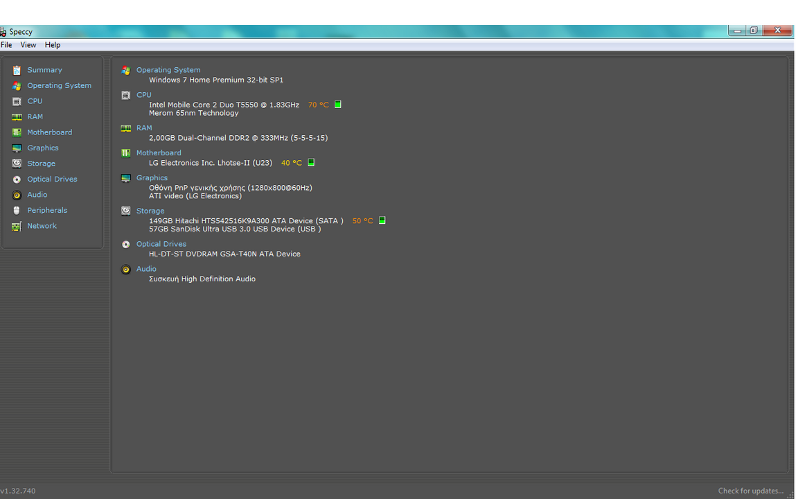

Den_Jerv Δημοσ. 2 Απριλίου 2020 Δημοσ. 2 Απριλίου 2020 (επεξεργασμένο) Γεια σας. Έχω ένα σχετικά παλιό λάπτοπ [LG E200 με Windows 7] αλλά είναι πλήρως λειτουργικό και γι αυτό σκέφτηκα να προσπαθήσω να επιδιόρθωσω το πρόβλημα που είχε , δηλαδή την υπερθέρμανση μόνος μου. Αρχικά υπέθεσα ότι το πρόβλημα είναι στην θερμοαγώγιμη πάστα. Αφού όμως την άλλαξα δεν παρατήρησα καμία απολύτως διαφορά. Δεν έχω ιδέα τι μπορεί να φταίει καθώς και η ροή του αέρα είναι κανονική και το ανεμιστιράκι δουλεύει μια χαρά.Πρέπει να πω ότι το ανεμιστηράκι δουλεύει σαν τρελό αλλά ο αέρας που βγάζει δεν είναι ζεστός όπως ίσως να έπρεπε Σαν αρχάριος στον χώρο δεν ξέρω αν υπάρχει περίπτωση να φταίει το ψυκτικό υγρό στους σωλήνες ή κάτι άλλο. Μήπως ξέρει κανένας τι άλλο μπορεί να φταίει, και πως μπορεί να επιδιορθωθεί?(τιμές από θερμοκρασίες αφού κάνει εκκίνηση με μόνο ανοιχτό το Speccy CPU:70-85!!! Motherboard:40-70 HDD:37 η θερμοκρασίες εναλλάσσονται απότομα χωρίς να κάνω κάτι)Ευχαριστώ εκ των προτέρων. Επεξ/σία 2 Απριλίου 2020 από Den_Jerv

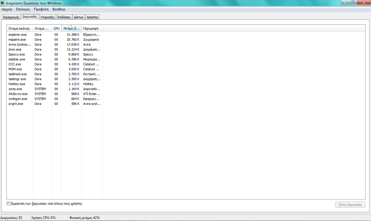

mphxths Δημοσ. 2 Απριλίου 2020 Δημοσ. 2 Απριλίου 2020 (επεξεργασμένο) Ειναι σαν να παιρνεις τηλεφωνο τον γιατρο και να του λες τα συμπτωματα σου και να περιμενεις να σου κανει διαγνωση χωρις εξετασεις. Τι specs εχει ο Η/Υ ? Τι ειναι εγκατεστημενο απο προγραμματα ? Windows αυθεντικα ή τιποτα πειρατικα και τρεχουν ιστοριες που δεν γνωριζεις απο πισω ? Που το δουλευεις ? Πανω σε σκληρη επιφανεια ή πανω σε μαλακη ? Ποσο σωστα εβαλες την θερμοαγωγιμη παστα ? Εχεις καθαρισει τις ψυκτρες / σχαρες κλπ στο σασι ? Πηρες μετρησεις θερμοκρασιας απο 2-3 προγραμματα για να δεις αν συμφωνουν? Ποιο ψυκτικο υγρο στους σωληνες ? Σε λιγο θα μας πεις οτι εχει και υδροψυξη το φορητο !! Βαλε screenshots απο speccy , απο task manager , απο το εσωτερικο του λαπτοπ , απο οτιδηποτε μπορει να δωσει πληροφοριες. Δεν εχουμε κληρονομικο χαρισμα να καταλαβουμε τι γινεται. Βαλτε λιγο την λογικη σας να δουλευει , αν ειναι δυνατον δηλ. Δωσε πληροφοριες (οχι υπο την μορφη εκθεσης , αν ειναι δυνατον ειμαστε στο 2020) για να βοηθησεις αυτους που θα θελησουν να σε βοηθησουν και να αποφευχθουν "διαδικαστικα" μηνυματα μεχρι να μαθουν τις σωστες πληροφοριες. Επεξ/σία 2 Απριλίου 2020 από mphxths

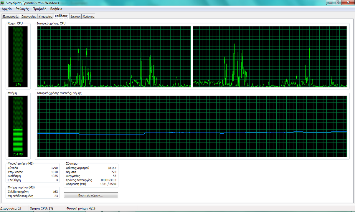

mphxths Δημοσ. 3 Απριλίου 2020 Δημοσ. 3 Απριλίου 2020 Η οποιαδηποτε θερμοκρασια αναπτυσσεται στον επεξεργαστη , ειναι αποτελεσμα χρησης αυτου. Πρεπει να δεις οταν χτυπαει μεγαλες θερμοκρασιες , τι εφαρμογες χρησιμοποιουν τον επεξεργαστη εκεινη την στιγμη. Αν η χρηση του επεξεργαστη ειναι στο 0% , οπως φαινεται στο σκρινσοτ , και η θερμοκρασια ειναι εκεινη την στιγμη στους 70c , τοτε ισως να μην απαγεται η θερμοτητα στο εσωτερικο του λαπτοπ σωστα , ειτε απο φραγμενες σχαρες , ειτε απο κακως τοποθετημενη θερμοαγωγιμη παστα. Απο την αλλη , μιλαμε για core2duo , σε παλιο φορητο που ο σχεδιασμος του συστηματος ψυξης δεν ηταν εκεινη την εποχη και ο καλυτερος.Μπορει δηλ να ειναι και φυσιολογικη θερμοκρασια για τα δεδομενα αυτα. Ο συγκεκριμενος επεξεργαστης τραβαει shutdown στους 100c .Αν δεν τους φτασει ποτε σε full load , χεστηκες που λενε και στο χωριο μου. Κατεβασε κανα stress test και δες σε full load τι θερμοκρασιες θα γραψει (coretemp για να βλεπεις θερμοκρασιες , cpu-z για πληροφοριες + stress test). Παντως σε idle και να δειχνει 70c (αν οντως αυτα τα δυο δεδομενα ειναι την ιδια στιγμη) , δεν ειναι και τοσο νορμαλ ...

Coppermine Δημοσ. 4 Απριλίου 2020 Δημοσ. 4 Απριλίου 2020 Δεν γνωρίζουμε αν όντως υπερθερμαίνεται το λάπτοπ όπως γράφεις το speccy είναι αναξιόπιστο για να το πάρει κάποιος στα σοβαρά, από εκεί και πέρα αν δοκιμάσεις και με άλλο software και δεις μεγάλες θερμοκρασίες πρέπει να το πας σε κάποιο τεχνικό, μπορεί πολλά πράγματα, να χάνει στροφές το ανεμιστηράκι, να μην πατά σωστά η ψύκτρα, να την στράβωσες, να θέλει pad με συγκεκριμένο πάχος και να έβαλες πάστα, κάποιος πλαστικός αποστάτης να σου έπεσε και να μη το κατάλαβες και να μην σφίγγει η ψύκτρα κλπ
TheDevilMayCare Δημοσ. 7 Απριλίου 2020 Δημοσ. 7 Απριλίου 2020 Ειναι 12.1” με Μerom cpu & Ati vga -και δεν εχει καθαριστει/αλλαχθει thermal paste, λογικα, απο την αρχη του? 🥵 Θερμοκρασιες ειναι οι αναμενομενες. Δεν μπορεις να κανεις πολλα: γιατι δεν ειναι ευκολο να το ανοιξεις αυτο... To ευκολοτερο απ' ολα για να του κατεβασεις θερμοκρασιες ειναι να κανεις undervolting οσο δεχεται ο Τ5550 😎 Αναλογα το ποσο τυχερος εισαι, παιζει κανονικα απο 0.987v - 0.950v αντι για τα stock v RMClock http://cpu.rightmark.org/download.shtml http://forum.notebookreview.com/attachments/rmclock1-jpg.6215/ ThrottleStop https://www.techpowerup.com/download/techpowerup-throttlestop/ 😃 Αν χρησιμοποιησεις το RMClock θα θελεις να πετυχεις αυτο δηλαδη αντι του 1.25v: http://forum.notebookreview.com/attachments/tty-png.23505/
