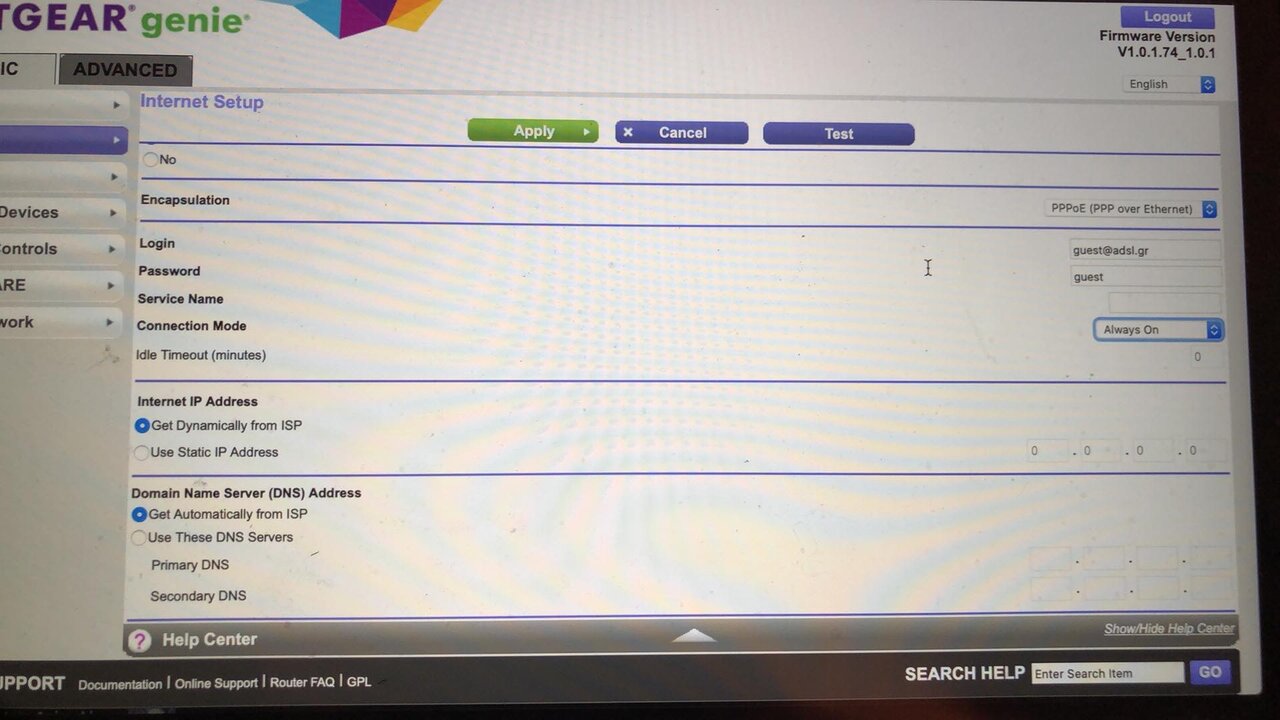

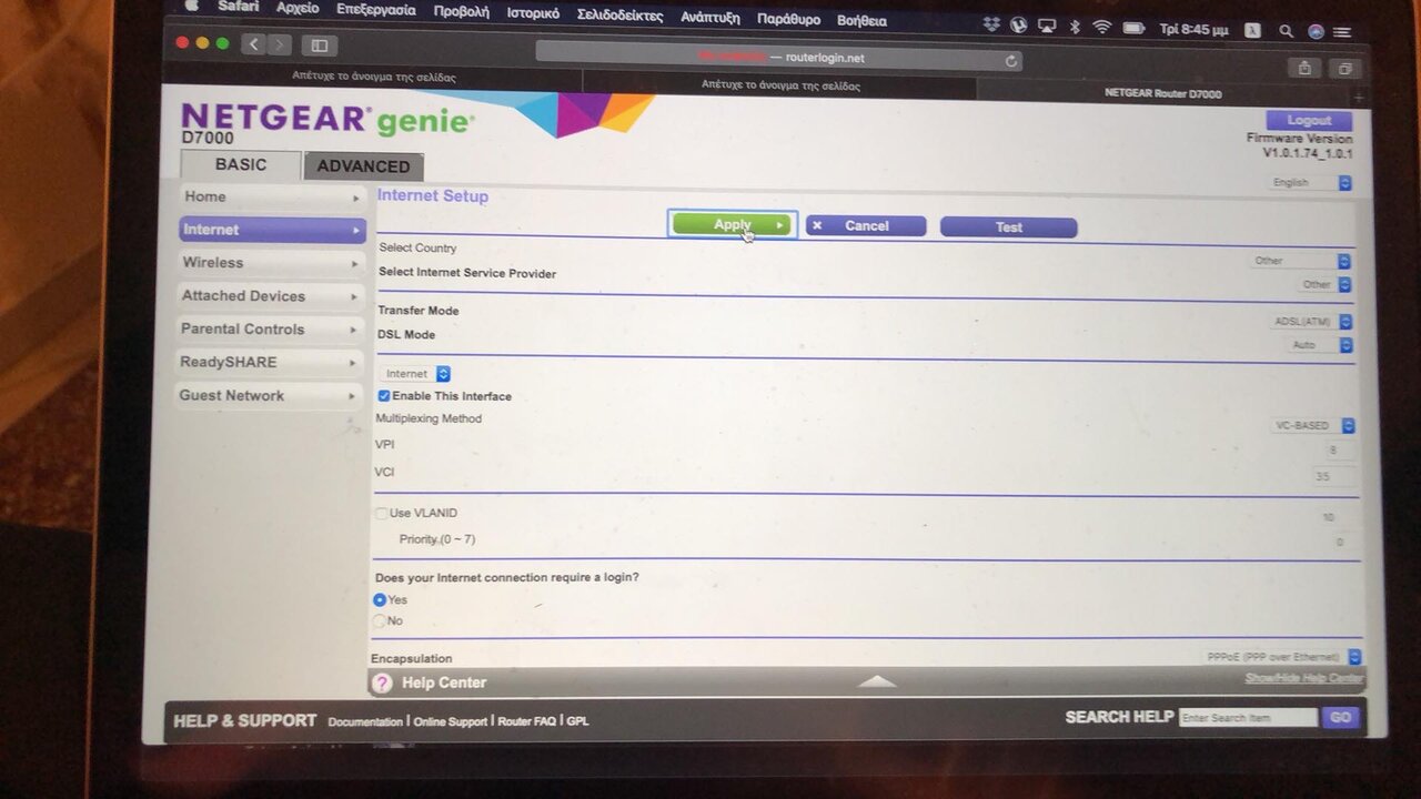

alchemyst Δημοσ. 1 Απριλίου 2020 Δημοσ. 1 Απριλίου 2020 Καλησπερα, Αγορασα το netgear D7000 nighthawk και εχω συνδεση adsl στην vodafone. Η γραμμη φαινεται πως ειναι οκ (με το προηγούμενο router μπαινει κανονικα) αλλα με το netgear ενω συγχρονιζει (αναβει το dsl light) δεν συνδεεται στο ιντερνετ (το λαμπακι ειναι κοκκινο/πορτοκαλι) ... μιλούσα 2 ωρες με βονταφον αλλα τπτ. του ζήτησα να να μου δώσουν κωδικους εκτος των [email protected] αλλα τα ίδια. Έκανα μερικές αλλαγές οπως μου υπέδειξαν (βλεπε screenshot) Μπορει να βοηθησει καποιος;

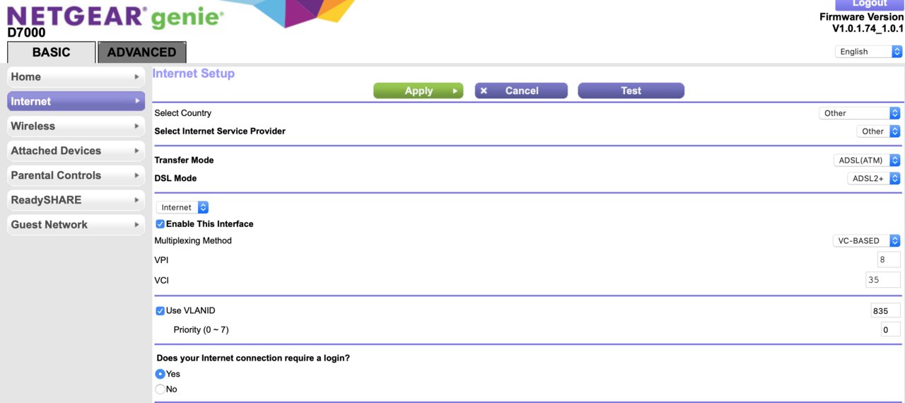

alchemyst Δημοσ. 2 Απριλίου 2020 Μέλος Δημοσ. 2 Απριλίου 2020 στη vodafone μου ειπαν να μη βαλω τπτ βρηκα ενω ενα thread για Vdsl οχι Αdsl που εδινε αυτο τον αριθμο. τα δοκιμασα και τα δυο αλλα τπτ σε αυτό το thread αναφέρομαι https://www.insomnia.gr/forums/topic/632241-netgear-d7000-amp-hol-δεν-παιρνει-ip/
alchemyst Δημοσ. 2 Απριλίου 2020 Μέλος Δημοσ. 2 Απριλίου 2020 οκ. το εχω βαλει και κενό καθ'υποδειξη της βονταφον. έχετε κάποια άλλη πρόταση? το χρησιμοποιει κανεις με adsl στη vodafone?

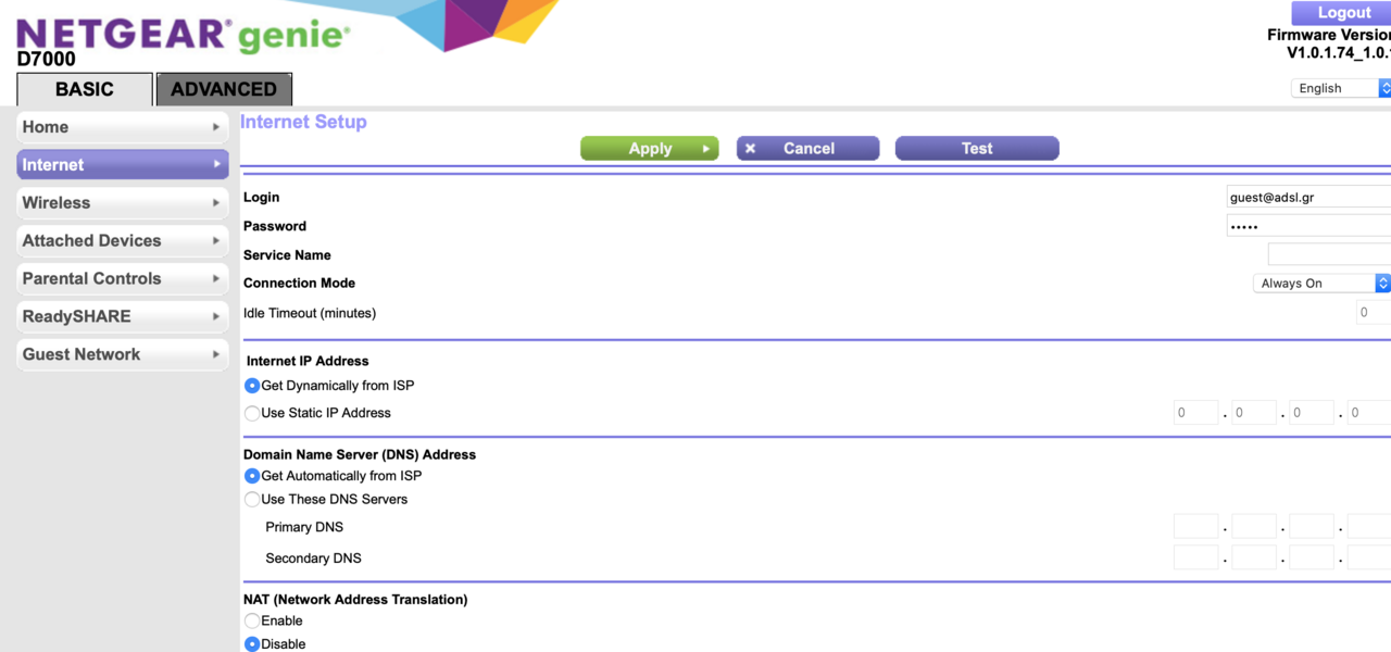

Επιλεγμένo σχόλιο poulinos Δημοσ. 4 Απριλίου 2020 Επιλεγμένo σχόλιο Δημοσ. 4 Απριλίου 2020 On 01/04/2020 at 23:15, alchemyst said: Καλησπερα, Αγορασα το netgear D7000 nighthawk και εχω συνδεση adsl στην vodafone. Η γραμμη φαινεται πως ειναι οκ (με το προηγούμενο router μπαινει κανονικα) αλλα με το netgear ενω συγχρονιζει (αναβει το dsl light) δεν συνδεεται στο ιντερνετ (το λαμπακι ειναι κοκκινο/πορτοκαλι) ... μιλούσα 2 ωρες με βονταφον αλλα τπτ. του ζήτησα να να μου δώσουν κωδικους εκτος των [email protected] αλλα τα ίδια. Έκανα μερικές αλλαγές οπως μου υπέδειξαν (βλεπε screenshot) Μπορει να βοηθησει καποιος; pppoe/llc και οχι vc based.αν δεν παιξει δοκιμαζουμε τυπικα pppoa/vcmux. vpi 8 vci 35 username/password firmware update. vlan id mono sto vdsl σου απαντησα και στο αλλο θεμα. ξετσεκαρεις το vlan id και το NAT NA EINAI ENABLED>
