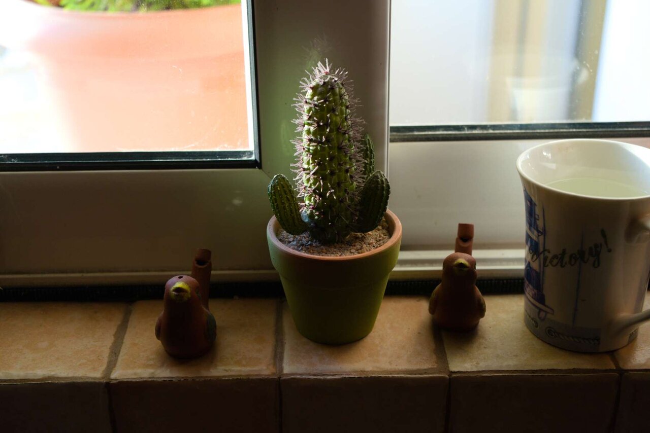

Επισκέπτης Δημοσ. 31 Μαρτίου 2020 Δημοσ. 31 Μαρτίου 2020 (επεξεργασμένο) έχει ψάξει κάποιος το θέμα ; Διάβασα κάποια άρθρα αλλά αναφέρονται οι περισσότεροι σε λήψεις βίντεο. Σε επίπεδο φωτογραφίας έχει ασχοληθεί κάποιος ; Από μια λήψη που πραγματοποίησα είχα αυτό το αποτέλεσμα. iso 800 ,f 4,5 1/50 Επεξ/σία 31 Μαρτίου 2020 από decentintocerberon

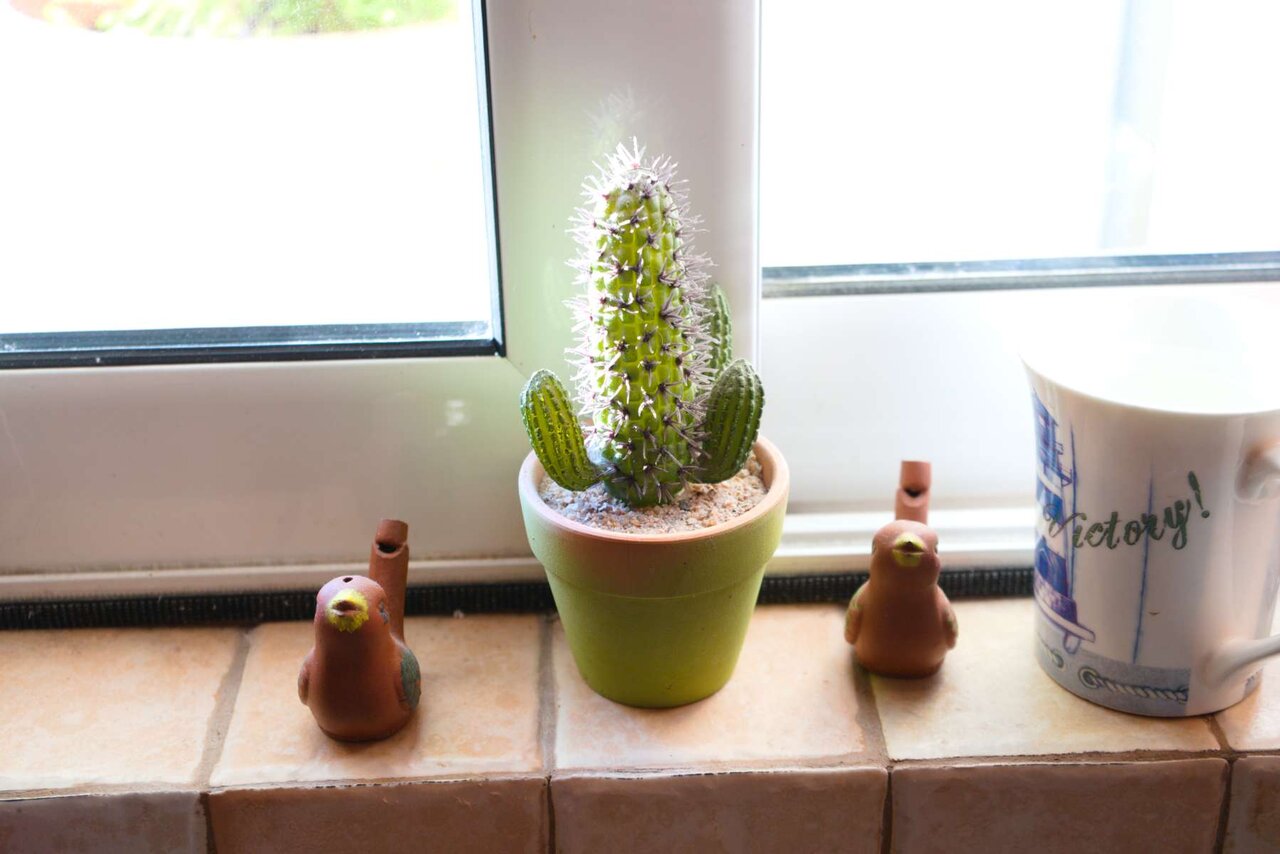

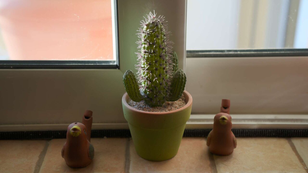

Επισκέπτης Δημοσ. 1 Απριλίου 2020 Δημοσ. 1 Απριλίου 2020 3 λήψεις χωρίς επεξεργασία,μόνο εξαγωγή σε jpeg αφού γίνει resize για να είναι μικρό το αρχείο. προσωπικά εντυπωσιάστηκα.

Επισκέπτης Δημοσ. 1 Απριλίου 2020 Δημοσ. 1 Απριλίου 2020 από raw αρχείο είναι και οι 3 φωτογραφίες. η πρώτη είναι με slog ,έχει πληροφορία και στα Highlights και στα Shadows. Η δεύτερη είναι με το τυπικό προφίλ ,έχει πληροφορία στα shadows αλλά όχι στα highlights. Η τρίτη είναι με το τυπικό προφίλ ,έχει πληροφορία στα highlights αλλά όχι στα shadows. Το εντυπωσιακό για μένα είναι ότι μπορώ με ένα καρέ να έχω πληροφορία σε ολόκληρο το κάδρο με κάποιες εκπτώσεις στα χρώματα που μπορώ να διορθώσω. Σε αντίθεση με τα εντελώς λευκά ή εντελώς μαύρα που δεν επιδέχονται διόρθωσης. Σε κάποιο βαθμό έχω καταλάβει τι κάνει το slog2 αλλά θα με ενδιέφερε και η άποψη κάποιου άλλου που το έχει χρησιμοποιήσει και αν έχει να μοιραστεί κάτι ώστε να μη ψάχνω από το μηδέν.
