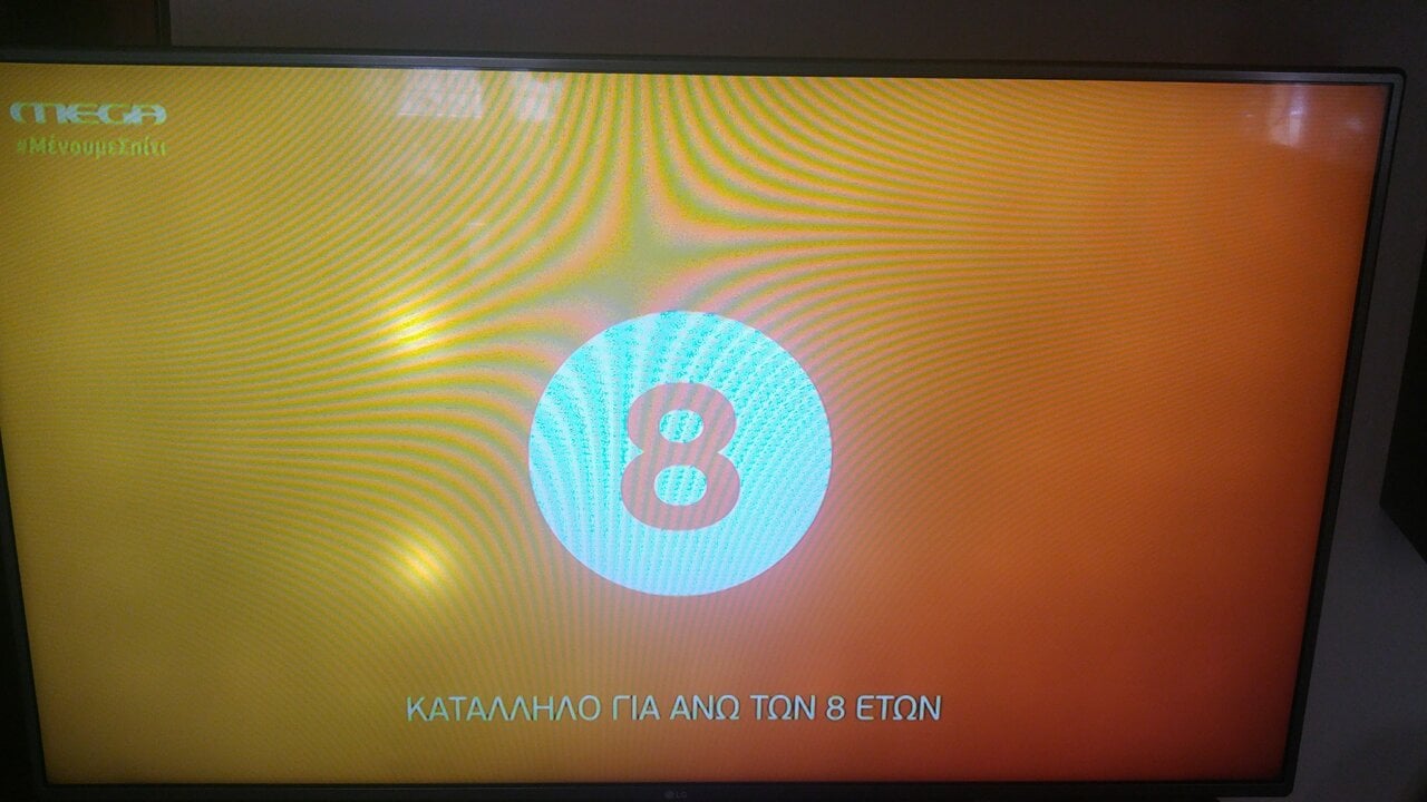

dmpatanis Δημοσ. 31 Μαρτίου 2020 Δημοσ. 31 Μαρτίου 2020 Καλημερα σας. Παρατηρησα στην οθονη μου της τηλεορασης lg 55" 2 ασπρες κυλιδες διαμετρου 5εκατοστων. Ειναι αγορασμενη απο κοτσοβολο και εχω 5ετη εγγυηση και με καλυπτη. Θα την δεχτουν την βλαβη αυτη?
dmpatanis Δημοσ. 31 Μαρτίου 2020 Μέλος Δημοσ. 31 Μαρτίου 2020 Οχι ξαφνικα το παρουσιασε Αριστερα απο τον αριθμο φαινονται πανω κατω
logvphys Δημοσ. 31 Μαρτίου 2020 Δημοσ. 31 Μαρτίου 2020 Σα να σου εχει ανοιξει το πανελ φαινεται αυτο. Μηπως χτυπηθηκε? Δυσκολο να γινει απο μονο του αυτο.
filip123go Δημοσ. 31 Μαρτίου 2020 Δημοσ. 31 Μαρτίου 2020 Κανονικά πρέπει να την δεχθούν την βλάβη. Backlight bleeding λέγεται το πρόβλημα σου.
graphist83 Δημοσ. 1 Απριλίου 2020 Δημοσ. 1 Απριλίου 2020 Εχουν ξεκολλήσει οι φακοι που κανουν την διασπορα απο τα led strip. Την ταρακουνησες? Οπως και να εχει ειναι σφαλμα του οπισθιου φωτισμου. Φτιαχνεται σχετικα ευκολα αλλα εφοσον εχεις εγγυηση κανεις χρηση αυτης. 2
logvphys Δημοσ. 1 Απριλίου 2020 Δημοσ. 1 Απριλίου 2020 Οι φακοι των led ειναι πιο μεσα σε ολα τα πανελ. Οι ανακλαστηρες του πανελ εχουν ανοιξει.
graphist83 Δημοσ. 1 Απριλίου 2020 Δημοσ. 1 Απριλίου 2020 (επεξεργασμένο) Οι ανακλαστηρες του πανελ δεν ανοιγουν.. Ενα φιλτρο πωλωσης εχει ενα διασπορας και ενα diffuser, σαν σαντουιτς. Τα led strip ειναι 90%. Εφυγε ο φακος (απο θερμοκρασια) και το led φωτιζει πιο εντονα στο κεντρο. Αν δεις οι 2 κυκλοι ειναι στην ακριβως ιδια καθετη σειρα σε αποσταση μεταξυ τους που δικαιολογει το προβλημα αυτο Πιστεψε με εχω δει απειρες φορες το προβλημα αυτο. Αυτοι οι φακοι ξεκολλανε σχετικα πανευκολα. Επεξ/σία 1 Απριλίου 2020 από graphist83 2
