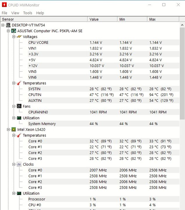

Τέρης Α. Δημοσ. 2 Απριλίου 2020 Δημοσ. 2 Απριλίου 2020 1 ώρα πριν, snbblp είπε Βέβαια η ΝΔ θα μας στερήσει το αρνί Έτσι φαίνεται! 23 ώρες πριν, Levs είπε Όλοι για την πλάκα σας ήρθατε ρε ρεμάλια Και εγώ ήθελα να σπάσω πλάκα, αλλά μάλλον την έπαθα πριν από εσάς με το σύστημά μου προ μισής ώρας. Από την αρχή της σύνθεσης του μεταχειρησμενοανκυκλωμενοpc μου όταν άνοιγε οι ανεμηστήρες αγκομαχούσαν και δεν ήξερα γιατί. Σήμερα το έμαθα. Το τροφοδοτικό μου στα +12ν δείνει +10ν. Με βάση το σύστημά μου πόσα W προτείνετε για minimum τροφοδοτικό; Xeon L5420, 2+2GB DDR2 1066MHz, GTX 750Ti, P5KPL-AM SE, SSD PNY CS900 120GB (Πληκτρολόγιο, ποντίκι, ηχεία, οθόνη απλά). Το υπάρχον τροφοδοτικό ένα PFC 405W (βαρύ πάντως).
stefanos_th Δημοσ. 2 Απριλίου 2020 Δημοσ. 2 Απριλίου 2020 (επεξεργασμένο) 1 ώρα πριν, Τέρης Α. είπε Έτσι φαίνεται! Και εγώ ήθελα να σπάσω πλάκα, αλλά μάλλον την έπαθα πριν από εσάς με το σύστημά μου προ μισής ώρας. Από την αρχή της σύνθεσης του μεταχειρησμενοανκυκλωμενοpc μου όταν άνοιγε οι ανεμηστήρες αγκομαχούσαν και δεν ήξερα γιατί. Σήμερα το έμαθα. Το τροφοδοτικό μου στα +12ν δείνει +10ν. Με βάση το σύστημά μου πόσα W προτείνετε για minimum τροφοδοτικό; Xeon L5420, 2+2GB DDR2 1066MHz, GTX 750Ti, P5KPL-AM SE, SSD PNY CS900 120GB (Πληκτρολόγιο, ποντίκι, ηχεία, οθόνη απλά). Το υπάρχον τροφοδοτικό ένα PFC 405W (βαρύ πάντως). παρε ενα βολτομετρο και μετρα ταση στο κιτρινο και μαυρο. τα δεκα που διαβαζεις ειναι [ μαλλον ] λαθος του διαιρετη τασης . κατω απο 10.5 δεν θα αφηνε η μητρικη να αναψει. Επεξ/σία 2 Απριλίου 2020 από stefanos_th
Τέρης Α. Δημοσ. 2 Απριλίου 2020 Δημοσ. 2 Απριλίου 2020 (επεξεργασμένο) 11 λεπτά πριν, stefanos_th είπε παρε ενα βολτομετρο και μετρα ταση στο κιτρινο και μαυρο. τα δεκα που διαβαζεις ειναι [ μαλλον ] λαθος του διαιρετη τασης . κατω απο 10.5 δεν θα αφηνε η μητρικη να αναψει. Αφού κατάφερα και άνοιξε τράβηξα το screenshot και μέτρησα με το πολύμετρο και μου έδειξε 12,2ν. Έχω και κάτι άλλα στο 1/3 του βάρους του τωρινού με κάτι ψευτοκαλώδια και δήθεν 500 και 550w. Γιατί όμως δεν άνοιγε; Νομίζω και στο Bios τα έδειχνε εντάξη. Επεξ/σία 2 Απριλίου 2020 από Τέρης Α.
stefanos_th Δημοσ. 2 Απριλίου 2020 Δημοσ. 2 Απριλίου 2020 αμα μετρησες με βολτομετρο 12.2 εισαι οκ . στη θεση σου θα δοκιμαζα και τα φτηνιαρικα τωρα . ντισκλεμειρ : καμια ευθηνη δεν φερω για τυχων ζημιες.
Τέρης Α. Δημοσ. 2 Απριλίου 2020 Δημοσ. 2 Απριλίου 2020 13 λεπτά πριν, stefanos_th είπε αμα μετρησες με βολτομετρο 12.2 εισαι οκ . στη θεση σου θα δοκιμαζα και τα φτηνιαρικα τωρα . ντισκλεμειρ : καμια ευθηνη δεν φερω για τυχων ζημιες. Το τωρινό είναι του '07, τα φτηνιάρικα είναι του '17.
