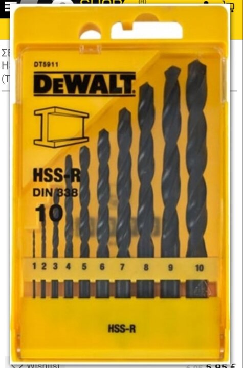

mpazoykas Δημοσ. 31 Μαρτίου 2020 Μέλος Δημοσ. 31 Μαρτίου 2020 (επεξεργασμένο) Αυτά κάνουν αν θέλω να τριπησω λίγο τον τοίχο? edit τωρα είδα το μήνυμα το matrix θα παραγγείλω ένα από αυτά να το δοκιμάσω.και θα σας πω Επεξ/σία 31 Μαρτίου 2020 από mpazoykas
Moderators matrixxx Δημοσ. 31 Μαρτίου 2020 Moderators Δημοσ. 31 Μαρτίου 2020 Οχι αυτα ειναι για σιδερο. Για μια τρυπα δεν θα παθουν και τιποτα ιδιαιτερο βεβαια αν ειναι μονο σοβας...
