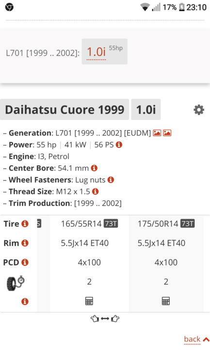

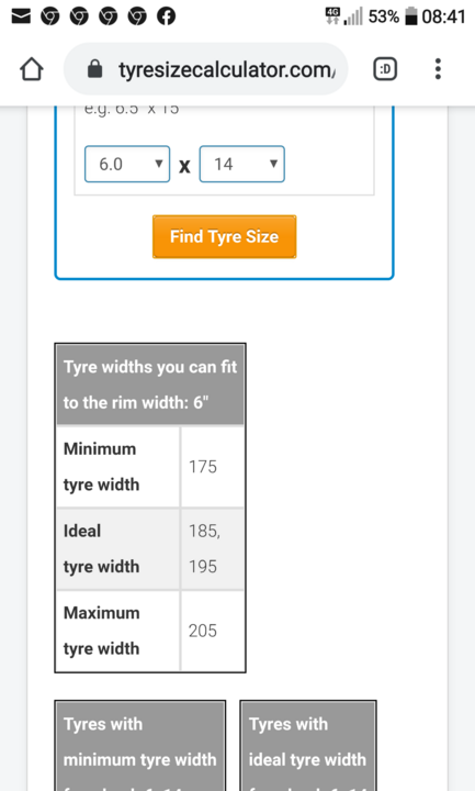

dmpatanis Δημοσ. 28 Μαρτίου 2020 Δημοσ. 28 Μαρτίου 2020 Καλημερα θελω να βαλω σε ενα cuore ζαντα 6Jx14 et38. Λαστιχο 165/55 r14 Μπενει το 165 στην 6Jx14 γιατι βρηκα πινακα και λεει οτι για 6J η μικροτερη διασταση ειναι η 175. Ευχαριστω

bill999r Δημοσ. 29 Μαρτίου 2020 Δημοσ. 29 Μαρτίου 2020 Όχι δεν μπορείς να το κάνεις γτ το ελαστικό δεν θα έχει τη συμπεριφορά που πρέπει. Επίσης η φθορά θα είναι μεγαλύτερη και επίσης θα είναι και επικίνδυνο σε οριακές καταστάσεις
Joshua21 Δημοσ. 29 Μαρτίου 2020 Δημοσ. 29 Μαρτίου 2020 15 ώρες πριν, dmpatanis είπε Μπενει το 165 στην 6Jx14 γιατι βρηκα πινακα και λεει οτι για 6J η μικροτερη διασταση ειναι η 175. Πολύ σωστά τα λέει ο πίνακας, για 6άρα ζάντα το ελάχιστο πλάτος ελαστικού είναι το 175. Το 165 μπαίνει στην 6αρα, αλλά δεν θα κάθεται σωστά.
babisskg Δημοσ. 29 Μαρτίου 2020 Δημοσ. 29 Μαρτίου 2020 Δεν γνωρίζω τους λόγους για τους οποίους θέλετε να προχωρήσετε σε μια τέτοια αλλαγή . Αν έχουν να κάνουν με την αισθητική δλδ την ομορφιά στο σύνολο , είναι καλό να γνωρίζετε πως ξεκινώντας από τις 14 ιντσες διαμέτρου και προς τα κάτω το σχέδιο της ζάντας ουσιαστικά χάνεται η αν προτιμάτε δεν φαίνεται αφού οι διάμετροι είναι μικροί . Σε τέτοιες διαμέτρους είναι προτιμότερο το σιδερένιο σετ μαζί με τάσια , κάτι πολύ οικονομικό και ιδιαίτερα ανθεκτικό στην χρήση . Δεν σπάει , δεν χαλάει με τίποτα . Ναι , το ελάχιστο πλάτος πέλματος για 6 ιντσες είναι τα 175 χιλ . Αν επιμείνετε παρόλαυτα να προχωρήσετε σε αισθητική αναβάθμιση , τότε πρέπει να πάτε πιο πέρα . Ρίξτε μια ματιά και στο Daihatsu - Forum.De , ίσως βρείτε χρήσιμα πράγματα . Καλή επιτυχία .
