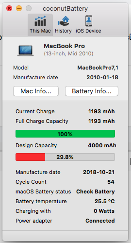

geoledimi Δημοσ. 27 Μαρτίου 2020 Μέλος Δημοσ. 27 Μαρτίου 2020 Δεν φαίνεται η φωτογραφία που έχς παραθέσει ε?
lamargos Δημοσ. 28 Μαρτίου 2020 Δημοσ. 28 Μαρτίου 2020 Σύμφωνα με τη φωτογραφία, που έχεις παραθέσει, η υγεία της μπαταρίας έχει μειωθεί σε δραματικά επίπεδα. Για αυτό κλείνει το laptop σου ακόμα και αν σου φαίνεται ότι είναι φορτισμένο στο 90 %. Ωστόσο, και η μπαταρία σου φαίνεται ότι είναι καινούρια (του 2018) και λίγους κύκλους φόρτισης έχεις (μόνο 54). Οπότε ή μιλάμε για ελαττωματική μπαταρία ή για κάτι άλλο. Καλό θα ήταν να πρόσεχες πόσο γρήγορα μειωνόταν η υγεία της (στη δικιά μου περίπτωση, όπου κατηγορώ το φορτιστή, μέσα σε μία βδομάδα είχε μειωθεί η υγεία της μπαταρίας κατά 5%). Χρειάζεσαι αλλαγή μπαταρίας. Δοκίμασε αν θες αυτή που σου έστειλα, εγώ είμαι ευχαριστημένος πάντως μετά από 1,5 χρόνο. Τώρα αν φταίει κάτι άλλο για τη μείωση της υγείας της μπαταρίας αυτό είναι άλλο θέμα.
