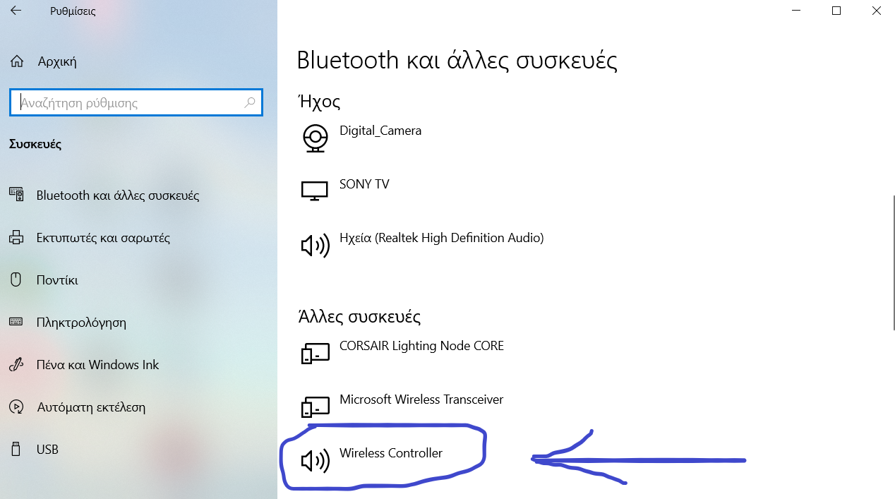

Skouro07 Δημοσ. 25 Μαρτίου 2020 Δημοσ. 25 Μαρτίου 2020 (επεξεργασμένο) Καλησπερα εχω κατεβασει οτι προγραμμα υπαρχει για να συνδεθει το ps4 controller στο pc. κανενα δεν μου το αναγνωριζε εκτος απο το scp toolkit που δεν ξερω πως ενω δεν το αναγνωριζε ξαφνικα εβγαλε φως και το διαβασε και αυτο πλεον σταματησε να λειτουργει οταν το εκανε reinstall λογο ενος προβληματος. απο εκει και περα οτι λυσεις και να βρω στο google το controll το αναγνωριζει ως xbox controller στην δικια μου περιπτωση ομως το βγαζει ως συσκευη ηχου. ξερει κανεις τι φταιει και πως μπορω να το φτιαξω;;; Επεξ/σία 25 Μαρτίου 2020 από Skouro07

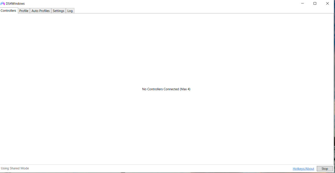

Rebel21 Δημοσ. 26 Μαρτίου 2020 Δημοσ. 26 Μαρτίου 2020 (επεξεργασμένο) Ds4windows. Το τρέχεις και σε administration mode ως task.Η εφαρμογή θα ανοίγει μαζί με το pc και θα τρέχει στο background. Έτσι έχεις μία εμπειρία παρόμοια με της κονσόλας και ανά πάσα στιγμή απλά πατάς το κουμπί ps και το χειριστήριο συνδέεται άμεσα μέσω bluetooth. Το touchpad είναι επίσης mouse και εξαιρετικά βολικό για αυτούς που έχουν συνδεμένο το pc σε τηλεόραση με σκοπό το gaming. Επεξ/σία 26 Μαρτίου 2020 από Rebel21
Skouro07 Δημοσ. 26 Μαρτίου 2020 Μέλος Δημοσ. 26 Μαρτίου 2020 Επειδή με αυτο ξεκίνησα με ds4 δεν εχει καμία απόκριση τουλάχιστον το αλλο προγραμμα το αναγνώριζε και ανάβει και το λαμπάκι μπροστά άσχετα αν δεν δουλεύει με το ds4 δεν ανταποκρίνεται καθόλου ούτε καν μου το βγάζει ότι το διαβάζει το προγραμμα
Rebel21 Δημοσ. 26 Μαρτίου 2020 Δημοσ. 26 Μαρτίου 2020 (επεξεργασμένο) Το project έχει αλλάξει πολλά χέρια. Πλέον αυτή είναι η τελευταία έκδοση 2.0.5.Τρέχει εγγυημένα χωρίς προβλήματα. Έχει γίνει πολύ καλή δουλειά. https://ryochan7.github.io/ds4windows-site/ Πολλοί δεν το γνωρίζουν και έχουν ξεμείνει σε έκδοση 1.4. Επεξ/σία 26 Μαρτίου 2020 από Rebel21
Skouro07 Δημοσ. 26 Μαρτίου 2020 Μέλος Δημοσ. 26 Μαρτίου 2020 56 λεπτά πριν, Rebel21 είπε Το project έχει αλλάξει πολλά χέρια. Πλέον αυτή είναι η τελευταία έκδοση 2.0.5.Τρέχει εγγυημένα χωρίς προβλήματα. Έχει γίνει πολύ καλή δουλειά. https://ryochan7.github.io/ds4windows-site/ Πολλοί δεν το γνωρίζουν και έχουν ξεμείνει σε έκδοση 1.4. αυτο ειχα κατεβασει και ξανακατεβασα και τωρα ολα μια χαρα με την εγκατασταση παω να συνδεσω το χειριστηριο και τιποτα δεν το αναγνωριζει
chosen21 Δημοσ. 26 Μαρτίου 2020 Δημοσ. 26 Μαρτίου 2020 (επεξεργασμένο) έχει γίνει μπέρδεμα στους drivers από κάποια εφαρμογή. Δοκίμασε, κάνε απεγκατάσταση σε όλες τις εφαρμογές ( scp toolkit, ds4 κτλ). Μετά μπες στη διαχείρηση των συσκευών και κάνε απεγκατάσταση του wireless controller (bluetooth) και bluetooth hid device (human interface devices). τσέκαρε και στις συσκευές ήχου μήπως και υπάρχει κάτι και εκεί. Restart και σύνδεσε τον κοντρολερ χωρίς να βάλεις κάποιο από αυτά τα προγράματα. Πρώτα με usb αν γίνεται και μετά άνοιξε το bluetooth Επεξ/σία 26 Μαρτίου 2020 από chosen21
Rebel21 Δημοσ. 26 Μαρτίου 2020 Δημοσ. 26 Μαρτίου 2020 1 ώρα πριν, Skouro07 είπε αυτο ειχα κατεβασει και ξανακατεβασα και τωρα ολα μια χαρα με την εγκατασταση παω να συνδεσω το χειριστηριο και τιποτα δεν το αναγνωριζει Πήγαινε στα settings. Κάτω δεξιά θα λέει με μπλε γράμματα install driver .Κάνε εγκατάσταση και ακολούθα την διαδικασία ώστε να γίνει ζεύγος του χειριστήριου. Αν ήταν ήδη σε ζεύγος με ps4,κάνε ένα reset. Κάτι κάνεις λάθος.
Skouro07 Δημοσ. 26 Μαρτίου 2020 Μέλος Δημοσ. 26 Μαρτίου 2020 (επεξεργασμένο) Δόκιμασα να το εγκαταστησω σε αλλο pc με το ds4 και δούλεψε με την μια δεν ξερω τι παει λαθος με το δικό μου εχω απεγκαταστησει τα παντα εχω παει και στην διαχείρηση όπου το βρήκα το έκανα απεγκαταστησει και τιποτα μπορω να κανω κατι αλλο; Αν ξαναπεράσω τα windows μπορεί να διορθωθεί; Επίσης δεν το συνδέω με Bluetooth γιατι δεν εχω μόνο ασύρματα Επεξ/σία 26 Μαρτίου 2020 από Skouro07
chosen21 Δημοσ. 26 Μαρτίου 2020 Δημοσ. 26 Μαρτίου 2020 (επεξεργασμένο) αυτό με το wireless controller bluetooth ως "συσκευή ήχου" πρέπει να έχει σχέση με το scp toolkit. Aπό τι θυμάμαι ο dev του ds4 είχε πει ότι δεν έχει τις απαραίτητες γνώσεις για αυτό το κομμάτι και δεν είχε συμπεριλάβει οδηγό για τον ήχο τσέκαρε αυτόν τον οδηγό για το spc https://forums.vigem.org/topic/250/scptoolkit-removal-guide Επεξ/σία 26 Μαρτίου 2020 από chosen21 1
Skouro07 Δημοσ. 27 Μαρτίου 2020 Μέλος Δημοσ. 27 Μαρτίου 2020 5 ώρες πριν, chosen21 είπε αυτό με το wireless controller bluetooth ως "συσκευή ήχου" πρέπει να έχει σχέση με το scp toolkit. Aπό τι θυμάμαι ο dev του ds4 είχε πει ότι δεν έχει τις απαραίτητες γνώσεις για αυτό το κομμάτι και δεν είχε συμπεριλάβει οδηγό για τον ήχο τσέκαρε αυτόν τον οδηγό για το spc https://forums.vigem.org/topic/250/scptoolkit-removal-guide Όλα καλα με την εφαρμογή βοήθησε ο οδηγός αναγνώρισε μια χαρά το χειριστήριο μετά και συγκεκριμένα στο φιφα με το που μπαίνω στο μενού κανει σαν τρελό στις επιλογές και πατάει κουμπιά το δοκίμασα και σε αλλο γκειμ assassins creed όλα τα κουμπιά κομπλέ αλλα με το αριστερό αναλογικό νεκρό μεςα στο γκειμ και στο μενού να δουλεύει κανονικά φταίει κατι με τις ρυθμίσεις η όλα τα ανάποδα σε μένα;
