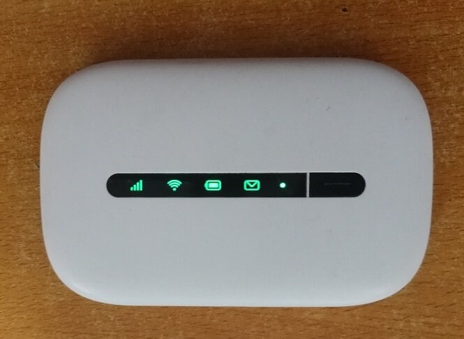

leolipop Δημοσ. 1 Απριλίου 2020 Δημοσ. 1 Απριλίου 2020 (επεξεργασμένο) Πριν παραχωρησω το speedbooster στον πεθερο μου (οπως εγραψα πιο πανω το μετρησα με speedtest και μου ειχε βγαλει down κοντα στα 150mbps και τοτε το προγραμμα ειχε 40GB και οχι 100 οπως τωρα. Το speedbooster απλα θα το συνδεσεις με καλωδιο στον υπολογιστη που θες να το μετρησης και θα το βαλεις στο ρευμα.Δεν κανεις τιποτα αλλο.Απλα το βαζεις στι ρευμα και περιμενεις να αναψουν οι ενδειξεις και να σου δειξει οτι εισαι online.Στη θεση σου εννοειται πως θα εβγαζα απο την πριζα εντελως το ρουτερ της dls...Σε εμας ειναι 7,90 (επειδη ειμαστε vdsl ??) και δεν υπαρχει κανενα αλλο κοστος.Με χρησιδανειο το δινουν και αντιστοιχα το ζητανε να το επιστρεψεις , αν δεν το επιστρεψεις στο χρεωνουν (αρκετα ακριβα).Επισης τα λεφτα που ζητανε ειναι για το πακετο δεδομενων γιατι δεν υπαρχει πουθενα τετοιος ογκος δεδομενων με τετοια τιμη. Αν εχετε δει παλιοτερα κατι ρουτερ τσεπης που παιρνουν σιμ , που ειχαν τα ταξι , ειναι κατι τετοιο αλλα σε μεγαλο κουτι (λογικα με καλυτερη ληψη σηματος και τις ενσυρματες συνδεσεις).Σε αυτο αν βαλεις τη σιμ που εχει το speedbooster και αλλες 2 ρυθμισεις , λειτουργει κανονικα (το εχω κανει). Επεξ/σία 1 Απριλίου 2020 από leolipop
