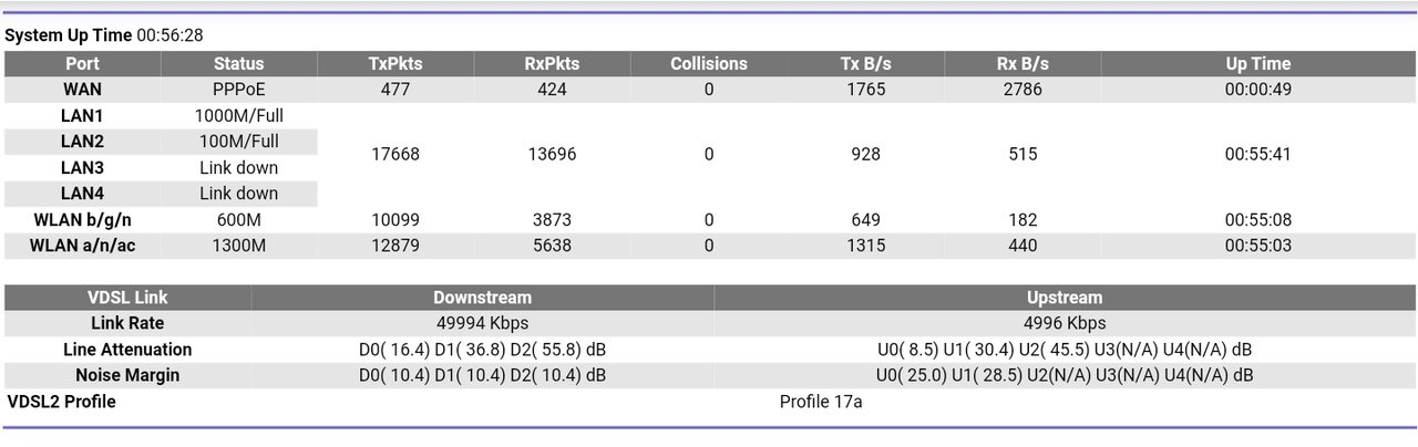

spyraldo10 Δημοσ. 23 Μαρτίου 2020 Δημοσ. 23 Μαρτίου 2020 Καλησπέρα σε όλους, το τελευταίο διάστημα έχω συχνές αποσυνδέσεις. Έχω vdsl 50 στον ΟΤΕ και μετά από δήλωση βλάβης μου είπαν ότι μέχρι το σπίτι δεν βλέπουν πρόβλημα και ότι πρέπει να το κοιτάξω εσωτερικά. Εχω δοκίμασει άλλο ρουτερ χωρίς να δω διαφορά. Αν κάποιος γνωρίζει να μου πει μια γνώμη για τα στατιστικά του router όταν είμαι συνδεδεμένος και αν βλέπει κάτι ανησυχητικό.
spectaculator Δημοσ. 23 Μαρτίου 2020 Δημοσ. 23 Μαρτίου 2020 Χρησιμοποιείς splitter; Αν ναι, τσεκάρισε πρώτα αυτό βάζοντας το modem απευθείας πάνω στη γραμμή.
spyraldo10 Δημοσ. 23 Μαρτίου 2020 Μέλος Δημοσ. 23 Μαρτίου 2020 Όχι απευθείας το έχω. Μάλλον θα αναγκαστώ να φέρω ηλεκτρολόγο.
