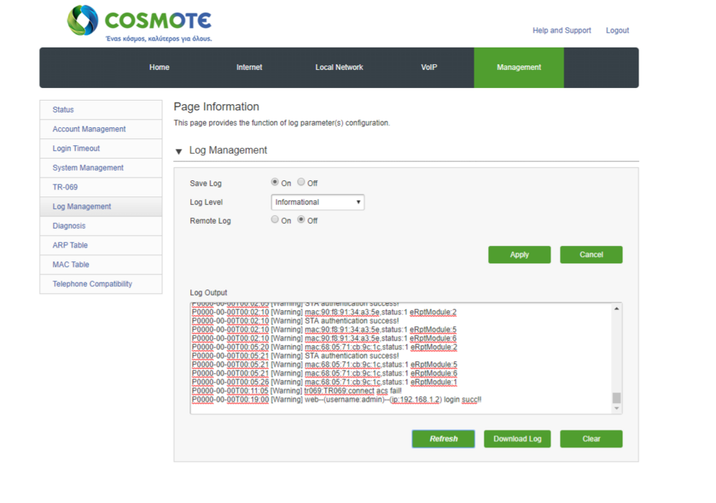

Quakegg Δημοσ. 23 Μαρτίου 2020 Δημοσ. 23 Μαρτίου 2020 Καλημέρα σε όλους! Εδώ και 15 μέρες δεν έχω ίντερνετ και τηλέφωνο, στο ρούτερ είναι αναμενόμενο μόνο το power και το wlan. Το dsl δεν αναβοσβήνει καν. Έχω δοκιμάσει σχεδόν τα πάντα άλλαξα 3 ρούτερ, έχω ελέγξει όλα τα ρεύματα στο σπίτι (μονοκατοικία) άλλαξα utp καλώδια. Μέχρι που βγήκα έξω στο σπιτι και σύνδεσα το ρουτερ απευθείας στο καλώδιο που έρχεται από την κολώνα του ΟΤΕ στο σπίτι. Δεν ξέρω τι άλλο να κάνω. Να σημειώσω ότι το πρόβλημα το εχω μετά από την ανανέωση συμβολαίου. το τελευταίο log που είδα. Τα φώτα σας! Σήμερα θα προσπαθήσω να συνεννοηθώ ΠΑΛΙ με τον πάροχο.

Quakegg Δημοσ. 24 Μαρτίου 2020 Μέλος Δημοσ. 24 Μαρτίου 2020 52 λεπτά πριν, poulinos είπε μονο με παροχο μιλας.τα αλλα τα εχεις κανει ηδη. Το καφαο είχε το πρόβλημα...
poulinos Δημοσ. 4 Απριλίου 2020 Δημοσ. 4 Απριλίου 2020 On 24/03/2020 at 15:08, Quakegg said: Το καφαο είχε το πρόβλημα... ε ναι φαινοταν οτι ειναι κατι απεξω αφου ειχες αλλαξει router κτλ και δεν ειχε αλλαξει τιποτα.
