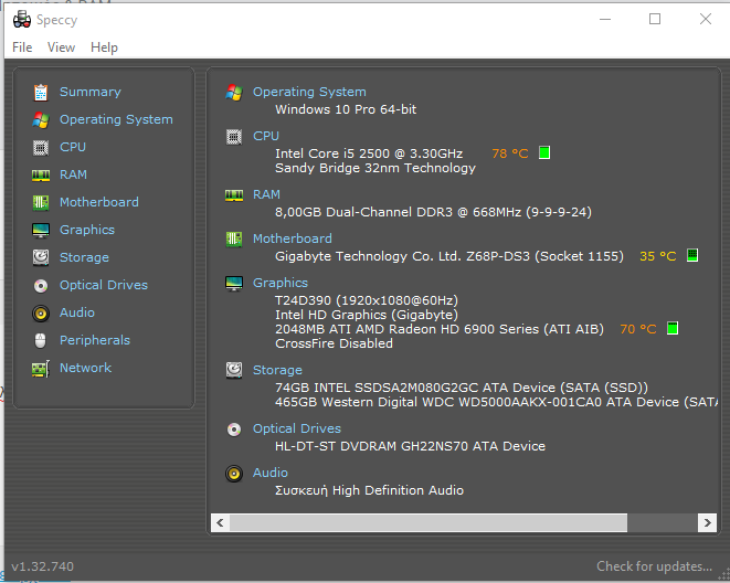

Επισκέπτης Δημοσ. 22 Μαρτίου 2020 Δημοσ. 22 Μαρτίου 2020 καλησπερα παιδες, λοιπον μιας και δεν εχω και πολυ ιδεα με αυτα θα ηθελα λιγο την βοηθεια σας. στο μακρινο 2011-12 ειχα φτιαξει ενα pc με κατα κυριο λογο προτασεις απο εσας εδω μεσα. Παραθετω εικονα με τα σπεκς. εδω και καιρο εχω παρατηρησει οτι η cpu μου ανεβαζει πολυ μεγαλος θερμοκρασιες. Δηλαδη για να καταλαβετε ανοιγω google crome 3-4 tabs και legends of runeterra αντε και κανενα steam να τρεχει απο πισω πιανει 70-80 βαθμους στο χαλαρο. γενικοτερα εχω παρατηρησει οτι πλεον σερνετε στα παιχνιδια που προσπαθω να παιξω. το build ειναι παλιο το γνωριζω και δεν εχω υψηλες απαιτησεις σε οτι αφορα την αποδοση του αλλα σιγουρα η θερμοκρασια στο cpu δεν ειναι φυσιολογικη. Ειχα δοκιμασει πριν 1-2 χρονια αλλαξα την παστα ειχα δει διαφορα πολυ λιγων βαθμων για λιγο διαστημα και παλι τα ιδια. εχετε να προτεινετε καποια ψυκτρα οικονομικη εως αρκετα οικονομικηπου να κουμπωνει πανω;

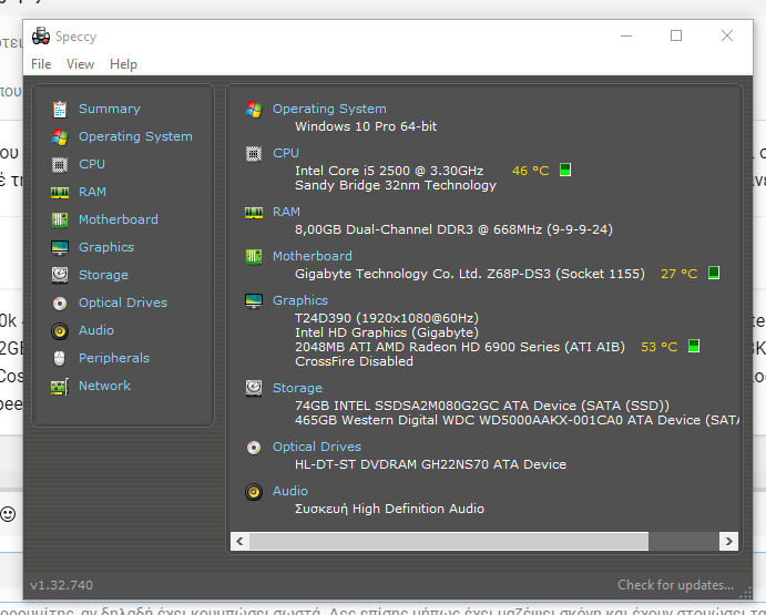

Επισκέπτης Δημοσ. 26 Μαρτίου 2020 Δημοσ. 26 Μαρτίου 2020 (επεξεργασμένο) 13 ώρες πριν, vdanasto είπε Έλεγξε αρχικά αυτό που είπε ο συμφορουμίτης, αν δηλαδή έχει κουμπώσει σωστά. Δες επίσης μήπως έχει μαζέψει σκόνη και έχουν στομώσει τα πτερύγια της ψύκτρας και καθάρισέ την με ένα πινέλο ή με αέρα (blower ιδανικά, κρατώντας τον ανεμιστήρα για να μην γυρίζει ανεξέλεγκτα). λοιπον. μολις ανοιξα το κουτι και οντως δεν ηταν κουμπομενα καλα! σε καποια μεταφορα ισως κουνήθηκε; ποιος ξερει. το μονο σιγουρο ειναι οτι πλεον εχει κατεβει αισθητα η θερμοκρασια! ελπιζω να μεινει σε αυτες τις θερμοκρασιες edit: το δοκιμασα με ανοιγμενα ταυτοχρονα 2 παιχνδακια που ειναι σχετικα light (dfo, runeterra) και φτανει μεχρι 70 max. πολυ καλυτερα σ σχεση με πριν) Επεξ/σία 26 Μαρτίου 2020 από Pwnography
