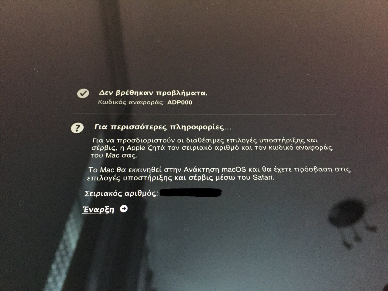

atheatos Δημοσ. 22 Μαρτίου 2020 Δημοσ. 22 Μαρτίου 2020 Πατά το D κατά την εκκίνηση να κάνει διάγνωση και πήγαινε το στο service.

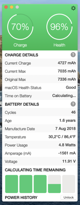

jrepair Δημοσ. 22 Μαρτίου 2020 Δημοσ. 22 Μαρτίου 2020 Είναι καθαρά θέμα μπαταρίας από την περιγραφή σου δοκίμασε να κάνεις Calibration μιας και φένεται εντάξει η μπαταρία σου. Με αυτον τον τρόπο Charge it to 100%, and keep charging it for at least two more hours. Unplug your laptop and use it normally to drain the battery. Save your work when you see the low battery warning. Keep your laptop on until it goes to sleep due to low battery. Wait at least five hours, then charge your laptop uninterrupted to 100%. Σε όλη την διαδικασία το MBP πρέπει να δουλεύει εως να πέσει σε sleep απο μόνο του στην διαδικασία αποφόρτισης οπότε βάλε κάποιο βίντεο μεγάλης διάρκειας στο Youtube σε fullscrren . Στο τελευταίο βήμα το MBP να είναι κλειστό.
dimitrisdim100 Δημοσ. 22 Μαρτίου 2020 Μέλος Δημοσ. 22 Μαρτίου 2020 Έκανα τον διαγνωστικό έλεγχο και δεν βγάζει κανένα πρόβλημα. Θα δοκιμάσω να κάνω και Calibration την μπαταρία . Ευχαριστώ για τις απαντήσεις σας!
jrepair Δημοσ. 22 Μαρτίου 2020 Δημοσ. 22 Μαρτίου 2020 (επεξεργασμένο) Καλησπέρα εαν το calibration έχει αποτέλεσμα στείλε να ξέρουμε. Επεξ/σία 22 Μαρτίου 2020 από jrepair
