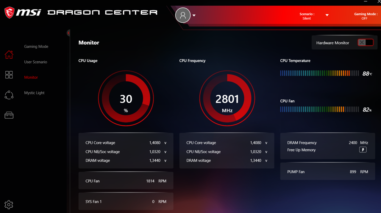

mpampatsa75 Δημοσ. 21 Μαρτίου 2020 Δημοσ. 21 Μαρτίου 2020 Kαλησπέρα σε όλους........ Κατοχος ryzen 5 3600 kai msi tomahawk b450 max και αρχισαν κάποια θεματακια...... καρτα εχω πανω μια GTX 750 ti (Δοκιμασα και τη RX580 του γιου μου παω για αναβάθμιση) , cX 600 τροφοδοτικο και 16 hyperx predator RAM. Παιζοντας fortinite για καμια ωρα τσουφ.... shut down ....λεω ιδέα μου μετά απο λίγη ώρα μια απο τα ιδια.... update ths msi δεν εκανα ακομη με το τελευταιο. Οι θερμοκρασίες που πιανει ο επξεργαστής είναι κάτι 87 καλη ωρα που χρησιμοποιώ μονο chrome...... ψυκτρα δεν εχω την μανισια έβαλα μια arctic freezer 34 esports duo . Τα φώτα σας που μπορεί να υπάρχει το θέμα και απο που να ξεκινησω να ψαχνω.....

Sheogorath Δημοσ. 21 Μαρτίου 2020 Δημοσ. 21 Μαρτίου 2020 9 ώρες πριν, mpampatsa75 είπε Kαλησπέρα σε όλους........ Κατοχος ryzen 5 3600 kai msi tomahawk b450 max και αρχισαν κάποια θεματακια...... καρτα εχω πανω μια GTX 750 ti (Δοκιμασα και τη RX580 του γιου μου παω για αναβάθμιση) , cX 600 τροφοδοτικο και 16 hyperx predator RAM. Παιζοντας fortinite για καμια ωρα τσουφ.... shut down ....λεω ιδέα μου μετά απο λίγη ώρα μια απο τα ιδια.... update ths msi δεν εκανα ακομη με το τελευταιο. Οι θερμοκρασίες που πιανει ο επξεργαστής είναι κάτι 87 καλη ωρα που χρησιμοποιώ μονο chrome...... ψυκτρα δεν εχω την μανισια έβαλα μια arctic freezer 34 esports duo . Τα φώτα σας που μπορεί να υπάρχει το θέμα και απο που να ξεκινησω να ψαχνω..... Καλημέρα έχεις κάνει πατατιά με την τοποθέτηση της ψύκτρας και σβήνει από θερμοκρασίες. Ξανάβαλε την. 1

mpampatsa75 Δημοσ. 21 Μαρτίου 2020 Δημοσ. 21 Μαρτίου 2020 (επεξεργασμένο) 3 ώρες πριν, Sheogorath είπε Καλημέρα έχεις κάνει πατατιά με την τοποθέτηση της ψύκτρας και σβήνει από θερμοκρασίες. Ξανάβαλε την. Ευχαριστώ θα την ξανατοποθετησω αλλά αυτό που παρατήρησα ςςειναιβοτι η συγκεκριμένη ψυκτρα αφήνει πολύ αέρα αριστερά δεξιά του επεξεργαστή δε το επιρεαζει αυτό???? Ευχαριστώ και συγνώμη στο φίλο tzitzikas2 που μπήκα στη δημοσίευση του δεν έγινε εσκεμμένα Επεξ/σία 21 Μαρτίου 2020 από mpampatsa75

vdanasto Δημοσ. 26 Μαρτίου 2020 Δημοσ. 26 Μαρτίου 2020 Στις 21/3/2020 στις 1:16 ΜΜ, mpampatsa75 είπε Ευχαριστώ θα την ξανατοποθετησω αλλά αυτό που παρατήρησα ςςειναιβοτι η συγκεκριμένη ψυκτρα αφήνει πολύ αέρα αριστερά δεξιά του επεξεργαστή δε το επιρεαζει αυτό???? Ευχαριστώ και συγνώμη στο φίλο tzitzikas2 που μπήκα στη δημοσίευση του δεν έγινε εσκεμμένα Σίγουρα θέμα ψύκτρας. Σιγουρέψου ότι έχουν βιδώσει πλήρως τα standoffs και ότι έχουν βιδώσει όλες οι βίδες όσο πρέπει. Το τι αφήνει δεξιά και αριστερά μην σε απασχολεί. Θα πρέπει όμως να σημαντικά χαμηλότερες θερμοκρασίες. 1
mpampatsa75 Δημοσ. 26 Μαρτίου 2020 Δημοσ. 26 Μαρτίου 2020 Ευχαριστώ για το ενδιαφέρον όλους. Όντως ήταν θέμα ψύκτρας τελικά αλλά όχι τόσο τοποθέτησης αλλά πάστας επειδή η ψυκτρα είχε αυλακώσεις από κατά τραβιξε όλη την πάστα και δε μερικά σημεία έβρισκε μέταλλο με μέταλλο. Ξαναέβαλα πάστα και οι θερμοκρασίες είναι μεταηλξυ 34-55 στα παιχνίδια. Ευχαριστώ όλους όσους δώσανε τ φωτα τους 1
