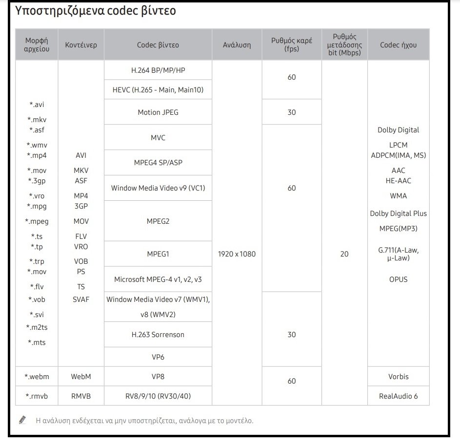

graphist83 Δημοσ. 18 Δεκεμβρίου 2020 Δημοσ. 18 Δεκεμβρίου 2020 (επεξεργασμένο) Στις 20/3/2020 στις 12:45 ΜΜ, Salaheddine1018 είπε Απέκτησα πρόσφατα μια τηλεόραση Samsung UE32N4302 η οποία θεωρητικά αναπαράγει και αρχεία video avi, πλην όμως ενώ τα αναγνωρίζει και φαίνεται ακόμα και εικονίδιο δεν τα παίζει. Δεν έχω προσέξει αν το κάνει και σε άλλες καταλήξεις (mkv παίζει κανονικά). Ξέρετε αν μπορώ να κάνω κάτι; Τα υποστηριζομενα αρχεια για αυτην την TV ειναι τα παρακατω: 4 ώρες πριν, Vavouris είπε Φίλε μου καλησπέρα. Συγνώμη που δεν μπορώ να σου απαντήσω στην ερώτηση σου αλλά αναρωτιέμαι αν θα μπορούσες να απαντήσεις εσύ στην δικιά μου μιας και είσαι κάτοχος της συγκεκριμένης τηλεόρασης που θέλω να αγοράσω. Η συγκεκριμένη tv μπορεί να κατεβάσει την εφαρμογή της cosmote tv για να κάνεις θέαση μέσω του διαδικτύου; Μπορείς να δοκιμάσεις να κατεβάσεις την εφαρμογή σε παρακαλώ και να με ενημερώσεις. Σε ευχαριστώ πολύ Η UE32N4302 ειναι μεσα στην λιστα της cosmote. Οποτε ναι.. Επεξ/σία 18 Δεκεμβρίου 2020 από graphist83 1

afm Δημοσ. 1 Φεβρουαρίου 2021 Δημοσ. 1 Φεβρουαρίου 2021 Στο κάνει σε όλα τα avi ή μόνο σε κάποιο συγκεκριμένο. Κατέβασε σε ένα υπολογιστή το media info και δες τα χαρακτηριστικά του avi αν ταιριάζουν με αυτά που αναπαράγει η tv σου. Μπορεί να έχει καμιά περίεργη ανάλυση ή επίσης κάποιο περίεργο - μη συμβατό codec, video ή και ήχου. Όπως γράφει στα χαρακτηριστικά της tv "Η ανάλυση μπορεί να μην υποστηρίζεται, ανάλογα με το μοντέλο".
