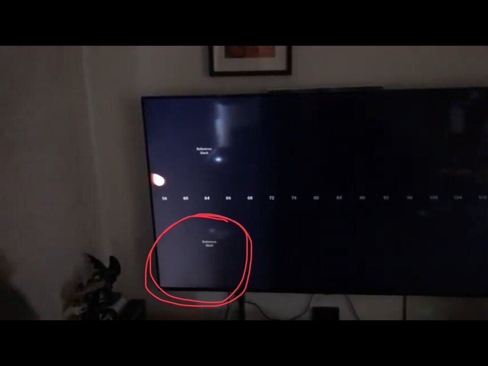

john1080 Δημοσ. 26 Μαρτίου 2020 Δημοσ. 26 Μαρτίου 2020 (επεξεργασμένο) 15 λεπτά πριν, kostasxan είπε Μόνο στα μαύρα . Με ενοχλούσε όταν έβλεπα ταινία που έχει τος μαύρες μπάρες πάνω κάτω . Και στο σπίτι δεν το κατάλαβε κανείς άλλος αλλά εμένα πήγαινε το μάτι μου συνέχεια εκεί . Δε μου λες μήπως ξέρεις , μπορούμε να κατεβάσουμε το gallery mode από κάπου , αυτό που έχει τις φώτο με τις κορνίζες που έχουν στα μαγαζιά σαν Demo Εμενα οπως ειπα και παραπανω στο μαυρο,περα απο το γνωστο dimming,στις δυο ακρες κανει αυτο στη φωτογραφια.Δεν ειναι φωτογραφια απο τη δικη μου τηλεοραση αλλα απο ενα βιντεο που βρηκα στο youtube.Οσα βιντεο εχω δει,το κανουν ολες...Αλλες περισσοτερο αλλες πιο λιγο,αλλα ολες το κανουν.Η 8200 που ειχα δεν το εκανε αλλα αυτη που πηρα τωρα 8600 το κανει λιγο πιο εντονα στις γωνιες(λιγο λιγοτερο βεβαια απο την φωτογραφια αυτη) Στο σερβις μου ειπαν ειναι φυσιολογικο και δεν το καλυπτει η εγγυηση.Και αλλη να παρεις,παλι θα το κανει.Εσενα κατι τετοιο εκανε,που το περιγραφεις σαν διαχυση φωτος; Σρο ερωτημα σου φιλε μου δεν ξερω να σου απαντησω...Θα το ψαξω ομως να σε βοηθησω μηπως βρω ακρη Λογικα θες το ντεμο που παιζουν οι τηλεορασεις στα μαγαζια σωστα; Επεξ/σία 26 Μαρτίου 2020 από john1080

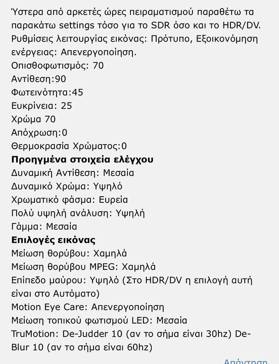

john1080 Δημοσ. 26 Μαρτίου 2020 Δημοσ. 26 Μαρτίου 2020 (επεξεργασμένο) 1 ώρα πριν, kostasxan είπε Χοντρή ταλαιπωρία ! Όντως έχει πολύ Καλη εικόνα ! Δεν ξέρω όμως εγώ εάν περνούσα κάτι τέτοιο εάν θα επέλεγα ξανά την ίδια εταιρία . Εγώ έχω κάνει αυτές τις ρυθμίσεις και είμαι αρκετά ευχαριστημένος . εκτός από την θερμοκρασία χρώματος την έχω στο C20 και την μείωση τοπικού φωτισμού led απενεργοποιημένη Εχεις απενεργοποιησει τον τοπικο φωτισμο led γιαυτο δεν εχεις local dimming.Αυτο ουσιαστικα απενεργοποιησες.Αν ενεργοποιησεις αυτο θα σου εχει παλι dimming.απο αυτη τη ρυθμιση προκαλειται κυριως το dimming Επεξ/σία 26 Μαρτίου 2020 από john1080
